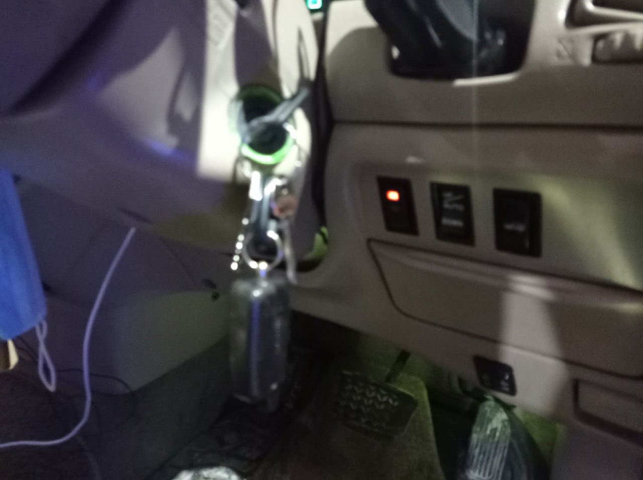

У меня рестайл тоже обогрев лобового под рулем кнопка. А на выше картинке у меня обогрев зеркал и заднего стекло стоит

вот и у меня так же ... может у них проводка сразу запитана в одну кнопку ?

сам писал(а):
Надо фотку не больше 1мб, а сайт дебильный потому что старый,но полезный
смазано чет получилось... та что красным горит ...это подогрев включен лобовины
