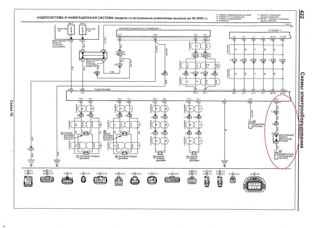

В общем, не хочет пускаться тюнер, вроде все как положено, питание на тюнер идет, АСС идет, масса есть, TX+ TX- с джостика идет, почему не пускается! кто знает за что отвечает вот это разьем магнитолы? может туда подать провод для включения дополнительных устройств от новой магнитолы?
Image-30.jpg [ 108.2 КБ | Просмотров: 2747 ]

Sanjabb писал(а):
Вот такая у меня магнитола! резистор на 58 Ом! все работает!
На сколько я помню если отключить майфун мультик и так будет работать, без всяких резисторов, пока акумм не отключишь. Попробуй со своим резистором клему скинуть, а потом на место одеть, заработает после такой процедуры мультик или нет? :rus: :rus: :rus:

Без этого резистора джостик не работал! Завтра попробую скину клеймы, отпишусь! По схеме выше можете подсказать, что за провод и где этот механизм запрещения запуска и еще вопрос запуска чего?

Ты же говорил что у тебя мафон рестайловый стоит, а схему привел дорестайловую... Что то здесь не так:)

да мафон рестайловый, а машина 1998г, я сам переделывал, ставил мультик от рестайла, когда мафон накрылся!

ну так погляди на рестайловой схеме, может там такого разьема и нет
Дак, пробовал клемму скидывать с резистором работает или нет мультик и джойстик?
Ardeo PRO version
 Заголовок сообщения: Re: Возможный вариант решения работы мультика без родной платы
СообщениеДобавлено: 25 мар 2015, 21:06
Так называется селектор выбора передач на АКПП, запрет запуска двигателя.
Спасибо!
В общем с резистором в 68 Ом воткнутым в TX+ TX- джостк работает, а тв тюнер включаться не хочет, потому что когда магнитола выключена сопротивление между этими контактами на магнитоле 68 ом, но когда нажимаем кнопку тв что бы включить тв тюнер, у нас должна включиться и магнитола! При включении магнитолы на этих контактах появляется питание по 2,5 вольта на каждом, т.е магнитола я так понимаю передает по шине данных сигнал что она готова воспроизводить звук и можно включать тв тюнер! ну а так как сигналов этих ...уй, то и телика соответственно тоже! поковырялся я с этим и сделал как все, выдернул плату и спрятал её за бардачком, питание вывел в AUX магнитолы! единственное что я доработал, так это в коробочку куда спрятал плату запихал небольшой динамик из сломанной машинки на пульт управлении (сынуля запчастями снабжает :D ) и припаял его к выходу переднего правого динамика, что бы был звук ПИП при нажатии на кнопки пульта, без него как то не привычно! фотки завтра выложу коробушки и магнитолы!

Sanjabb писал(а):
В общем с резистором в 68 Ом воткнутым в TX+ TX- джостк работает, а тв тюнер включаться не хочет, ...
Подтверждаю, с резистором на 68 Ом все работает кроме телека, но мне он и не нужен:) Разве что ПИПа не хватает:)))
Супер!:) С простой перемычкой не работает, с резистором 100+ ом не работает, а 68 Ом - работает!:) Магия:)
