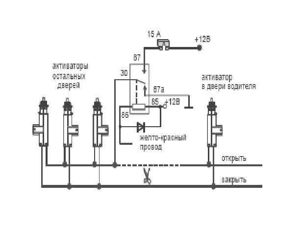

СообщениеДобавлено: 11 апр 2013, 21:14
Для примера
Безымянный.png [ 14.79 КБ | Просмотров: 885 ]
 Заголовок сообщения: Re: "Умный" Ц.З. на Ардео???
СообщениеДобавлено: 11 апр 2013, 21:15
Зарегистрирован: 08 сен 2012, 00:55
Сообщения: 115
Откуда: Новосиб
О машине: Prius NHW20
мерси понеже, спасли.
«Hybrid Synergy Drive»
СообщениеДобавлено: 11 апр 2013, 21:21
Только по этой схеме со штатного брелка и с кнопки дверей только водительская дверь открываться будет.

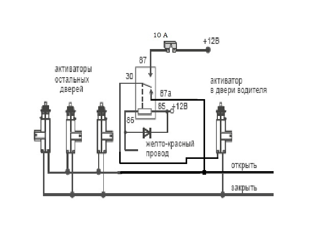

Я вот такая схемка как вам?. С кнопки джойстика будет работать штатно, а с брелка откроется только водительская дверь.
2 ступени.jpg [ 36.68 КБ | Просмотров: 869 ]
СообщениеДобавлено: 12 апр 2013, 17:21
Можно так, на открывание всех замков использовать допканал. Нагрузка только на замок водителя двойная будет.
