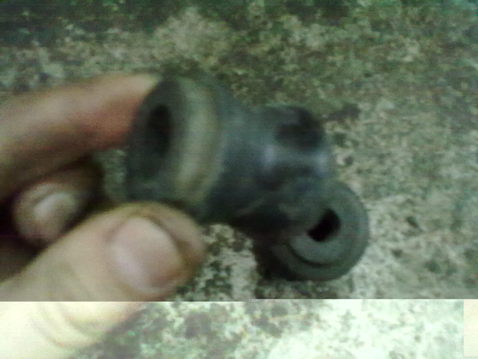

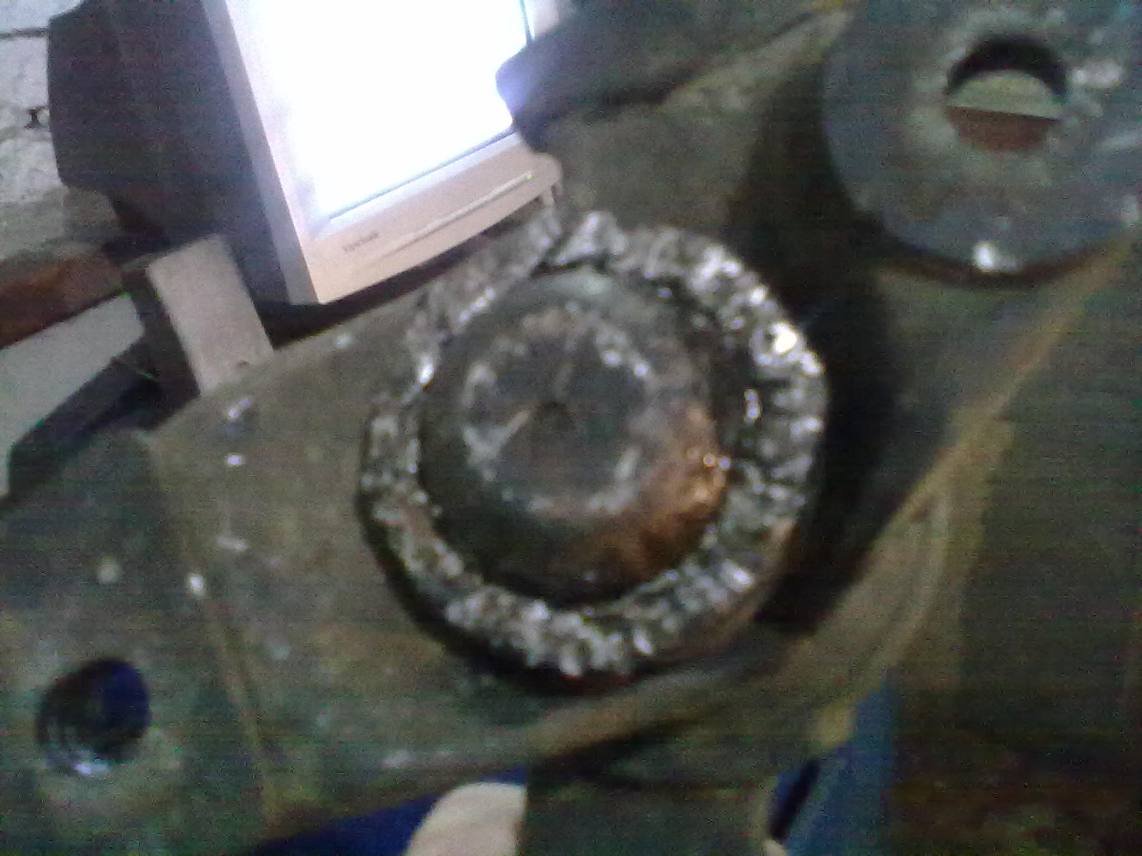

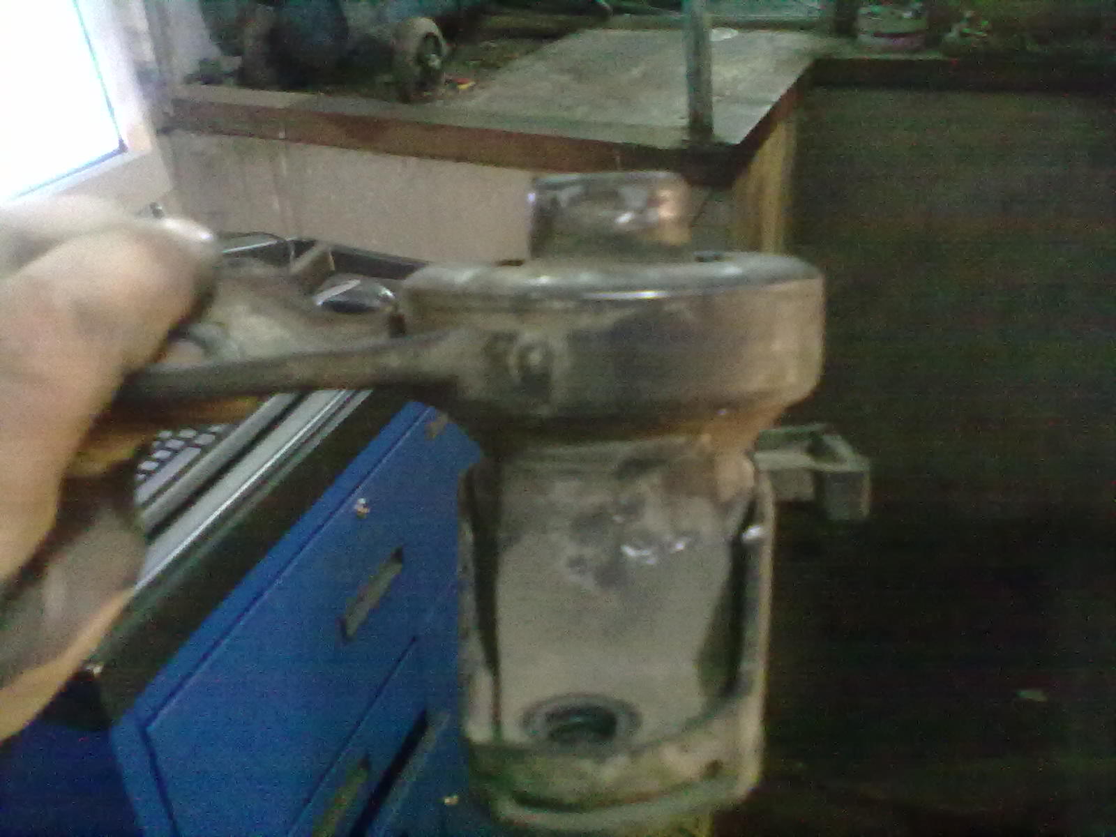

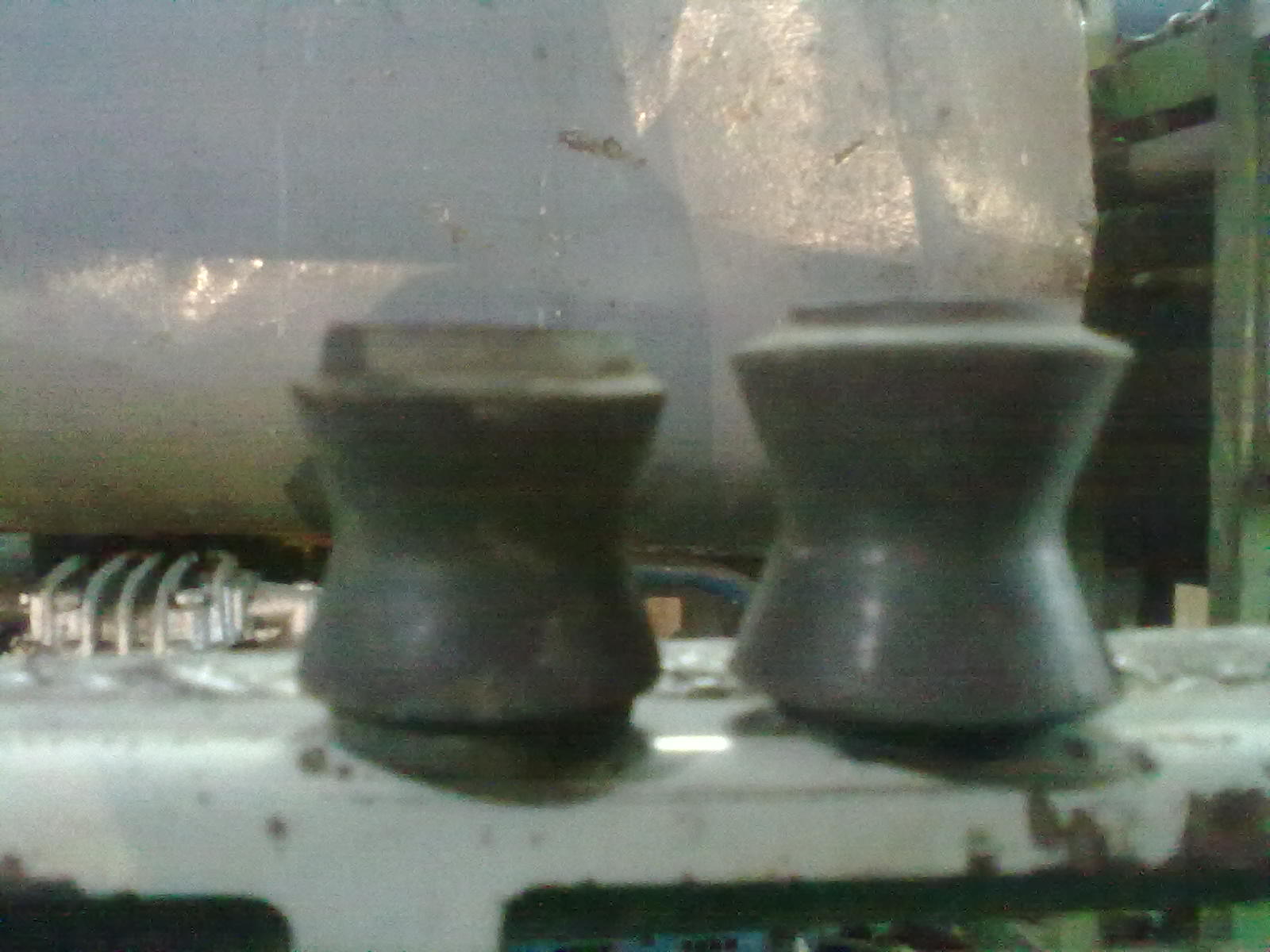

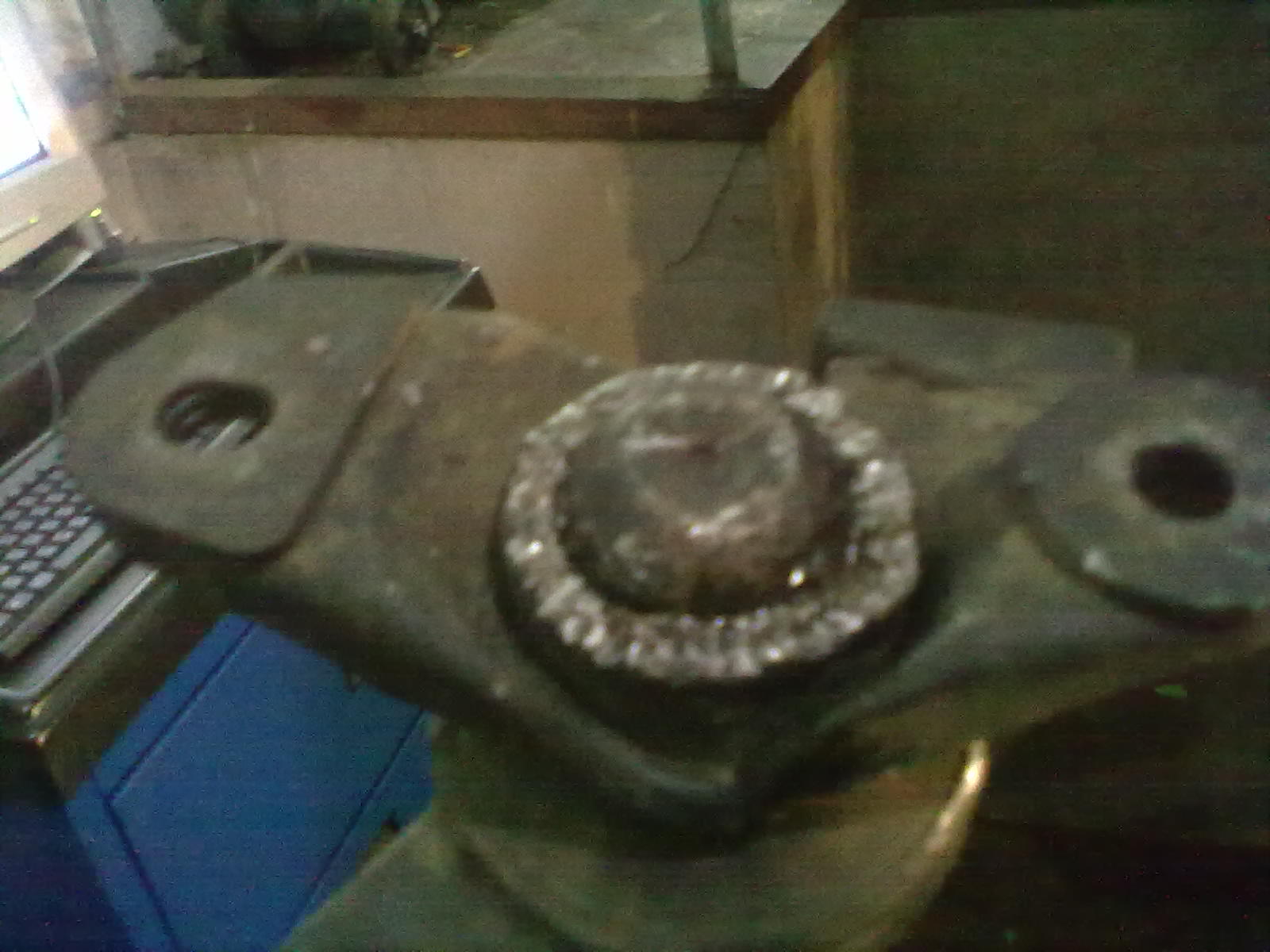

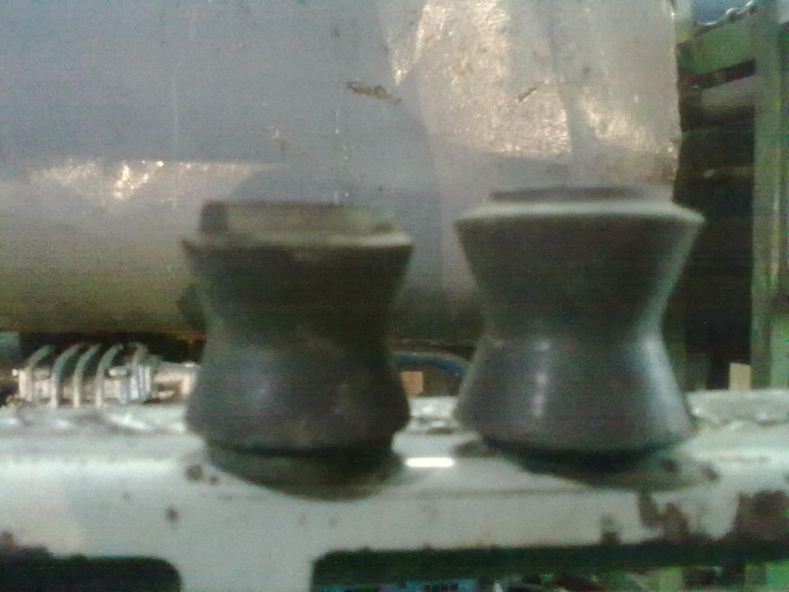

Добавляю фотки, качество не очень на телефон снимал. Сам процесс работы не снимал т.к. торопился.Резиновые втулки бывают повыше и пониже, я поставил высокие, можно конечно поэкспериментировать поставить поменьше. Но надо иметь вторую подушку так как многократных завальцовываний она не выдержит.

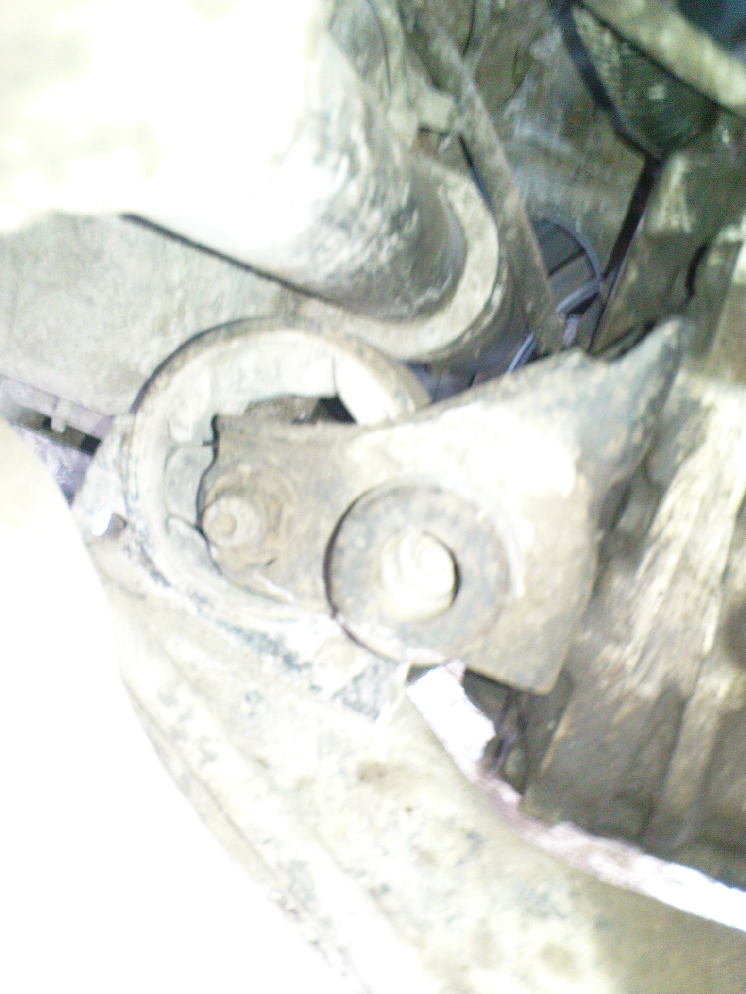

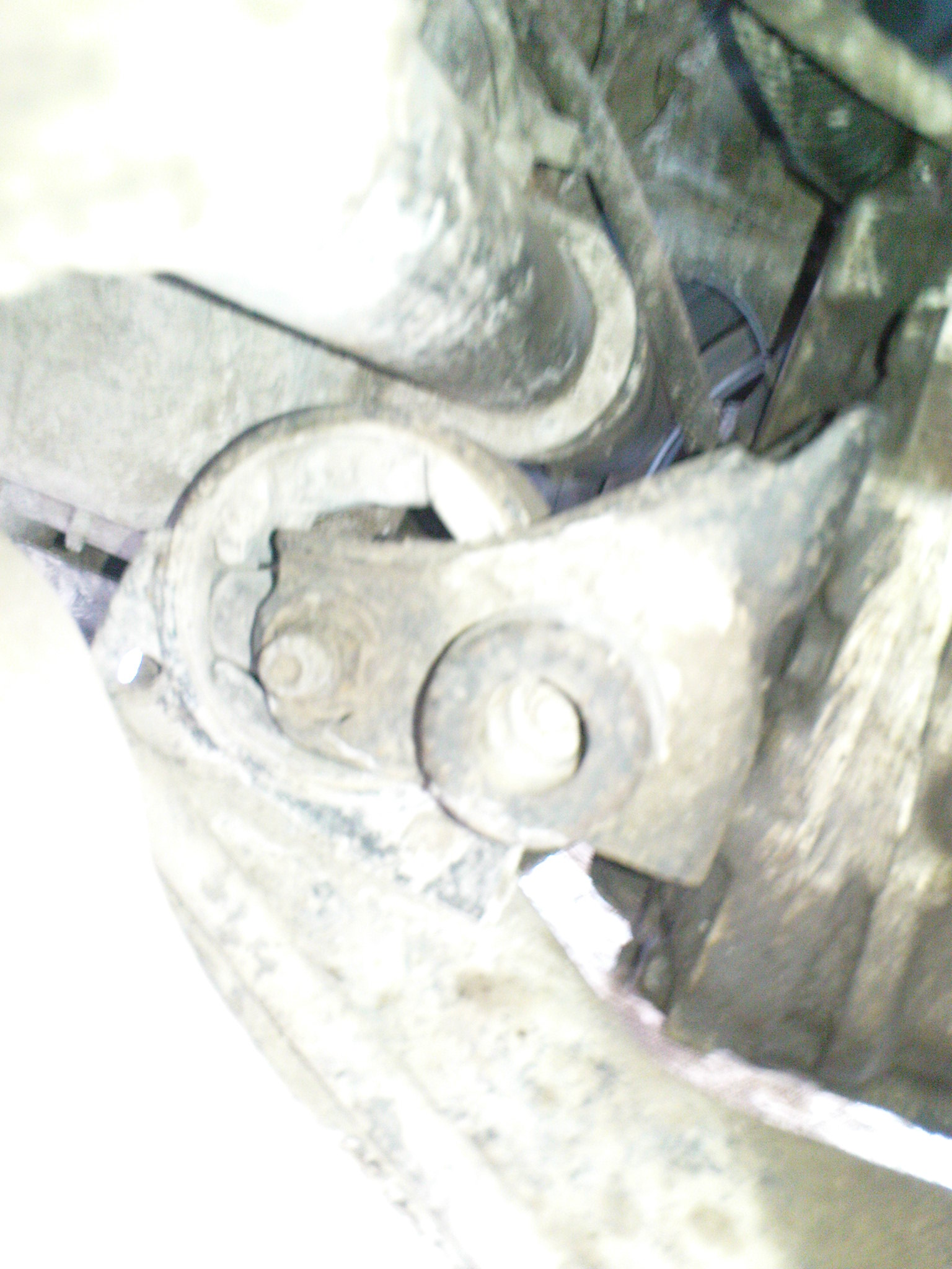

DSC02848.JPG [ 434.03 КБ | Просмотров: 6240 ]
Сфоткал наконец, качество конечно ужасное....
Вот такая подушка, ни кто у нас и не продаёт (((
От чего то можно поставить подушку вместо этой, чтобы не переделывать?
может из за ней при переключении сильно дергаться двигатель?

Дергаться может. Где то я читал что ставят целиком подушку в сборе от ВАЗ-08-09 или 010, подтачивают под крепежки и ставят.
Обычно меняется картридж подушки путем выпресовки и запресовки, картридж стоит 400 рублей. Картриджи бывают двух и четырехлучевые. Лучше ставить двухлучевые, от четырехлучевой появляется вибрация т.к. жестче.

Вот про нее я и писал! Откручивай,пропиливай изнутри кольцо и вынимай. Потом берешь от ВАЗ 2108 (она с виду похоже) отрезаешь от нее кронштейн и зачищаешь нопильником ,далее загибаешь кольцо из 3 мм полосы металла и все это дело туда запресовываешь(Подойдут и тиски).
P.S. перед тем как выбивать старую напильником сделай отметки горизонта относительно отверстия!

Проблема в том, что гаража нет, и если я заеду на эстакаду, то пока не сделаю я уже не сьеду, значит надо всё за раз... на СТО этим заниматься мне кажется не будут
ПС: при переключении двигатель поворачивается в капоте ))) аж смотреть страшно

Она снимается достаточно быстро,а снять можно и без ямы,просто поддомкратить! Еще вариант, просто временно расклинить до прихода хорошей погоды.

нуууу.... я сфоткать то её не мог пока стойки не начал менять туда не подлезть, а уж до подушки добраться.....

Это ты заднюю подушку сфотал?

это задняя подушка двигателя, она вообще рассыпалась
