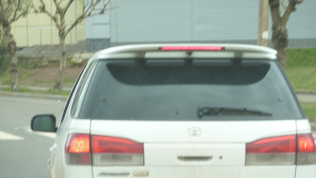

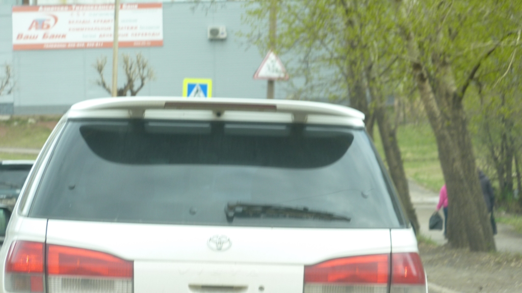

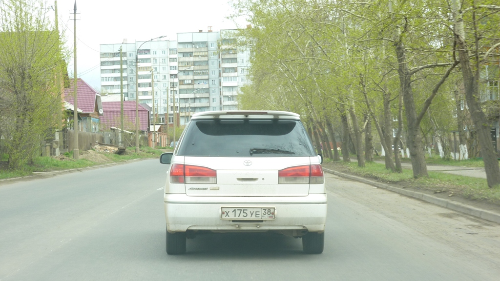

Ардейки с таким спойлером видел не раз. Но вот пару раз довелось видеть такие спойлеры со стоп-сигналом. Возможно одну и ту же машину. Но факт есть факт, значит бывают тюнинговые спойлеры со стопом. Смотрится здорово. :good:
Свершилось! Вчера догнал такую машинку! Я преследовал, жена фотала. :D
P1090312.JPG [ 309.89 КБ | Просмотров: 3380 ]
P1090314.JPG [ 332.19 КБ | Просмотров: 3380 ]
P1090317.JPG [ 265.05 КБ | Просмотров: 3380 ]
P1090318.JPG [ 250.37 КБ | Просмотров: 3380 ]
Вот такой спойлер я бы купил! :good:

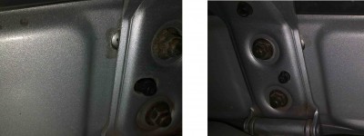

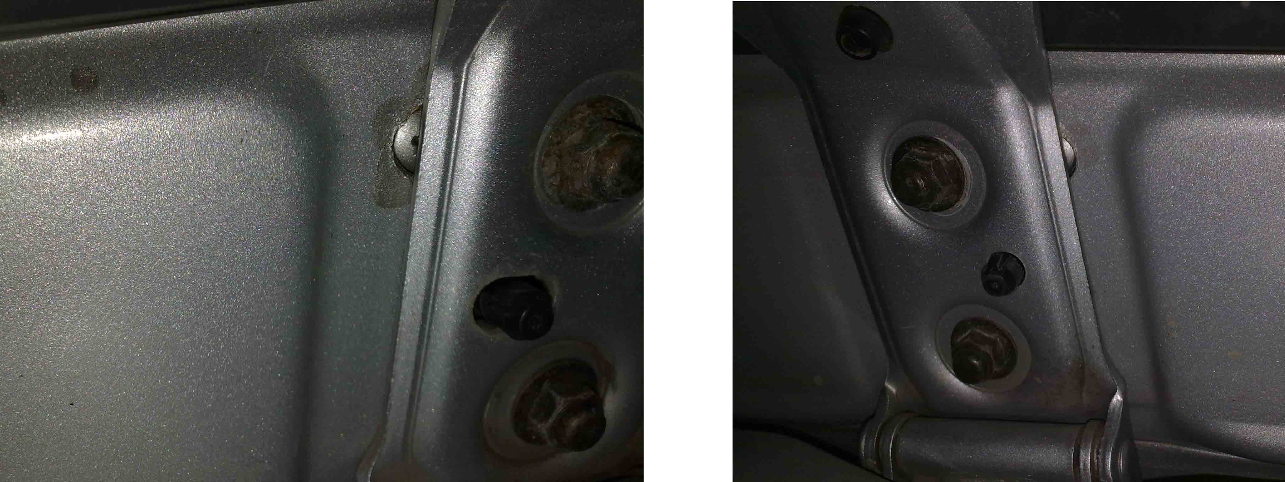

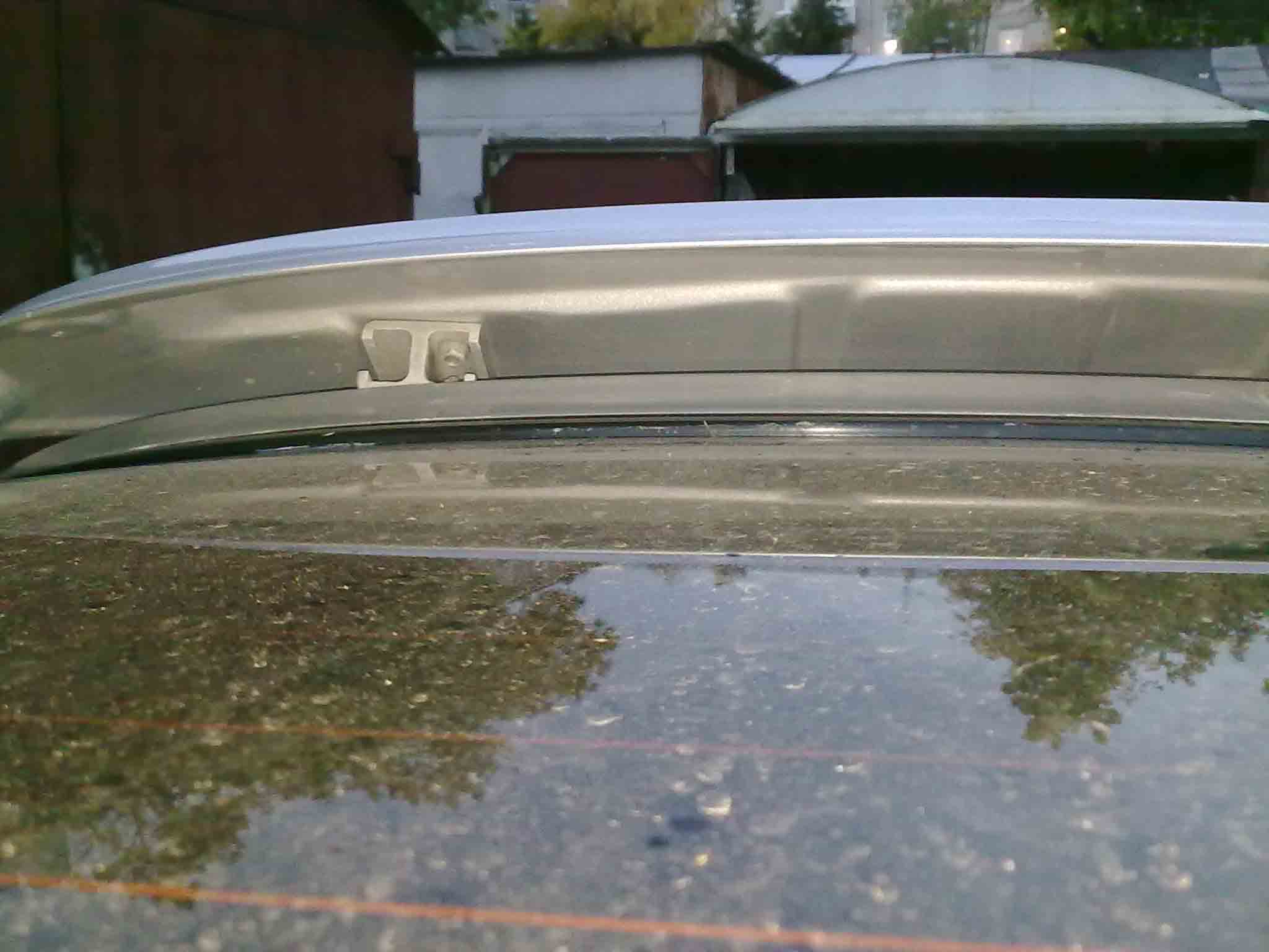

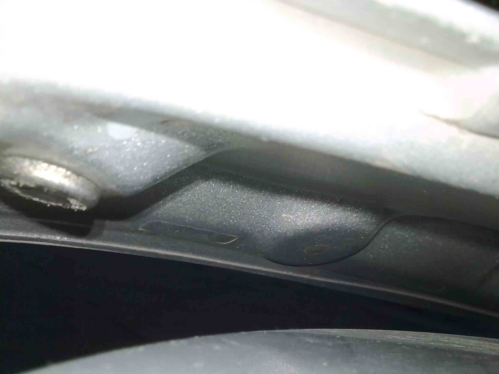

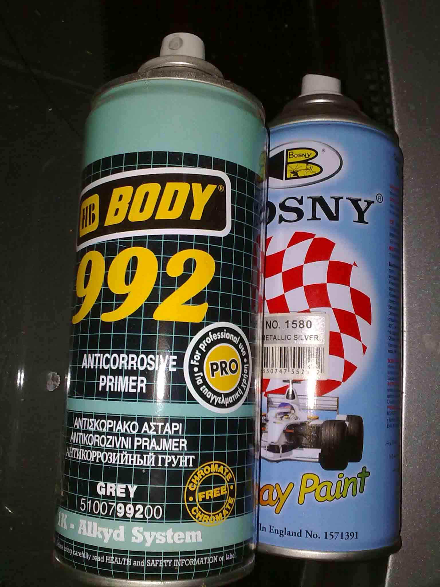

Немного фото и пояснений, как делал.
С отверстиями на спойлере основной головняк.
Хотел по началу спойлер снизу карбоном затянуть, но не нашел подходящий цвет.
Затем пошел старым, долгим путем:
1. Запенил отверстия строительной пеной.
2. убрал лишнее, чуть заглубляясь.
3. замазал авто шпаклевкой.
4. немного пошкурил (до родной краски).
5. дунул грунтовкой из баллончика.
6. покрасил из баллончика и покрыл лаком.
190920141701.jpg [ 143.83 КБ | Просмотров: 2666 ]
Сейчас выглядит так
190920141692.jpg [ 61.89 КБ | Просмотров: 2666 ]
Краска немного отличалась от родной, но снизу отличий не разглядеть.
Сверху спойлер я не перекрашивал.
Все с верхней частью больше ничего не делал, крепил ее при помощи родных шпилек.
190920141697.jpg [ 87.48 КБ | Просмотров: 2666 ]
В нижней части просверлил 4 отверстия под болты.
Сейчас чуть видно только два, два других спрятались под шарниром.
190920141680копирование.jpg [ 243.35 КБ | Просмотров: 2666 ]

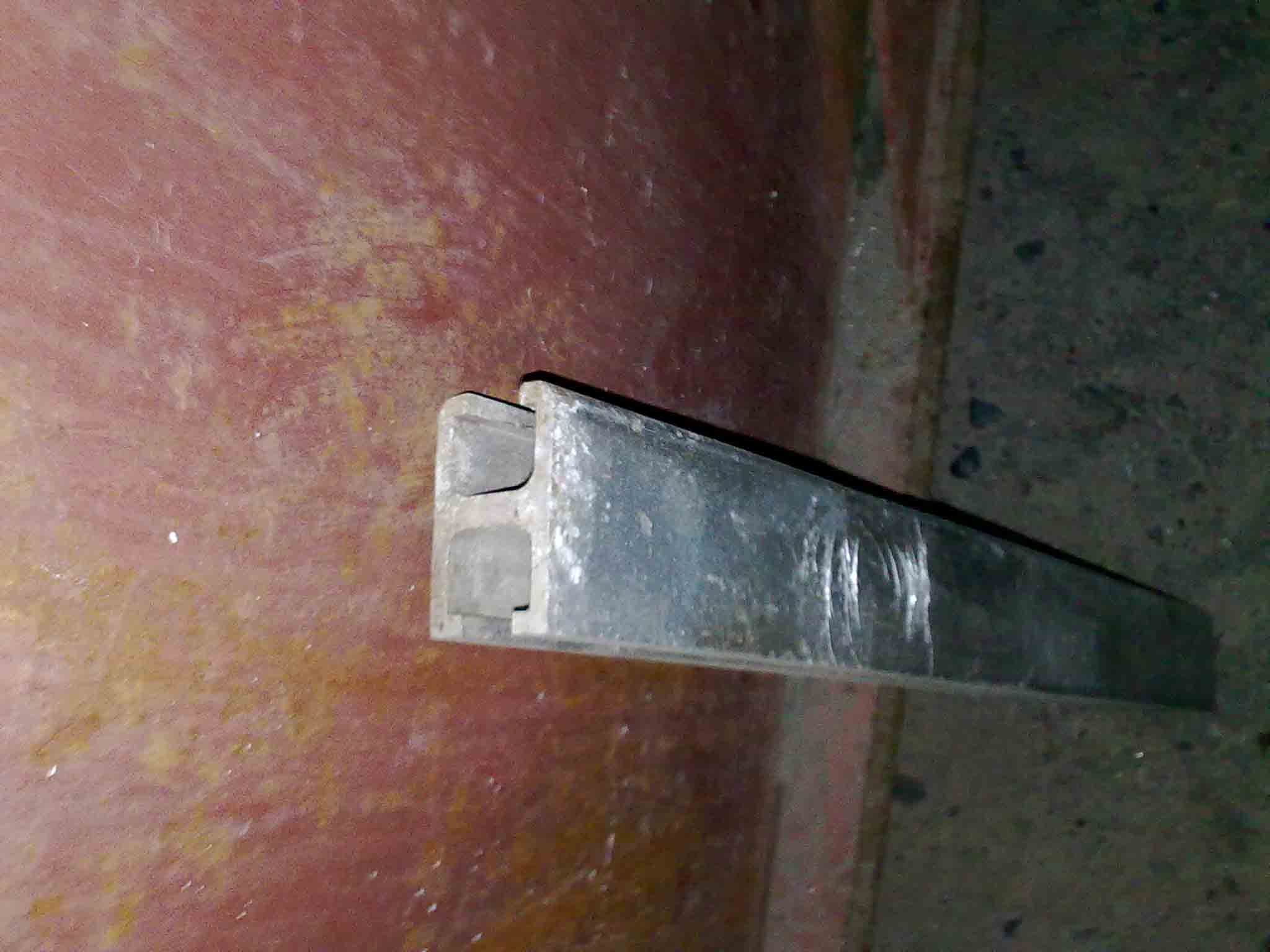

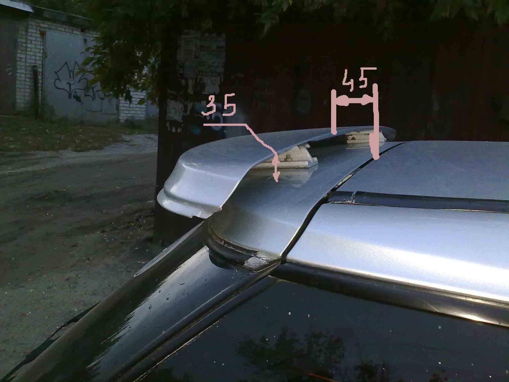

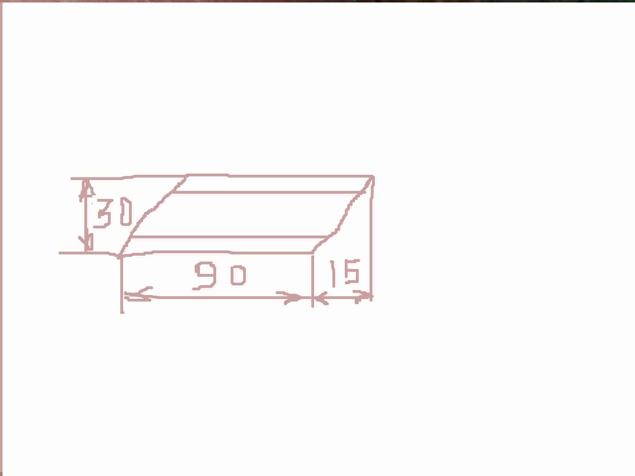

Немного размеров.
190920141689копирование.jpg [ 78.99 КБ | Просмотров: 2666 ]
35 мм получилось, так как использовал 30 мм профиль
Для соединения использовал Н образный алюминиевый профиль (использовался в телефонных станциях "Квант")
190920141698.jpg [ 79.26 КБ | Просмотров: 2666 ]
Небольшой чертеж ее (вид сбоку)
190920141699.jpg [ 52.9 КБ | Просмотров: 2666 ]
