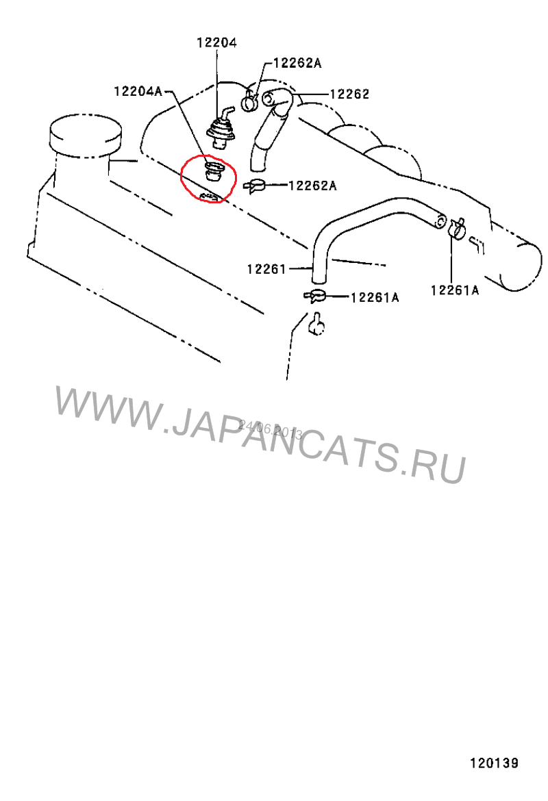

На блоке цилиндров под впрыском есть какая то трубка вот он там резинка размером с пять рублей.
Вроде вот эта резинка)))

это клапан вентиляции картерных газов, обычно с ним ооооооооооооочень редко что случается, если картерных газов много (мертвые кольца), через этот клапан начинает масло всасывать и гнать в систему подачи воздуха. можешь провести эксперимент, белой тряпочкой сделать как фильтр и через несколько км она станет черной от масла.

Возможно я что то путаю, но мне короче этот сапун заменили и все мокрое масляное пятно между цилиндрами пропало! Ура!!!
Еще месяц назад заказывал шланг вентиляции картерных газов 12261, заменил и все второе масляное пятно пропало, весь был в трещинах и дубовый капец, новый потрогал небо и земля))))
Че за штука,как правильно называется,это необходимо для покупки!сцука сочиться,седня двиг помыл,пока токо тут увидел!
Прокладка клапана вентиляции картерных газов 90480-18001
