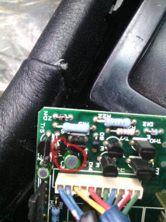

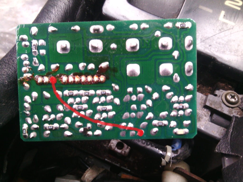

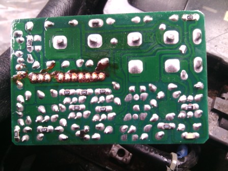

Всем привет. У новичка проблема уже я так понял избитая. Отметьте на фото пожалуйста что именно соединить проводом чтобы снова рычаг начал реагировать на педаль тормоза? Было через раз а теперь все умерло и даже ключ через раз выключается. Я так понял это злощастный диод д1, что именно на обратной стороне пропаять?
Добавлено спустя 1 день 39 минут 33 секунды:
Ребят ну направьте в нужную сторону, боюсь не так разобрал тему и спаяю не то. Совсем ушатаю этот блок. Правильно я указал пайки которые нужно проводом соеденить?
