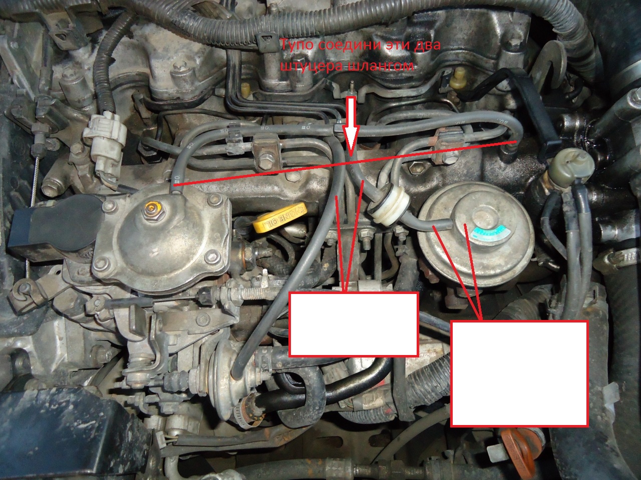

Если люфтит и льёт масло, либо туго крутиться менять, если турбина в норме а машина вялая на время можно просто трубку от впускного коллектора подключить прямо к насосу и ездить так пока с вакуумной системой не разберёшься.

вот фото что надо соединить шлангом, при этом соединении датчик наддува работать не будет, но коррекция насоса будет работать.
Честно говоря так и не понял на что именно показывает стрелка
На эгр с управлениеп принудительным повышения оборотоа,или
На впускной коллектор и корректор подачи топлива
а все понял,глядя на свой мотор
а что тогда получается с датчиком по наддуву,он не будет работать это я понял,и походу лампочка турбо перестанет загоратся на приборке,верно?
а как это отразится на движке,и вакумных салиноидах они же тама все завязаны

Соединить шлангом надо штуцер на впускном коллекторе со штуцером на насосе, может только подглючивать соленоид управления интеркуллера, но и то по моему наврятли, он опирается на датчик положения рычага на насосе. Но если сцыкотно можно подключить через тройник датчик наддува у меня так сделано.
да не не сыкатно))),а железную трубку глушить надо будет или нет?
хочеш сказать у тебя подцеплена длинная трубочка прямо до датчики по наддуву,так?

Я использовал стандартную магистраль, но суть не изменилась. Глушить не надо можно одеть фильтра чтобы пыль не летела в вакуумную систему.
если логически мыслить нужны фильтра как на салиноидах,но где их взять?
