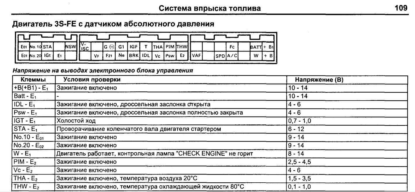

завтра полезу.вот вопрос.распиновка эта
и ещё какие тут клеймы е1 те2 и вф1
распиновка еку.png [ 115.13 КБ | Просмотров: 8358 ]

подскажите плиз какой контакт на компе выходит на те2 в диагностическом разьёме?
распиновка еку.png [ 115.13 КБ | Просмотров: 8335 ]

Крупным планом диагностический разъём с перечислением названий контактов, которые присутствуют в нём.
Размотать кондуит диагностического разъёма- попробовать пересчитать количество проводов и определить их расцветку. По схеме провод ТЕ2- коричневый с чёрной полоской.
Е1 коричневый- просто масса. VF1- красный с белой полоской. (на выложенной схеме и у меня на схеме не соответствует число контактов компа)
Желательно снять разъёмы компа и посчитать количество контактов в каждом разъёме.
Потом подобрать подходящую схему и точно сказать.

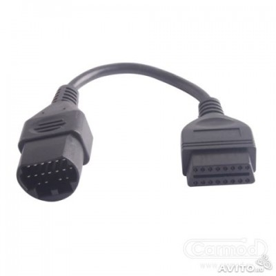

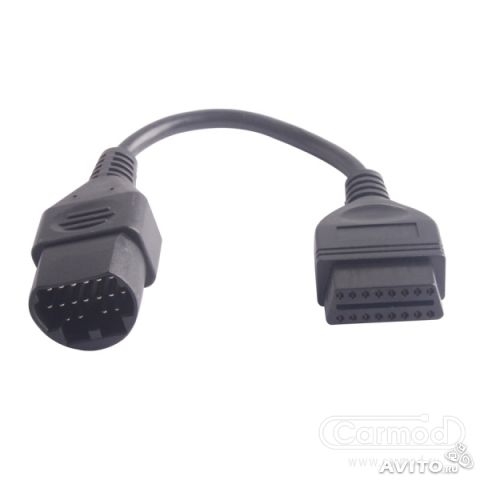

Здравствуйте нашел такую штуку рис 1.переходник c DLC2 на OBDII от мазды очень похож на наш разъем стоит порядка <1000 руб, также такую-же продают для toyota (http://elm327rus.ru/toyota-17pin-obd2/) поэтому возникает вопрос что если купить его и попробовать подключить, но есть и другая фишка от компании Bosch, там другая схема вместе проводом
но он дорогой с..ка 5000руб.
рис 2. КАБЕЛЬ-АДАПТЕР TOYOTA 17 ДЛЯ АВТОСКАНЕРОВ BOSCH KTS
Кабель-адаптер TOYOTA 17 предназначен для использования с автосканерами Bosch KTS 530, KTS 540, KTS 570, KTS 200, KTS 340, KTS 670 при диагностики автомобилей Toyota со "старым" полукруглым 17-контактным разъемом. Питание +12 В подается внешнее, т.к. на диагностическом разъеме оно отсутствует. Кабель нового поколения "easy connect". Подключается непосредственно к кабелю OBD2 без использования разъема UNI4.
