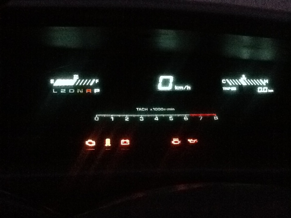

тайота виста sv 32
Добавлено спустя 6 минут 29 секунд:
всегда на 0 .
image.jpg [ 133.16 КБ | Просмотров: 16793 ]
 Заголовок сообщения: Re: Не работает спидометр и одометр.
СообщениеДобавлено: 09 янв 2014, 22:29
Посмотрите какой привод спидометра, если тросиковый, то обычно неисправность короткого переходника от коробки. Если электронный, то проверяйте датчики на коробке.
