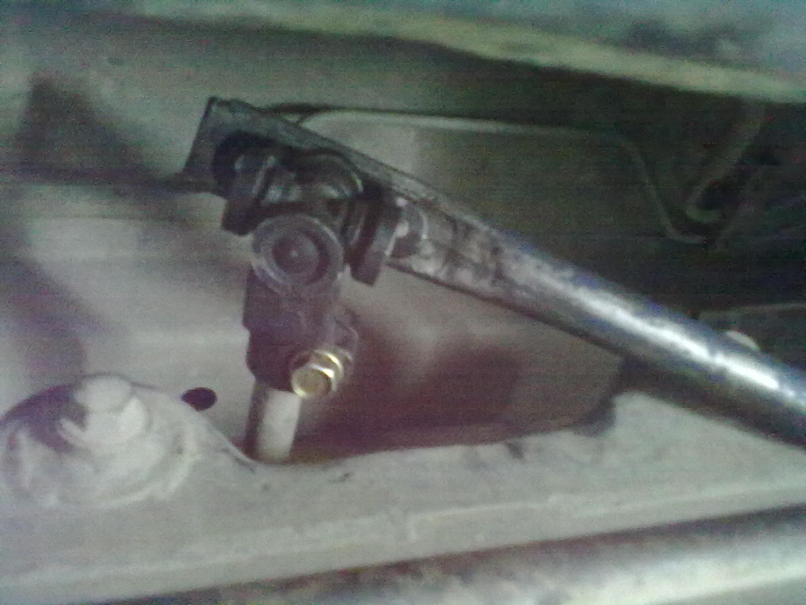

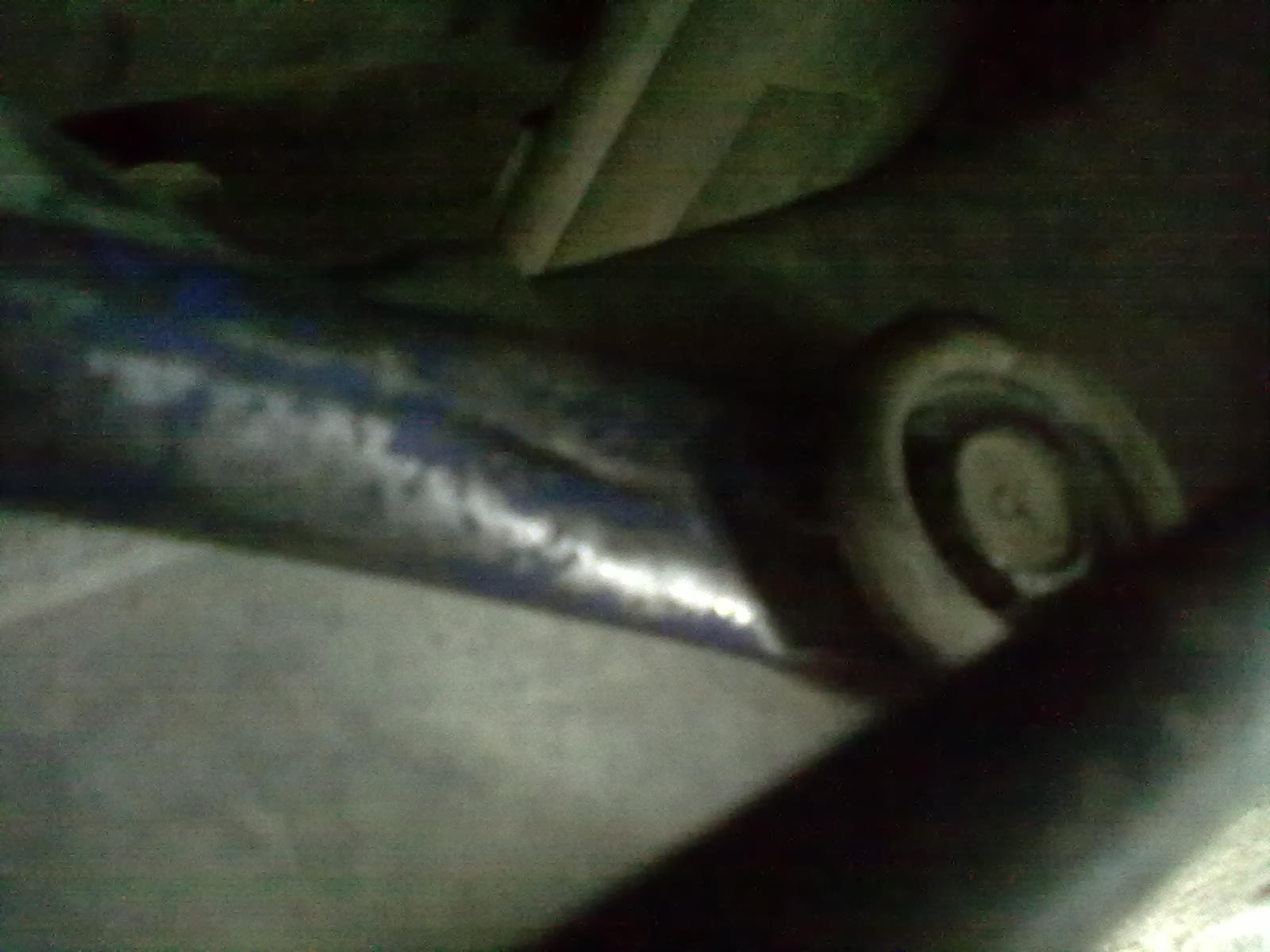

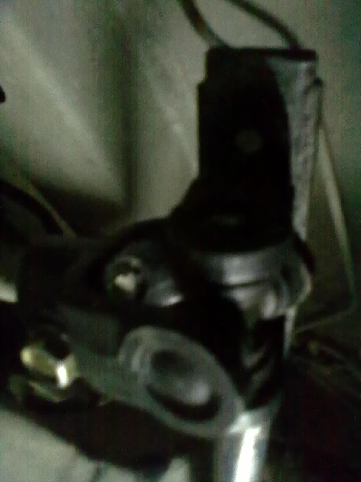

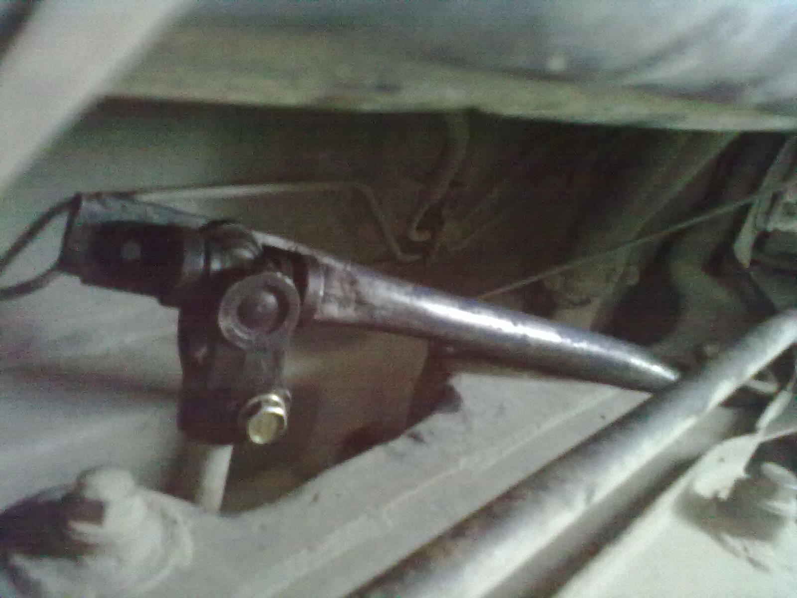

Для тех, кто хочет отключить систему предлагаю свой вариант. Использовался рулевой карданчик и обычная трубка сплющенная в двух местах кувалдой. Также необходимо и обязательно выдернуть фишки от компа (комп закреплен в багажнике в левом крыле). Я заглушил на время так как буду переставлять задние рейки, моя стучит и глючит и ещё руль тянет влево РАЗВАЛ ТУТ НЕ ПРИ ЧЕМ. После заглушки руль влево не тянет.
09062011337.jpg [ 184.81 КБ | Просмотров: 9948 ]
09062011338.jpg [ 125.29 КБ | Просмотров: 9948 ]
09062011339.jpg [ 161.91 КБ | Просмотров: 9948 ]
09062011340.jpg [ 128.38 КБ | Просмотров: 9948 ]
