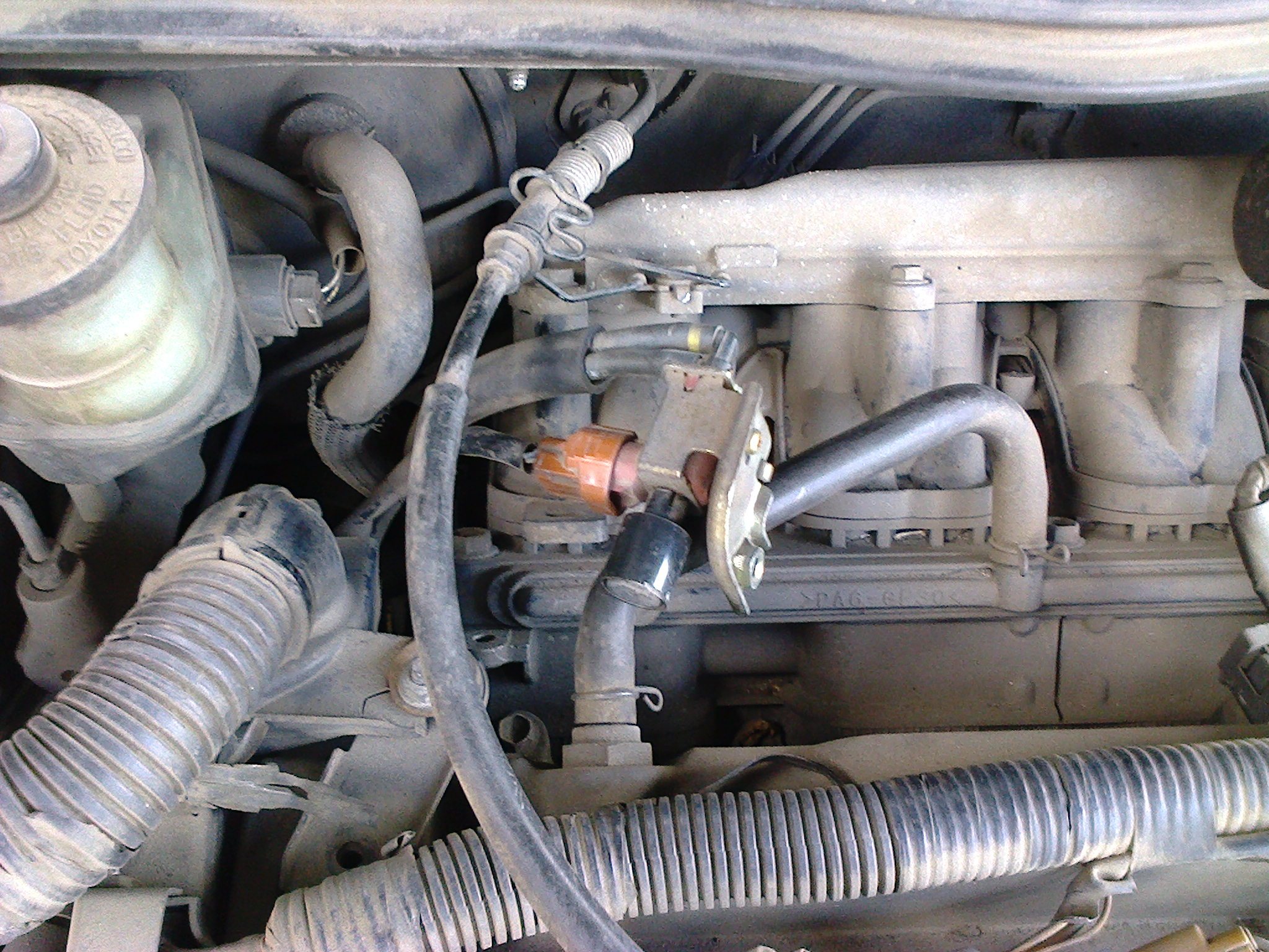

Может из за этого? Не знаю как он был закреплен на массу.
Комментарий к файлу: Что за датчик болтается не знаю куда его прикрутить на массу.
Датчик.jpeg [ 618.77 КБ | Просмотров: 6324 ]

Не должно, это электропневмоклапан, куда подключен не видно, возможно продувка абсорбера.

Я разобрался на фото электроклапан доп заслонками вобщем надо его прикрутить на массу может и справится все.

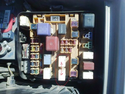

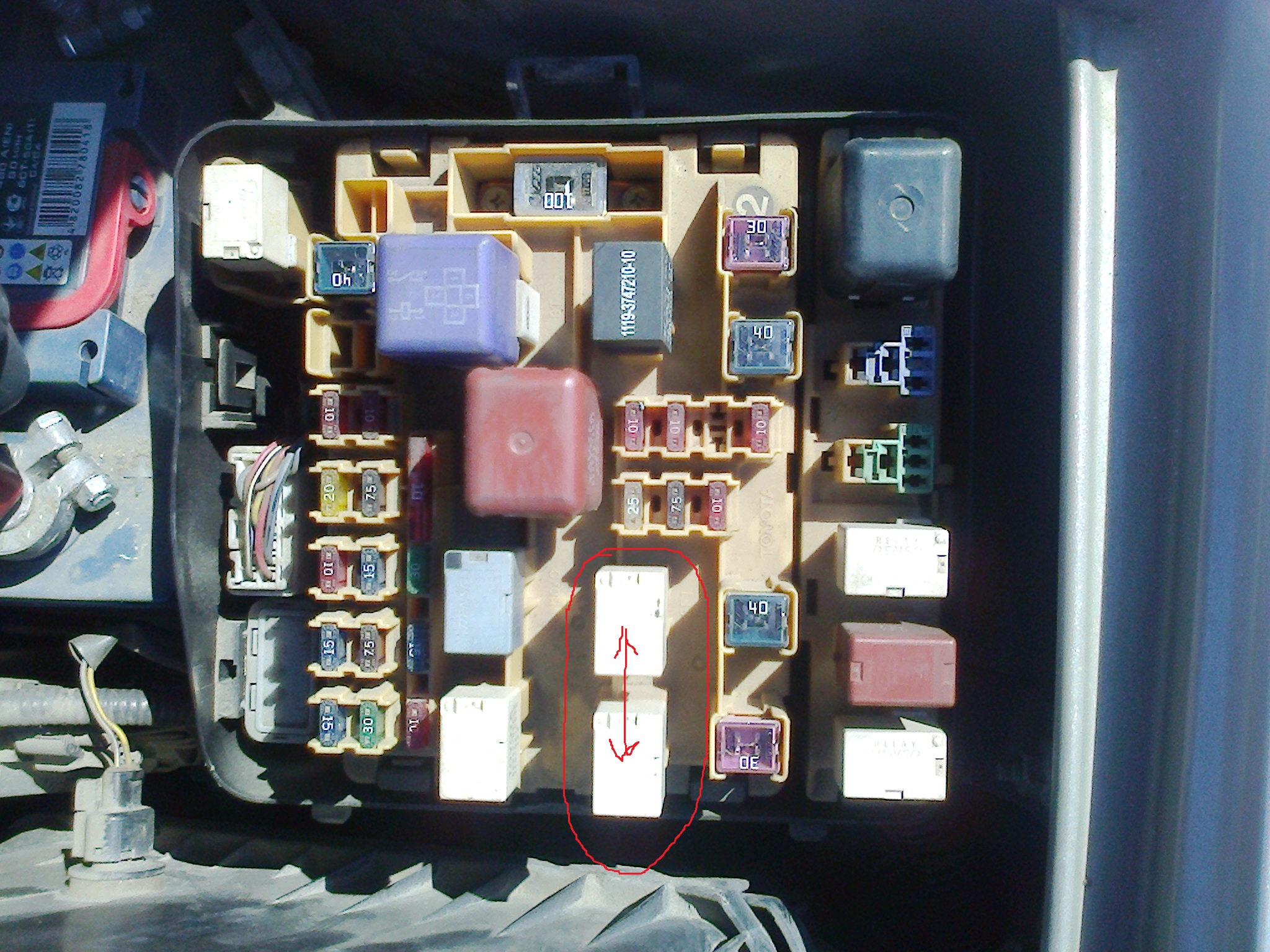

Реле вытащил EFI и поменял местами с рядом стоящей такойже. Пока нормально всё. Как только перестанет заводится напишу.

Пока нормально всё. Заводится с первого раза. Реле их там 4 штуки одинаковых стоят рядом вроде , просто местами поменял и всё. Наверно теперь , что то не работает если в реле причина была.
Добавлено спустя 10 минут 57 секунд:
Вот.
Комментарий к файлу: Вот их поменял местами.
20140708-0001.jpeg [ 827.57 КБ | Просмотров: 6201 ]
