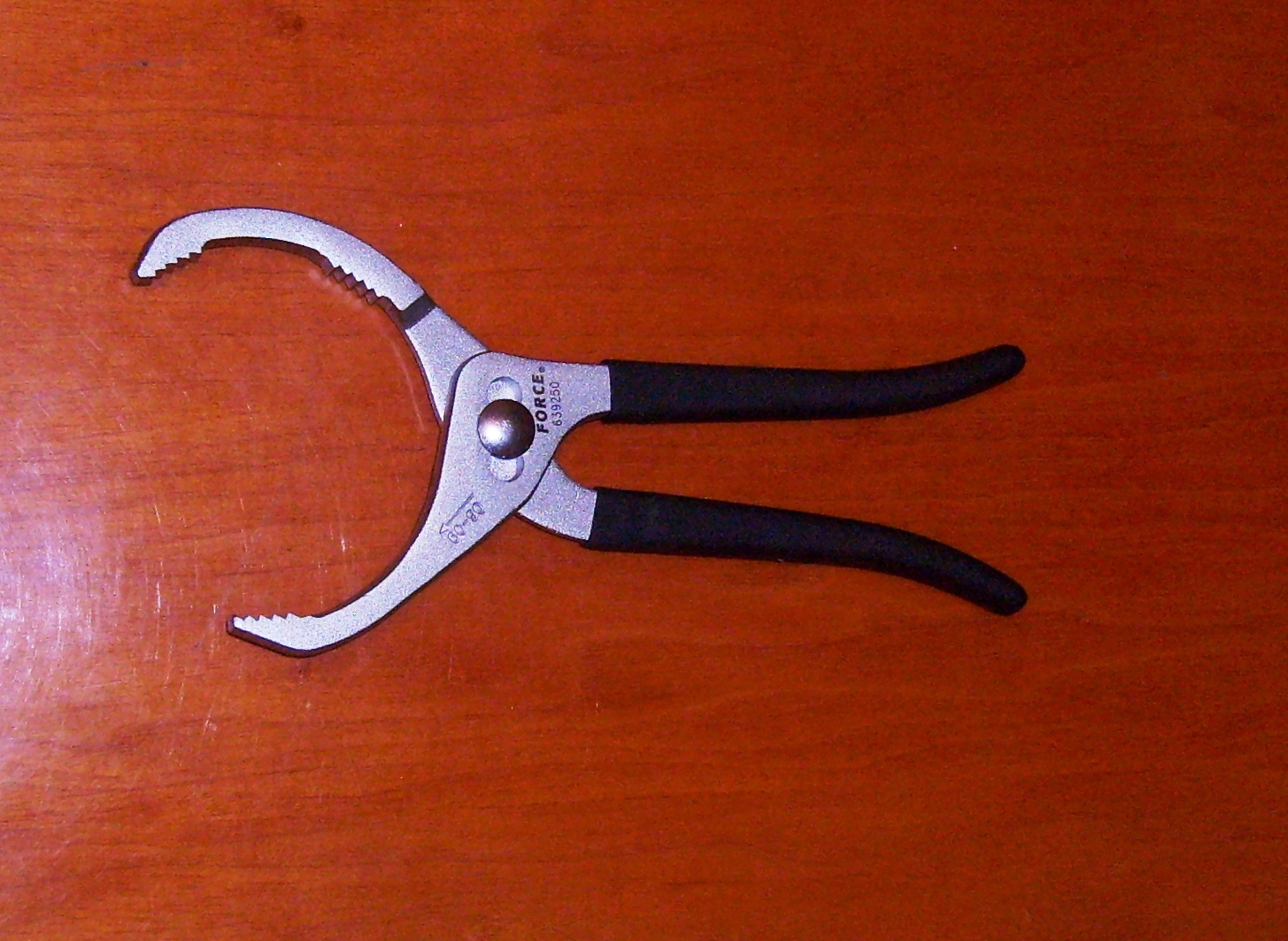

bOSE писал(а):
Был изготовлен самопальный съемник,ничего нормуль.
Года 2-3 назад купил вот такой простой съёмник, раньше каких только не перепробовал - всё не то, и самоделки и прочие. А этот простой и надёжный - РЕКОМЕНДУЮ, надёжно хоть отвернуть фильтр можно, хоть завернуть\подтянуть. И размер обхвата меняется, т.е. для разных фильтров в диаметре фиксируется свое положение.
И подлезть в любом месте удобно. Отдал где-то 120-150р. и не жалею ни сколько!
S6300187.JPG [ 728.76 КБ | Просмотров: 2354 ]

Года 2-3 назад купил вот такой простой съёмник, раньше каких только не перепробовал - всё не то, и самоделки и прочие. А этот простой и надёжный - РЕКОМЕНДУЮ, надёжно хоть отвернуть фильтр можно, хоть завернуть\подтянуть. И подлезть в любом месте удобно. Отдал 120р. и не жалею ни сколько!
я таким на FSE не смог подлезть, купил цепь с торцевой головкой (если интересно - засвечу на фотке), реально удобно. а - вот такой у мну съёмник
