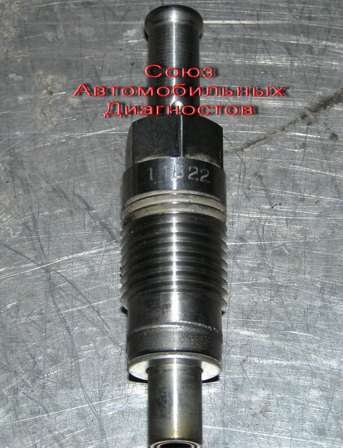

а на холостых глохнет? если да то проверь клапан аварийного давления в топливной рампе, проверить очень легко. Выкручиваешь его и дуешь в него если продувается значит давления не держит его надо заменить, если продуть не можешь он в норме.
Где он находиться именно на топливной рампе ?около чего?

в топлевной рампе вставлен сверху как бы, перпендикулярно, рядом с датчиком давления. выглядет он так
file.jpg [ 141.49 КБ | Просмотров: 1117 ]
