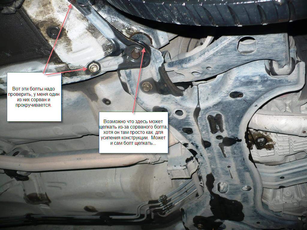

Все, сгонял сегодня в довольно крупный тех. центр "КЛАСС" у нас здесь в Уссурийске... Хоть там и не оказалось ни какого стенда для тестирования подвески и так за 5 минут проблема была выявлена, я сделал вывод, что опытный специалист и безо всяких стендов найдет причину. В общем в моем случае все расходники, резинки и т.п. оказались целыми и спереди и сзади...
Ничего менять не надо пока... Там проблема в другом, так сложновато объяснить, мне бы картинку найти вид снизу на переднюю подвеску вблизи, я бы на ней отметил и написал подробнее....

Вообще у меня две причины есть. Первая - это подушка двигателя (вроде гелевая), которая находится в районе ремня ГРМ (в том районе, это как раз правая сторона). И вторая, обнаружили сорванный болт с правой стороны передней подвески, это где рычаг крепится тремя большими болтами к кузову в самом низу, там их три штуки... вот у меня один из них прокручивается, сорван... я хотел на фото точнее отметить... (проверь у себя). Вот либо из-за него может слегка ходить и и издавать щелчки, либо подушка... Я больше склоняюсь к подушке...

Его не менять надо, а проверить крепления этих рычагов с двух сторон, как затянуты, не прокручиваются ли болты которые их крепят...Залей фото где я могу отметить...

Цитата:
картинка рычага на 1-й странице
Что-то он не похож.... Это надо нормальное фото вид снизу... Я к сожалению не сфотал у себя.

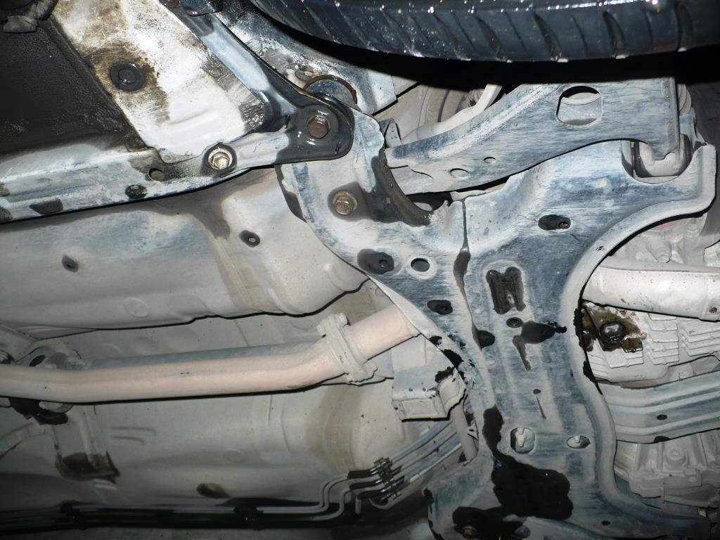

СообщениеДобавлено: 25 ноя 2014, 22:34
Репутация: 2079
отмечай уже)))
P1040085.JPG [ 129.42 КБ | Просмотров: 1836 ]

О, то что надо, спасибо)
В моем случае для устранения щелчков, посоветовали отпилить ту часть железки которая с прокручивающимся болтом и его вытащить с этой лыжи (там еще дырка рядом круглая), но там распиливать надо и варить. Сказали это безопасно, второе крепление на вэдовых просто для усиления... Я же думаю, что не желательно, но он все равно уже давно там не затянут и толку от него там нет, только щелчки издает...

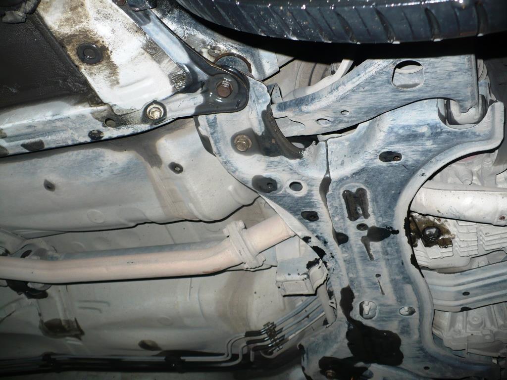

Добавлено спустя 9 часов 59 минут 29 секунд:
Сегодня кое-как урвал эту подушку двс правую гелевую... Причем оригинал чудом нашел, только новую. Контрактную с распила найти оказалось просто не реально (надо же еще найти чтобы не потекшая была, она же гелевая)! Эта гелевая подушка для 3S-FE таким дефицитом оказалась. Я еще успел по старой цене оригинальную Toyota купить (она кстати вместе с алюминиевой опорой идет). Взял за 4800 р., сказали это еще по старому курсу доллара, там еще одна осталась. Новый завоз уже будет по новому курсу и стоить они будут 9000 р.!!! Недавно можно было дубли купить Фебест попадались в районе 2400 р.., но сейчас никто правые гелевые подушки для 3S-FE не выпускает, Фебест перестали их делать, в магазинах говорят, что только оригинальные можно найти. А Фебест, новые, кто еще несколько лет назад ставил, говорят, что результата нет и служат до первых морозов (китай голимый).
Вот так вот. Поменяли сегодня ее, щелчки ушли, видимо дело действительно в ней было. Но еще один день только поездил.... Естественно вибрация тоже стала значительно меньше. Машина мягко стало идти, чувствуется, раньше двигатель колбасило конечно и щелкало постоянно... Так что проверьте у себя хотя бы эту гелевую подушку, там еще две есть, но они не гелевые, простые (резиновые). Я пока с ними заморачиваться не стал, главное щелчки ушли и вибрация.
P3.JPG [ 173.01 КБ | Просмотров: 1820 ]

Советую ни чего не отпиливать,а поменять болт!
 Заголовок сообщения: Re: Стук на ровной дороге, без педалей тормоза и газа.
СообщениеДобавлено: 26 ноя 2014, 18:48
Сообщения: 579
Откуда: Уссурийск
Репутация: 796
Так я как бы тоже не полный осел :smile: Болт так просто теперь не открутишь и не поменяешь, там обратная его сторона с гайкой в раме находится (он крутится вместе с ней и не держит уже давно ничего), надо сверлить отверстие в общем гемор... Да это ладно, просто не буду туда лезть лишний раз. Сегодня подушку поменял, стало тихо, так что вроде этот болт никаких звуков не издает) Надо еще поездить.
