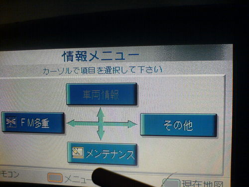

Да не нужен диск с навигашкой! Вы чё?
Если диска нет, то нажимая красную кнопку(хоть несколько раз), выйдет меню такое как на рисунке.
Тут тыкаешь вверх (та что на фото неактивна, а не активна она при отключенной блокировке монитора).
И выходите в развилку -
-вниз, расходомер
-влево, тахометр
-вверх, климат
-ВПРАВО - настройка часов! Вам сюды!
Появится разволка "вправо-влево", тут влево - это автоматическая настройка по спутнику (на японское время, но минуты точные). А ВПРАВО - ручная настройка! Т
Тут уже регулировка часов и минут - вертикальное - часы, вправо - минуты.
ВсЁ.
всем слушателям спсб. :lol:
