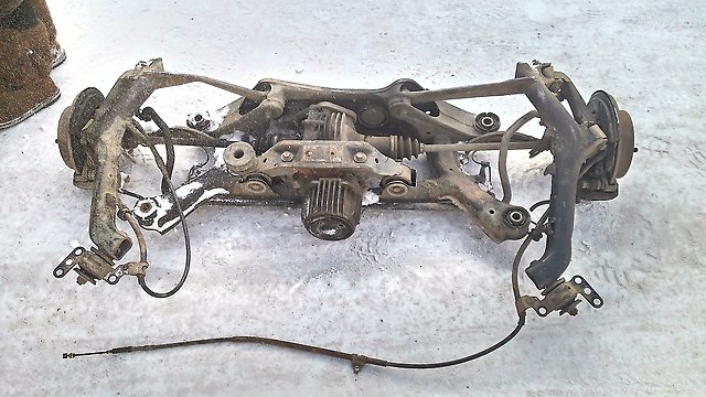

может пригодится фотка задней ходовки SV55
SV55 4WD подвеска задняя.jpg [ 70.92 КБ | Просмотров: 2612 ]

Спасибо!:) Пригодится:) Чет не получается найти фотку половинки кузова с тоннелем, дабы поглядеть

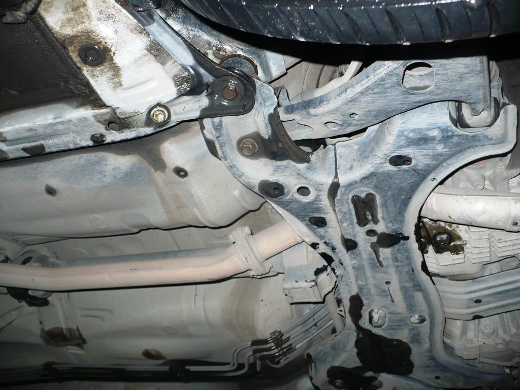

Вот тут немного...
P1040085.JPG [ 129.42 КБ | Просмотров: 2599 ]

Спасибо за фотку:) Надо еще:) Хм... Получается влезет все таки в тоннель и кардан, и выхлоп, но без каталиков... Надо фотку аналогичную моим двум:) Не совсем понятно, как там дальше сделано:)

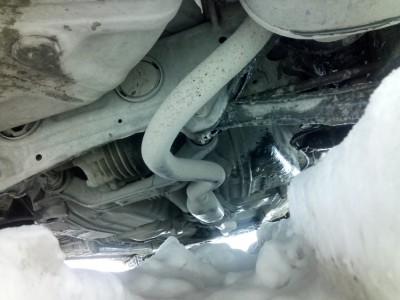

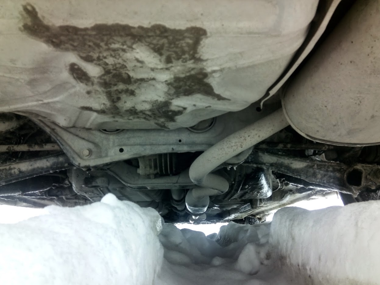

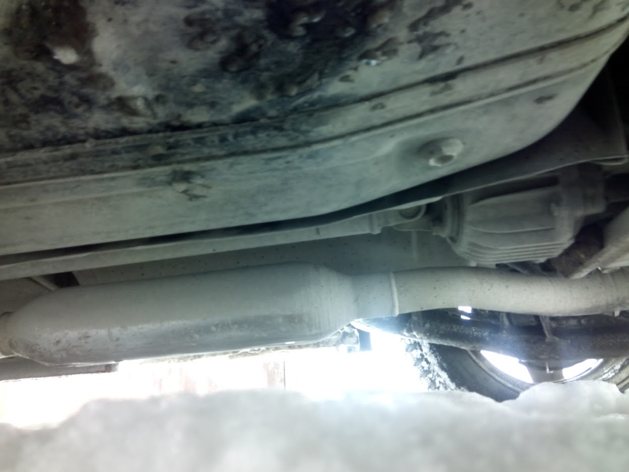

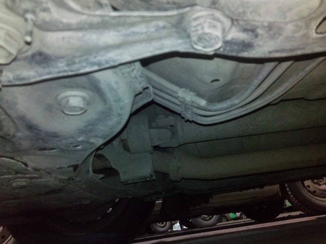

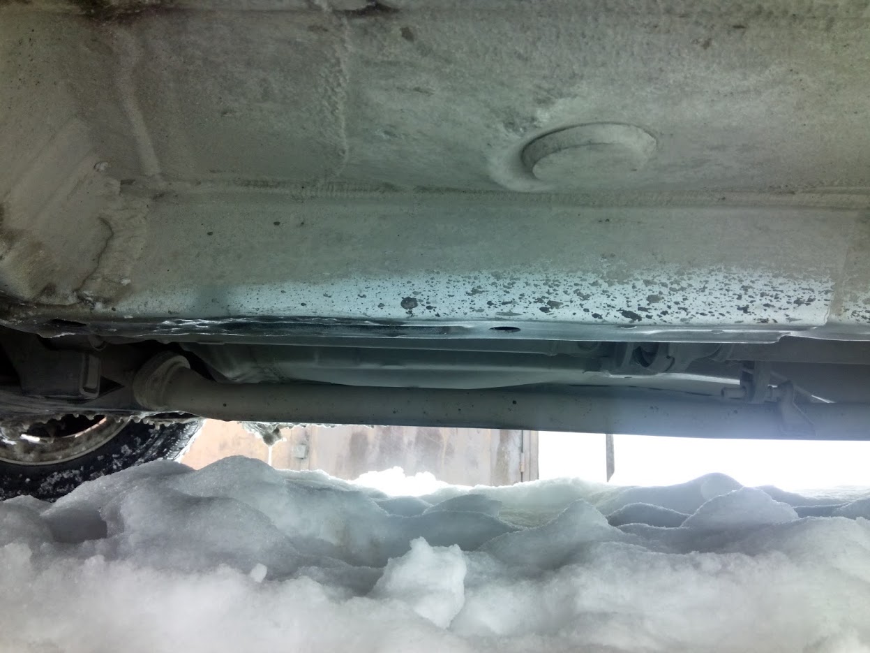

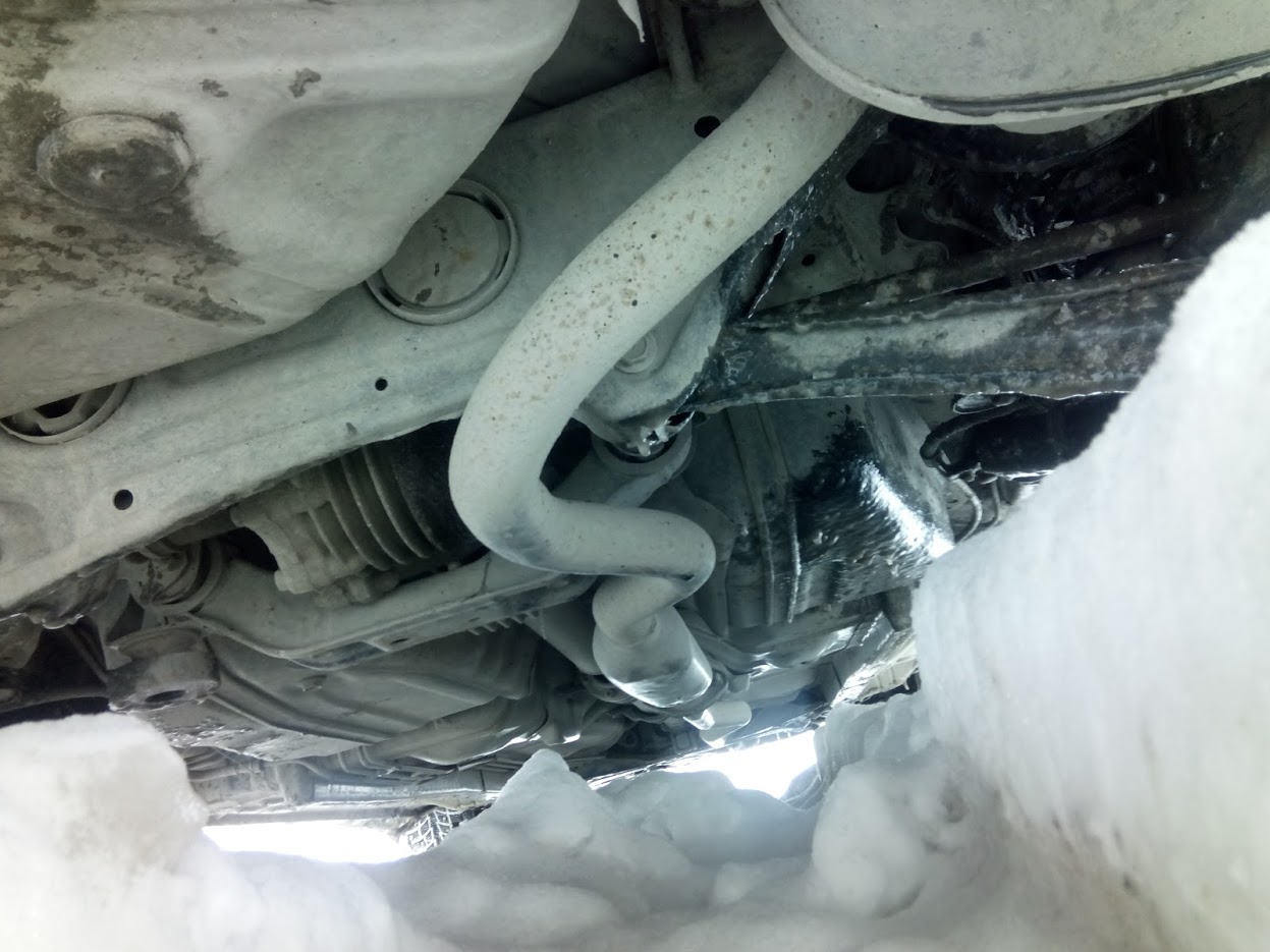

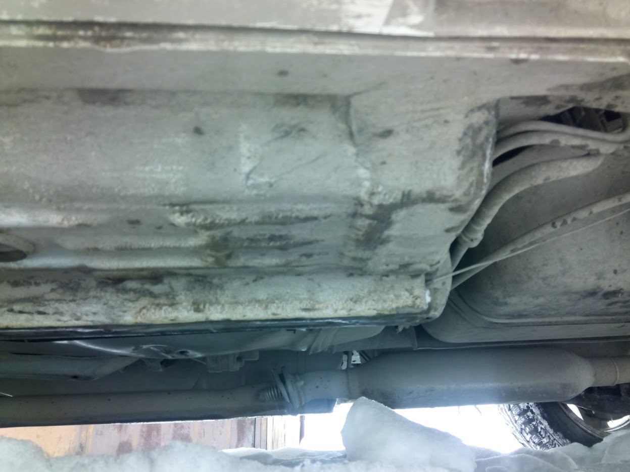

Залез без спросу к знакомому по машину:)
Вобщем вот:
Добавлено спустя 2 минуты 34 секунды:
И вот вид раздатки:
05.04.15 - 1.jpg [ 145.16 КБ | Просмотров: 2449 ]
05.04.15 - 2.jpg [ 91.52 КБ | Просмотров: 2449 ]
05.04.15 - 3.jpg [ 148.03 КБ | Просмотров: 2449 ]
05.04.15 - 4.jpg [ 109.55 КБ | Просмотров: 2449 ]
IMG_20150326_103243.jpg [ 124.76 КБ | Просмотров: 2448 ]
IMG_20150329_203710.jpg [ 182.7 КБ | Просмотров: 2448 ]

Окей, буду премного благодарен:) Если не сложно, то очень помог бы еще и вид переднего подрамника, где видно расположение стабилизатора и дифференциала.:)
