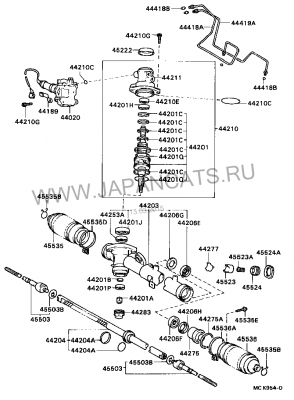

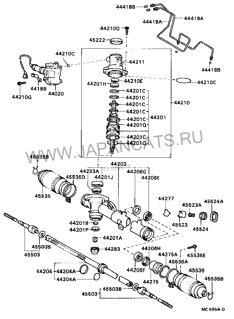

44020
CImage.png [ 75.52 КБ | Просмотров: 1002 ]
 Заголовок сообщения: Re: разъёмы 3S-FE
СообщениеДобавлено: 13 мар 2015, 01:09
Сообщения: 12747
А это с какой модели рейка? На 35 нет такого.
СообщениеДобавлено: 13 мар 2015, 01:13
Сообщения: 425
Откуда: Воронеж
О машине: sxv10
Репутация: 115
32 кузов.

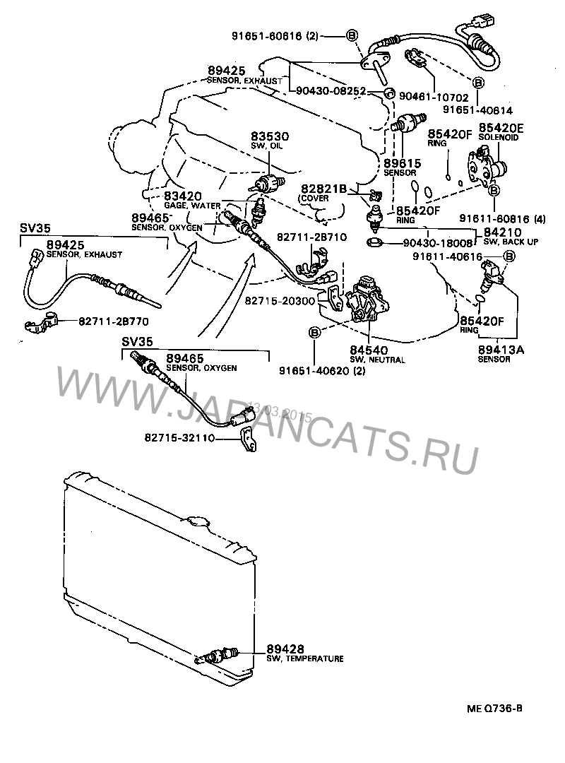

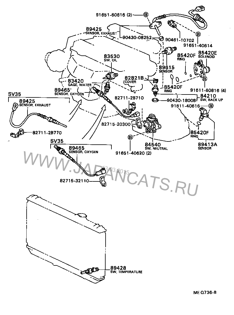

Кстати посмотрите разъем на датчике температуры отработавших газов, оказывается на 4WD он стоит за катализатором рядом с кислородником(на 2WD под кузовом, вот я его и не смотрел), цвета проводов светлозеленый и коричневый.
89425
датчики.png [ 65.32 КБ | Просмотров: 990 ]
