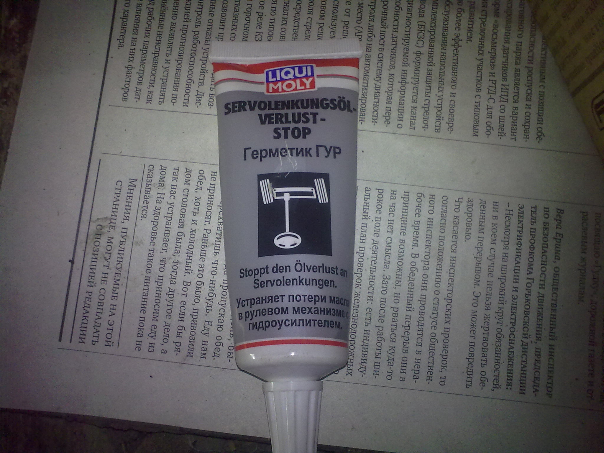

Вчера купил стоп течь для ГУРа Ликви Молли 50мл, отдал 280р, залил, день отъездил пока не знаю. Мягкий белый пласмассовый тюбик, кто, что скажет, может кто заливал. Америкосовский 350мл в железной банке, чтото не понравился по объему, большой и написано, что перед заливкой откачать Дикстрон до этого объема а потом залить.

Залил герметик для ГУРа, теперь нормалек течь прекратилась. Герметик вот такой.

Я смотрю ликви молли товары вообще рулят.
Здорово! что можете сказать спустя время про эту стоп течь?!
