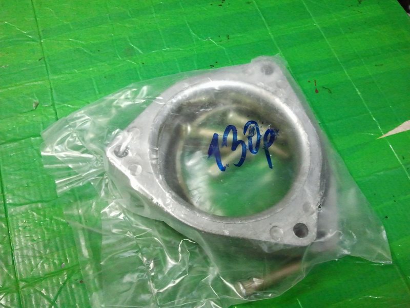

Вот такие проставки от ваза (кажется восьмерочные) уже четыре года стоят у меня спереди, единственный недостаток шпильки в комплекте, для Висты кортковаты и тоньше вистовских родных шпилек, пришлось использовать обычные длинные болты и приваривать к чаше стойки, что бы не крутились при закручивании гайки.

хорошая информация! +1 :smile:
странно что тебе нельзя написать личное сообшение!!!
а задние от советских не подойдут? :D

на зад проставки не встречал, не знаю
лучше спрашивать на форуме чем в личке, больше ответов будет
