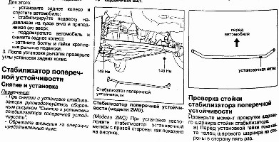

В начале темы есь фотка,тока там не совсем всё панятна но вот та труба што лопнула и есь стабилизатор,находиццо какбы внутри самой балки.
СообщениеДобавлено: 12 май 2010, 06:02

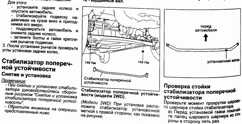

Задняя ходовка 4ВД и 2ВД совсем разная, тут никто и не спорит.
Заглянем в книгу и вот он родимый во всей красе))
Стабилизатор поперечный 2ВД:
Задняя Ходовка стр 188.jpg [ 122.74 КБ | Просмотров: 1436 ]

Кароч в димире сказали ищи такую тока на разборках....все и до этого говорили тоже самое,вот так дефицит............
