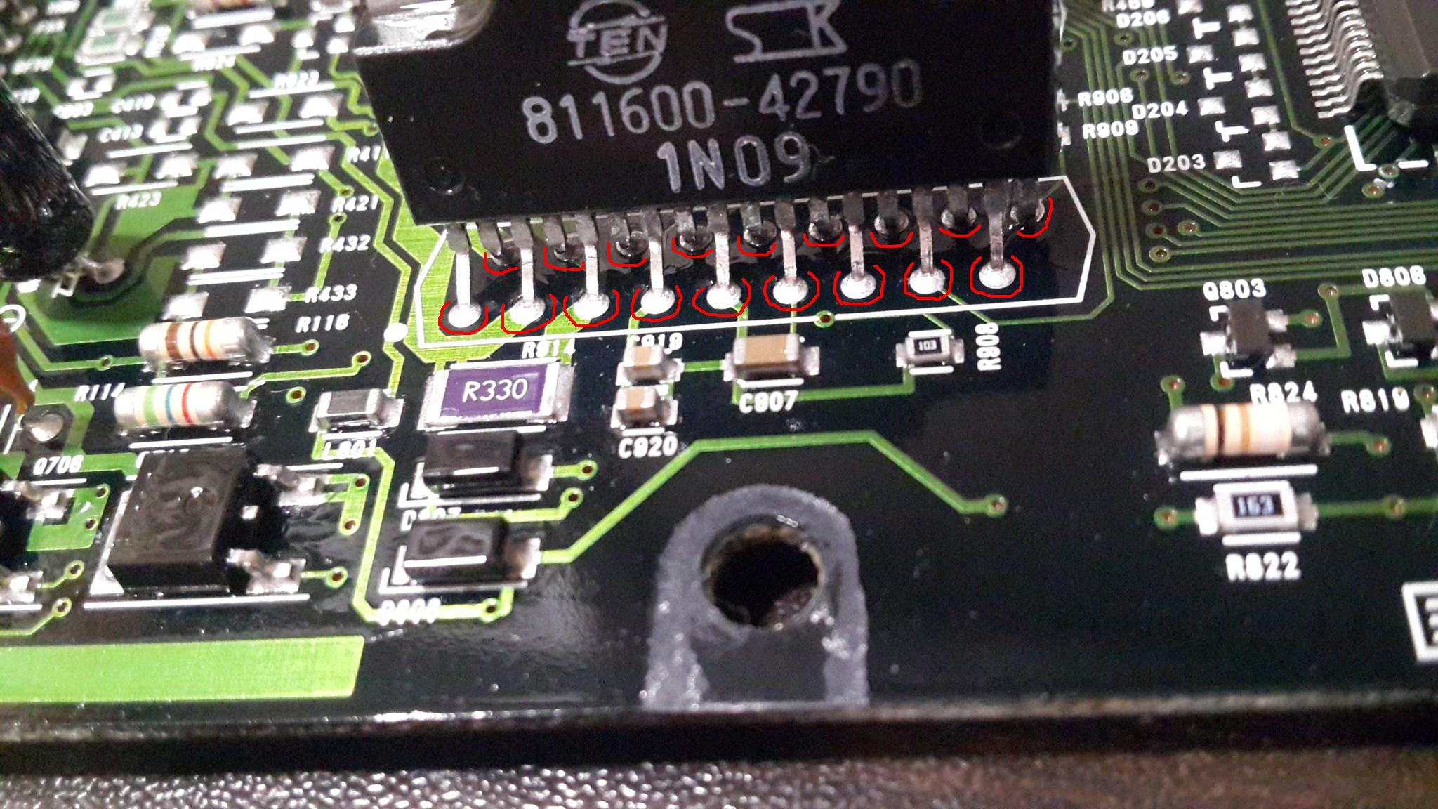

Для информации.
Имея в загашнике запасные "мозги" для моей sv55, сделал сегодня такую простую операцию, вскрыл корпус, вынул саму плату и отвез ее хорошо проверенному "шаману" в области электроники.
Так вот что он усмотрел на ней.
Помимо слабой пропайки уже ни раз упомянутых трех сопротивлений R330 и их доп.пропайки, увидел он еще трещинки круговые в пайке вот этих сборок транзисторных (или диодных...), говорит насчитал на всех около десятка таких повреждений.
Соответственно, пропаял он их тоже.
Думаю, лишним не будет.
Вероятней всего, эксплуатеция наших машинок на наших колдобинах (пардон - дорогах...) от вибрации, времени и больно экономной пайки и приводит к тому, что пайка лопается, детальки теряют контакт и "мозги" соответственно, начинают из-за этого выходить из рабочих режимов.
А потому затупы с АКПП, ABS и проччч... налицо.

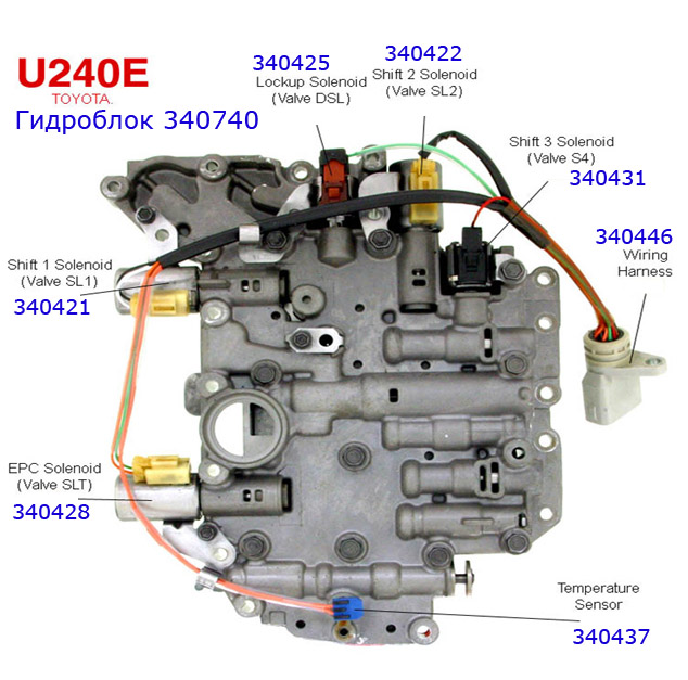

 Заголовок сообщения: Re: Проблема АКПП, вкл. аварийный режим
СообщениеДобавлено: 11 май 2016, 17:59
Sarpax писал(а):
Какая именно проводка идет на солиноид не подскажите ?
Вот такая. У нас на 55й также. Фишка 340446 стоит снаружи, через нее можно прозвонить и проводку, и соленоиды, и датчик температуры жижи.
:smoke: ...
