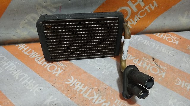

от CRV же еще можно и он медный(ну это вместо газелевского),в голосовалку забыли добавить)
 Заголовок сообщения: Re: Какой радиатор печки лучше медная от газели или от toyota ipsum ACM21
СообщениеДобавлено: 30 авг 2016, 10:03
Он по размеру маленький, во вторых лучше навье медное и дешевле)))
СообщениеДобавлено: 30 авг 2016, 12:40
Сообщения: 1287
Как это маленький,тема же есть человек ставил и так же вырезал под него.И 900р всего)))
