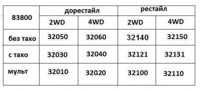

Подскажите номер рестайлового мультика. Нигде не могу найти
 Заголовок сообщения: Re: Замена мультивижн с дорестайлового на рестайловый
СообщениеДобавлено: 04 янв 2019, 18:57
Сообщения: 461
Откуда: хабаровск
Репутация: 438
панели.jpg [ 39.21 КБ | Просмотров: 6410 ]

Спасибо. Сегодня уже даже успел сгонять купить. Осталось пульт и провод. Интересно, без пульта совсем, работать будет. И можно ли подружить дорестайловый пульт?
