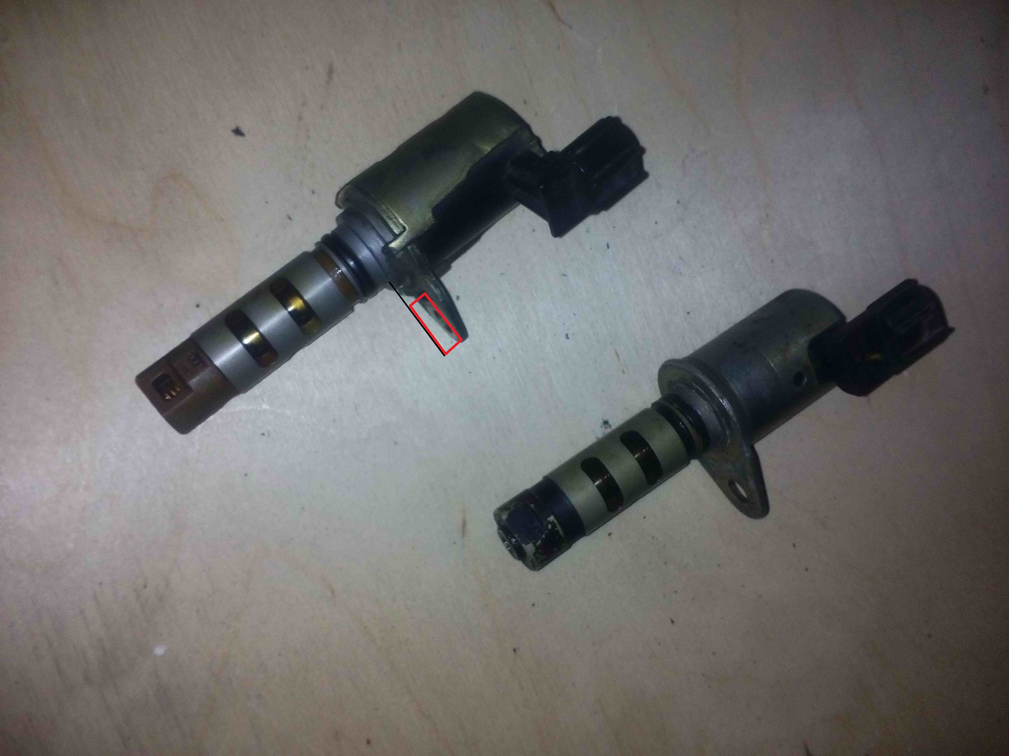

Я поменял клапан с 1NZ т.к. фото не грузится, сожму позже. Простая процедура развольцевать повернуть на несколько градусов и шток завольцевать. Завел вроде все ок. Понимаю что пока не проедешь не поймёшь. Позже отпишусь.

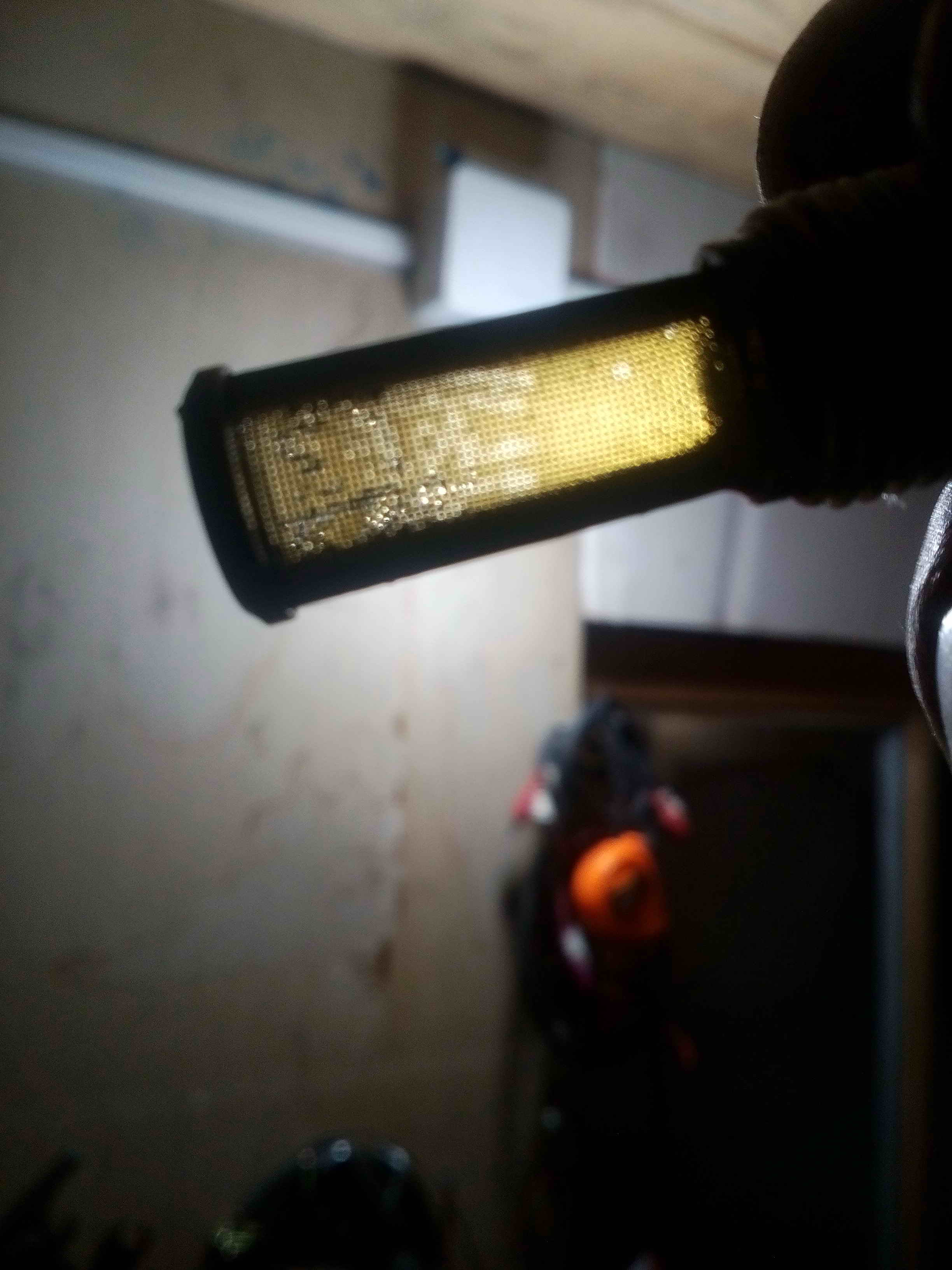

Главное, рабочие отверстия выставить по болту крепления к блоку. Пришлось ещё подложить между головкой и креплением клапана втулку 4-5 мм, т.к. родной клапан идёт за подлезцо, а этот клапан нет.
Ошибка клапана исчезла. Хотя родной работает как часики (не клинит). Не понимаю. Фильтр был чист.
IMG_20181130_190920.jpg [ 280.29 КБ | Просмотров: 6941 ]
IMG_20181130_190801.jpg [ 869.97 КБ | Просмотров: 6939 ]
