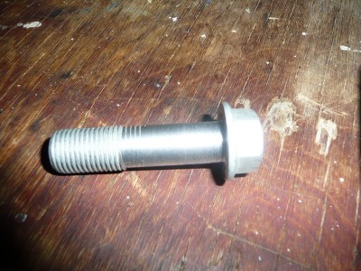

Ну вот, как я и думал судя по фото болты у меня не точенные :smile: , соответственно буду ездить спокойно, спас за ответы. Скока денег сыкономил-уйма 8)

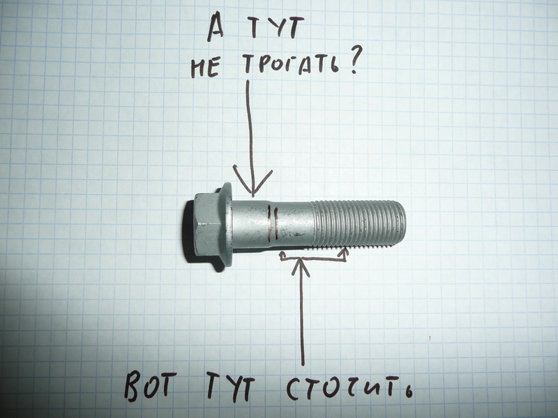

Вот болт стандартный,точить эксцентриком там где показано?
666666.jpg [ 133.75 КБ | Просмотров: 2758 ]

Проточить можешь весь болт от шляпки и не доходя до конца резьбы 1,5 см., на фото посмотри я скидывал постом ранее

Да просто там на верхнем мне показалось что по бокам осталось немного.
Сегодня проточу потом скину что получилось.

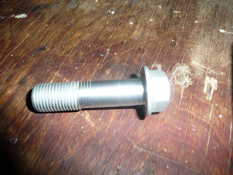

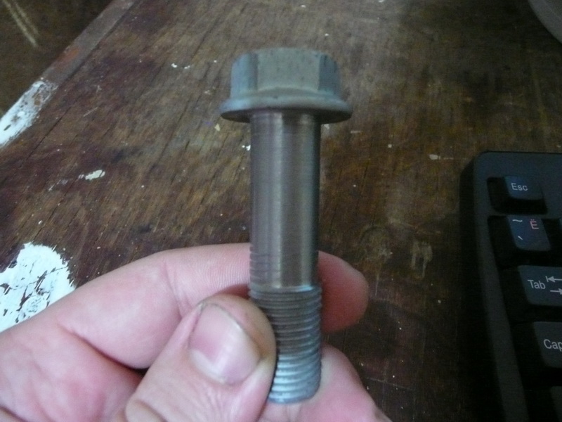

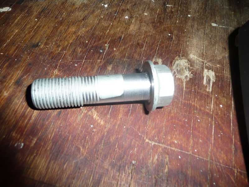

Вот фото как обещал.
Диаметр 13.7
Болт1.jpg [ 224.83 КБ | Просмотров: 2708 ]
Болт2.jpg [ 238.35 КБ | Просмотров: 2708 ]
Болт3.jpg [ 147.99 КБ | Просмотров: 2708 ]
