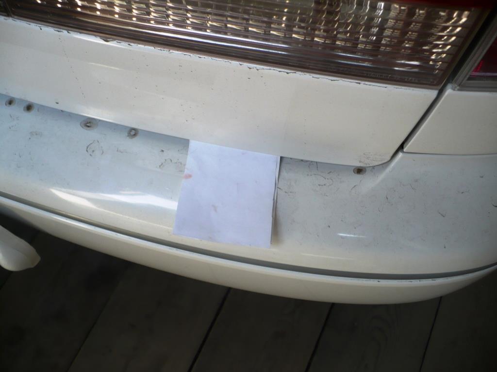

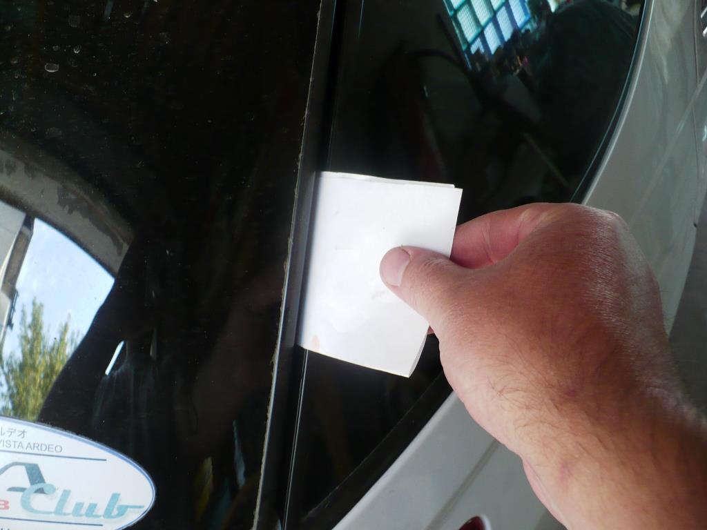

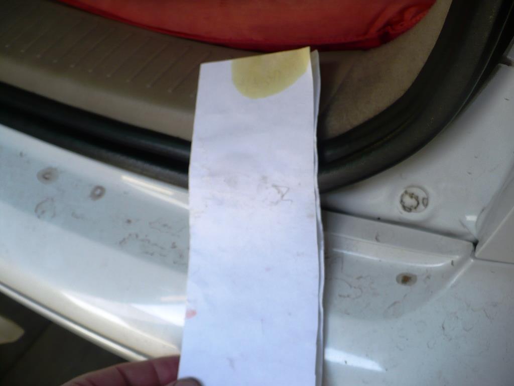

Я же темы объединил, почитайте с начала.
Берем бумажку, сгибаем пополам и зажимаем её дверью. После этого пытаемся её вытянуть. Проходим таким макаром по всему периметру. Усилие должно быть везде одинаковым. Где бумажку не зажимает - там свищ. Регулируем дверь по книге.
