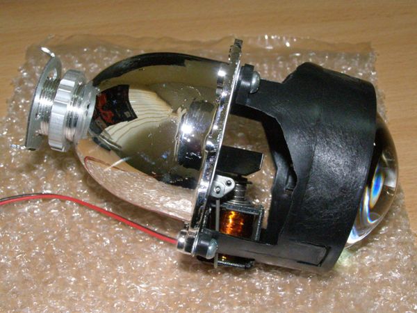

Привет всем.тут заметил на днях не работают шторки в линзах когда включаешь дальний...родной включается..а линзы так и светят ближним...было у кого?в чём может быть причина?Спасибо!

Это основная болячка на би-ксеноновых линзах. Когда соклубнику делал сразу его предупредил, подключать не стали. Они еще могут в открытом положении зависнуть. Не парься езди с родным дальним. Ну или проверь провода подключения к дальнему как вариант, а так электро клапан привода шторки сдох.

А где этот клапан находится?не работают на обеих фарах шторки...

В линза под шторкой, к нему тяга от шторки идет. Проверь провод подключения к дальнему свету, может с ним чего перелом отгорел отвалился и т.д.
проблема была в плате..которая отвечает за управление..грамотный автоэлектрик..две минуты работы паяльником..И всё работает!!!
Добавлено спустя 1 час 10 минут 56 секунд:
И никаких тяг там нет!!линзы g5!Если не знаешь так зачем бред писать тут!!

Сам устанавливал би линзы, там тяга от шторки к магнитному приводу шла. При включении дальнего магнит срабатывал и ложил шторку с помощи тяги. Так что бред не бред а все линзы сделаны не одинаково. И не стоит спустя час писать ерунду.

СообщениеДобавлено: 13 ноя 2016, 21:13
Парни, у нас форум ... в основном технический и информационный.
Делаем просто.
Набираем в гугле "устройство линза g5".
Смотрим в первом попавшемся, например тут: http://xenon-ukraine.com.ua/index.php?o ... &Itemid=68
Есть много интересного, есть и фото, есть и про шторки и про... бр...д.
устройство привода шторки.JPG [ 58.11 КБ | Просмотров: 4091 ]
Учить матчасть же никогда не поздно.
:smoke:

Где тут плата на модуле???

а почему плата должна быть на самом модуле?

Да вообще нет там платы ни на модуле ни рядом с ним. Кратко: магнитный клапан подключается к дальнему свету провода тупо сращиваете со штатной проводкой. Включаете дальний, магнит срабатывает открывает шторку. Выключаем дальний, магнит выключается и в этот момент шторку на место поднимает пружина которая находится там же с магнитом. Все ни каких плат там НЕТ. Закрываем этот вопрос пока модератор не рассердился. По моему, доходчиво как устроен би-модуль.

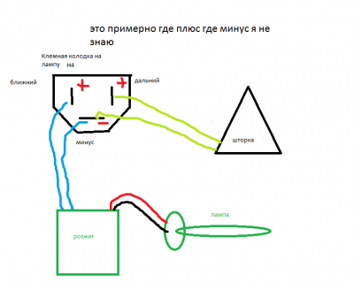

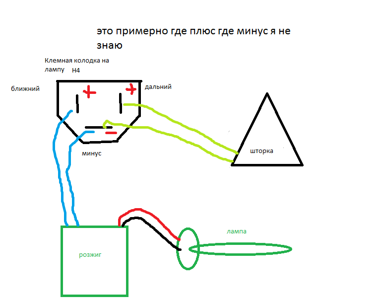

не доходчиво. про устройство шторки и катушки все понятно. но вот, например, если в н4 поставиль билинзу под галоген. как это будет работать? при включении дальнего шторка будет сдвигаться,"включая" дальний, но лампа, повязанная на ближний свет, будет гаснуть. у меня из простейших только такой вариант
 Заголовок сообщения: Re: Про линзы в фару
СообщениеДобавлено: 17 ноя 2016, 15:10
Сообщения: 573
О машине: ZZV50. 1ZZ-FE
Репутация: 725
У вас фара H4 одна лампа ближний и дальний? Вставили модуль шторку подключаете к дальнему свету. Ближний и минус на блок розжига, дальний и минус на шторку. Надо переходник мострячить. Ещё ответ на последующий вопрос ближний при включении дальнего не гаснет.
Добавлено спустя 6 часов 48 минут 48 секунд:
Схематично будет так
Безымянный.png [ 20.19 КБ | Просмотров: 4026 ]
