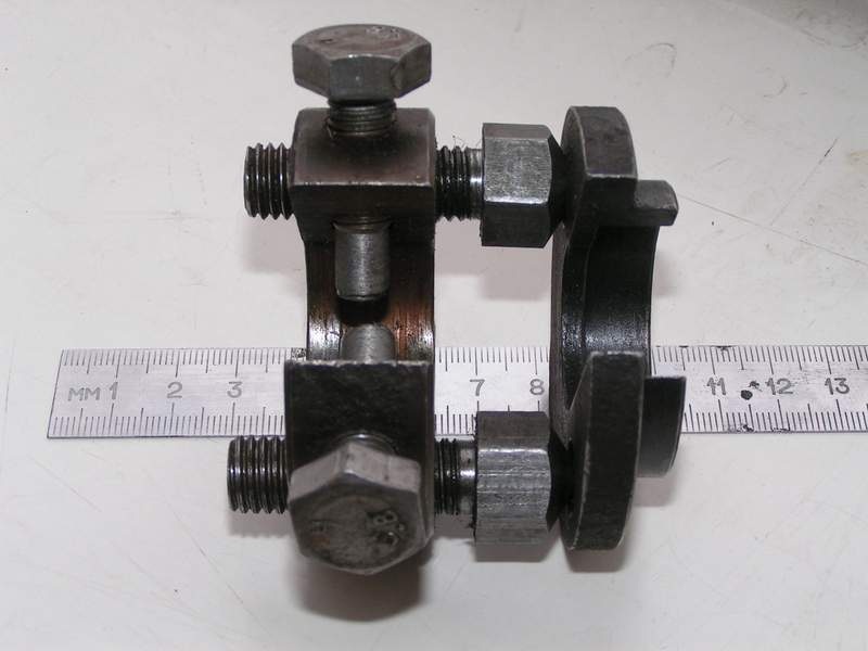

У меня вопрос,? можно ли снять наружный шрус ,без снятия и разборки трипоида?, для того чтобы заменить наружный пыльник ,кто подскажет? или его только можно сменить сняв трипоид со стопорного кольца, и здернуть только через заднюю часть, раньше Я так менял, через трипоид а щас хочу так есть ли такая возможность, нет? ниохото разбирать у меня пока дырочка 3мм по шву ,на пыльнике наружном пока один сменю ,время нет на остольное чуть позже все поменяю буду как говорится бдить :smile:
 Заголовок сообщения: Re: Как заменить шрус?
СообщениеДобавлено: 21 фев 2012, 02:52
Реально снять можно. НО, нужен спецсъёмник гранаты 9вроде того, что тут в теме фото выложены) наружнего ШРУСа +навык\практика. Сбить с вала - не реально, нет места для замаха, загубишь железячки.
Тёплый бокс с хорошим освещением и толковым помощником, как говорится - приветствуется.

Спасибо Вова ,а что за сьемник ? который Ты из приспособы стягивания пружин придумал,или там еще был один по замене шруса как полумесец с болтами из двух половинок ? ,просто влом все разбирать пока один поменяю,вчера тока ночью Серёгины стойки воткнул ,был бы подьемник за полчаса сторонуб поменял а так нихочу.До этого через зад менял ,вот и думаю может так прокатит ,в реале менял кто так без снятия низнаеш?.А про напарника да Я сам автомеханник такто,с доками :wink:
Последний раз редактировалось MadLord 21 фев 2012, 10:26, всего редактировалось 1 раз.
удалил цитату
СообщениеДобавлено: 22 фев 2012, 00:32
Привет!
Нет, приспособа моя тоже не подойдёт, лучше типа такой, как на первой странице этой темы, вроде того: viewtopic.php?t=997417
Я такие видел в продаже в магазинах, они универсальные, под многие ШРУСы подходят, так что тебе еще пригодится ни один раз, хоть на твою, хоть для работы.

Спасибо,Я эту приспособу и имел в виду, попробую найти в магазах может и есть :smile:
Конечно лудшебы так :good: http://www.youtube.com/watch?v=QVtclRlhZSc
Да-да, такая как на твоём фото.
:good:
А что касается клипа, то я так думаю, он уже устарел лет так на 5-7. Как только появились платиковые пыльники-гофры, такие пневмо-приспособы стали без надобности.
Приходится выбирать, либо удобно и быстро заменить резиновый пыльник, либо удобно и долго ездить с пластиком без замены.
:good:
По мне, так лучше второе.

брал эту приспособу,фиг она не выдавливает гранату,кольцо стопорное больно уж хорошее делают в Японии)1 это короткие болты,я вытачивал туда длинные и один фиг не снялась)
Добавлено спустя 2 минуты 43 секунды:
а пробывал сбить гранату с куска вала которую брал у тебя Владимир)сбил только точным и аккуратным ударом молотка)(1 хитрость была к куску вала приварил арматурину чтоб один держал а 2 бил,так как граната была контракт с куском вала))
Добавлено спустя 1 минуту 45 секунд:
а та приблуда для 10 ки,а у нас на валу утолщение расположено выше и поэтому болты родные оченьььььь короткие
