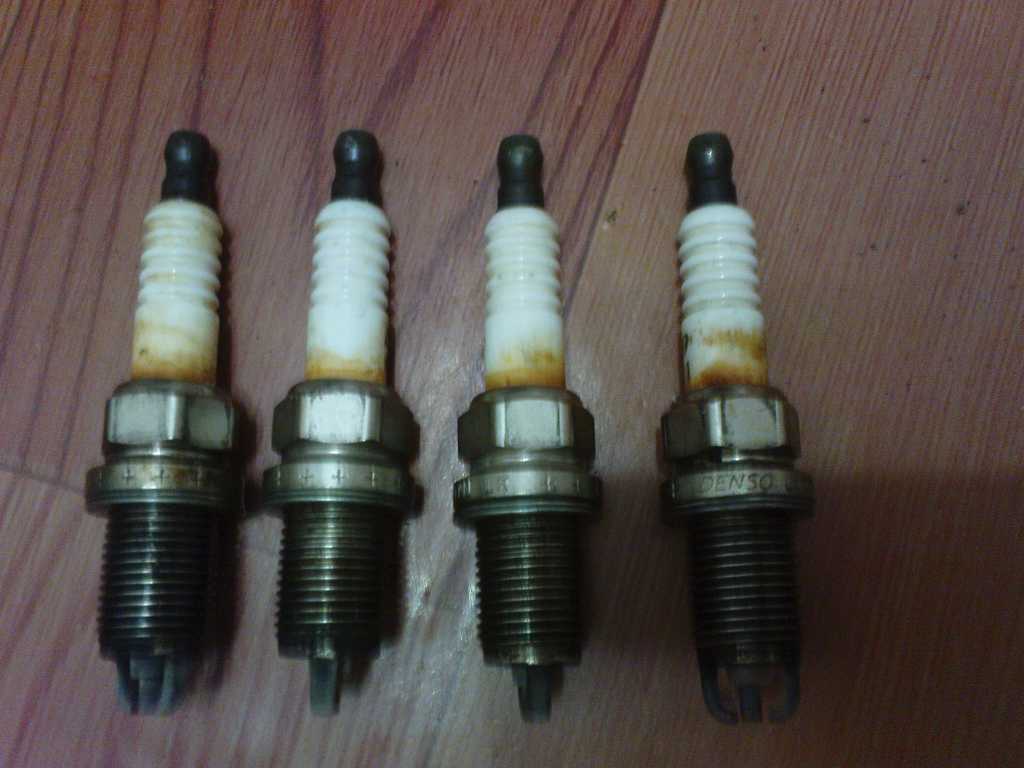

Китайская подделка за 150р, после 4 недель использования! :D
Как вам? :D
DSC02305.jpg [ 51.46 КБ | Просмотров: 3809 ]

А почему подделка то?
Если грязные, то не факт что не от убитого движка.
Что смущает то?
Хотя если реально за 150 рублей комплект, то возможно... Но масло на резьбе явно не от качества свечей.

Отчасти ты прав! Была задубевшая прокладка крышки головки блока из за чего в колодцы давило не много масла. 150р за 1! После замены на эти, сразу стало хуже, движка начала троить... Да и свиду при близком рассмотрении они сделаны очень не качественно.
После замены прокладки и продувки колодцев от остатков масла, установки новых бронипроводов, хороших иридиевых свечей, все ОК!
Хорошие свечи после месяца эксплуатации в отл сост, как новые, колодцы сухие, все отлично...

Причем здесь свечи?Если проанализировать состояние электродов, то становится понятно,что что то с топливом не то скорее всего,или смесь не правильная,налет такой.У нас свеча Денсо стоит 120 рублей,и что, получается их вообще где то рядом с магазинами в подвале делают? Цена не показатель конечно,да и подделку не вооруженным взглядом не различить.

Масло попадало в колодцы, разъело резиночки на проводах, которые втыкались в свечи... Из за этого, троило и пробивало провода... Свечи говно и все тут! После замены прокладки, проводов и свечей на иридевые, все нормально.
Заправляюсь только на Росснефти более 4 лет, все нормально, вот если на другой заправке, сразу чувствуется разница, но есть ещё пару нормальных фирм.
Смысл в том, что лучше иридивые свечи ставить, вот и все. Это лично мое мнение. Про остальное рассуждать смысла нет..
