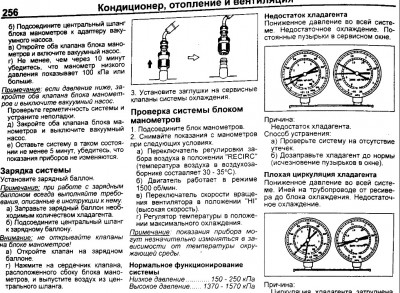

вот в помощь
2011-07-01_155734.jpg [ 324.72 КБ | Просмотров: 26325 ]

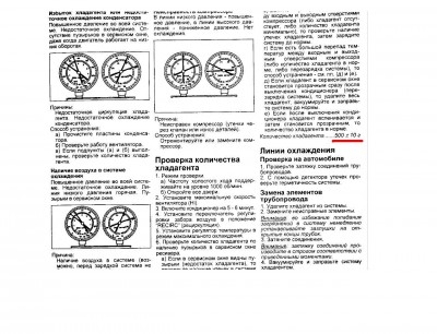

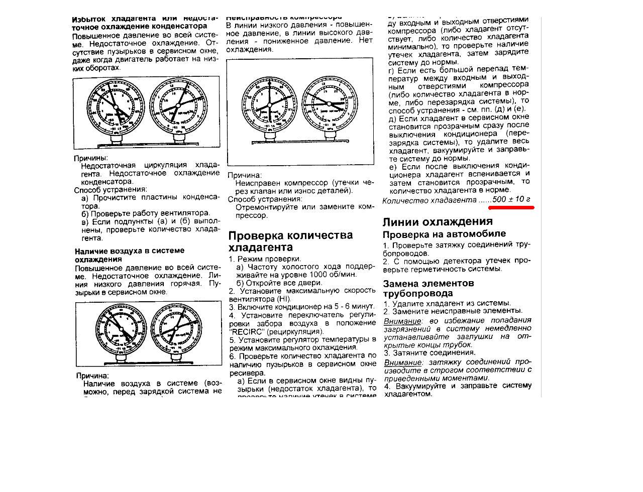

вот, черным по белому написано : Количество хладагента 500+-10г.
В мануале по вистам #50
Безымянный.JPG [ 256.63 КБ | Просмотров: 26074 ]

Это известно, я про то что не у всех холодильщиков есть мерная заправочная емкость, мне заправляли с общего баллона и не на СТО.
