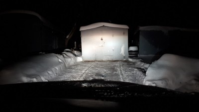

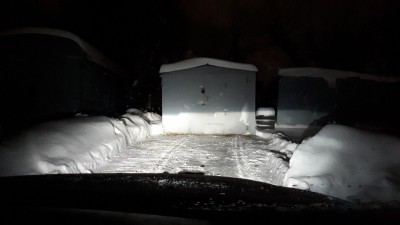

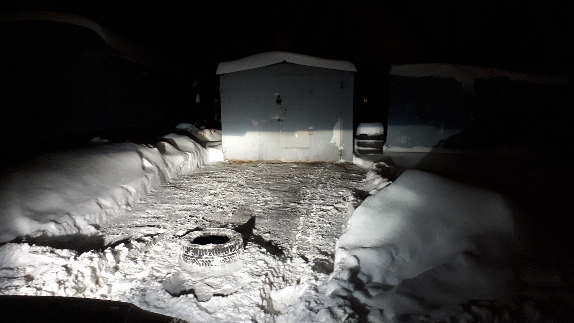

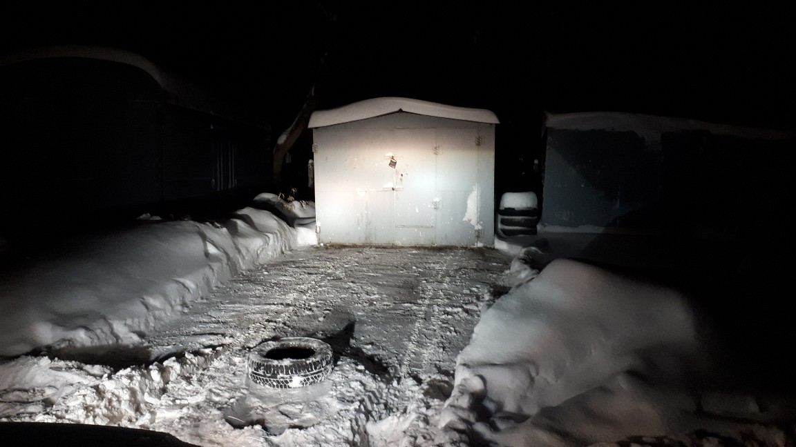

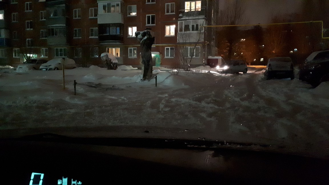

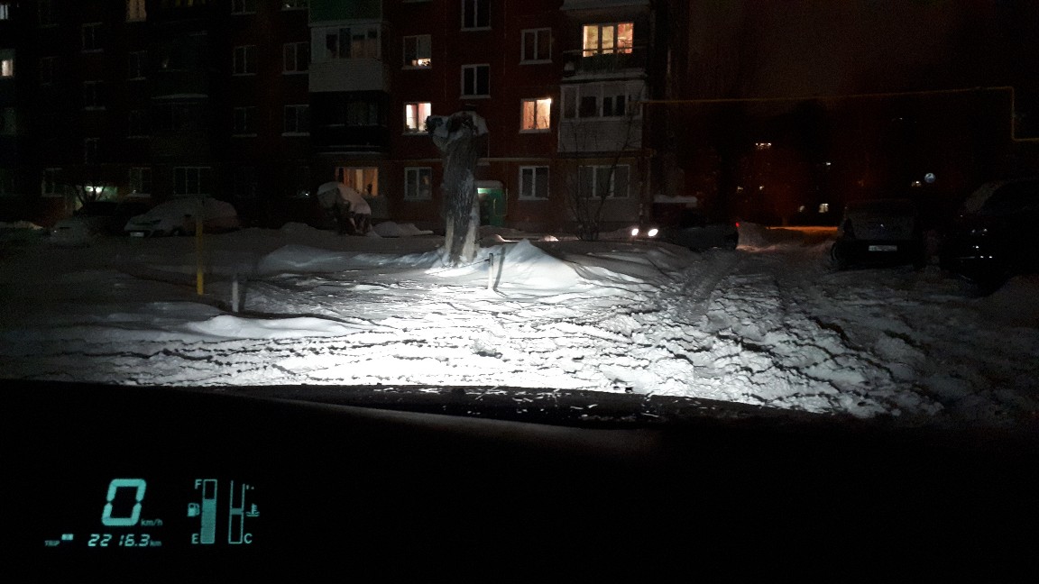

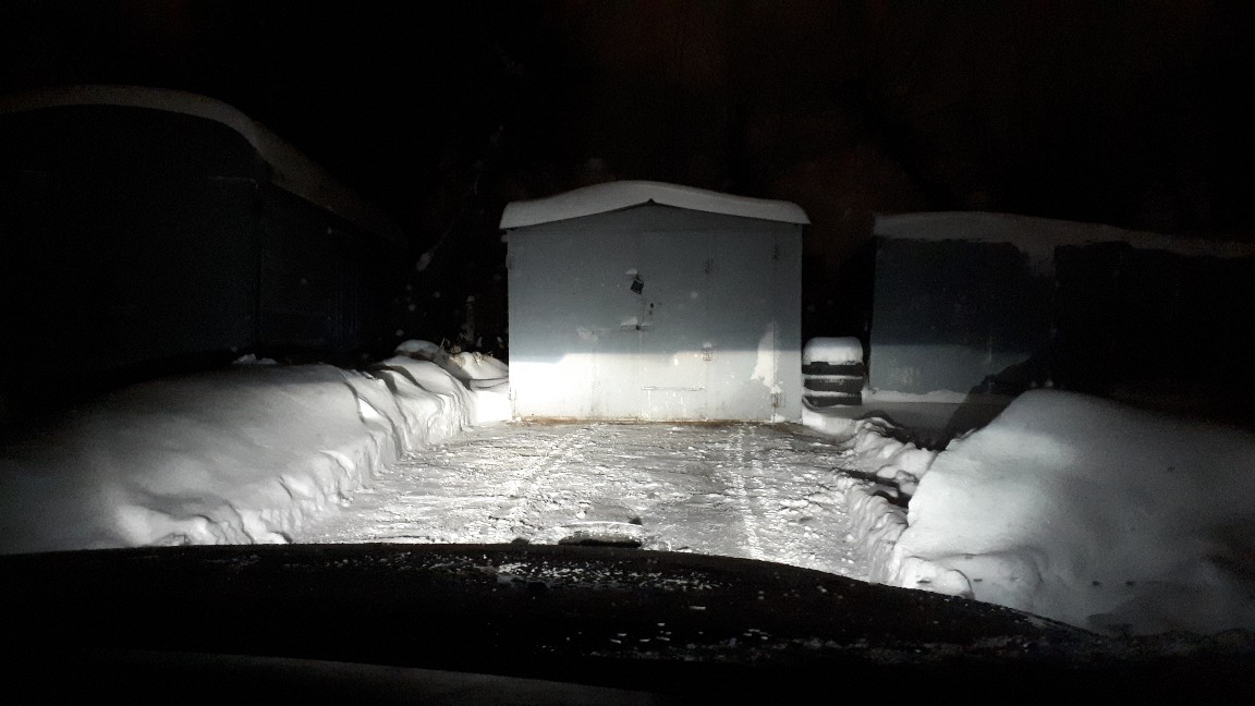

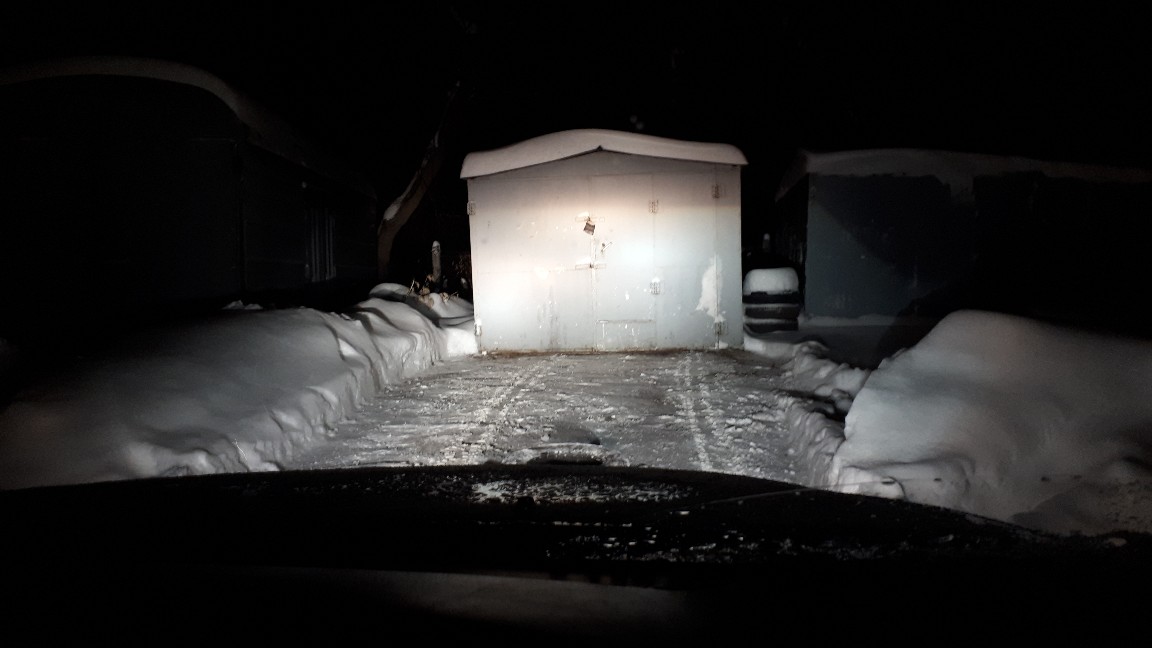

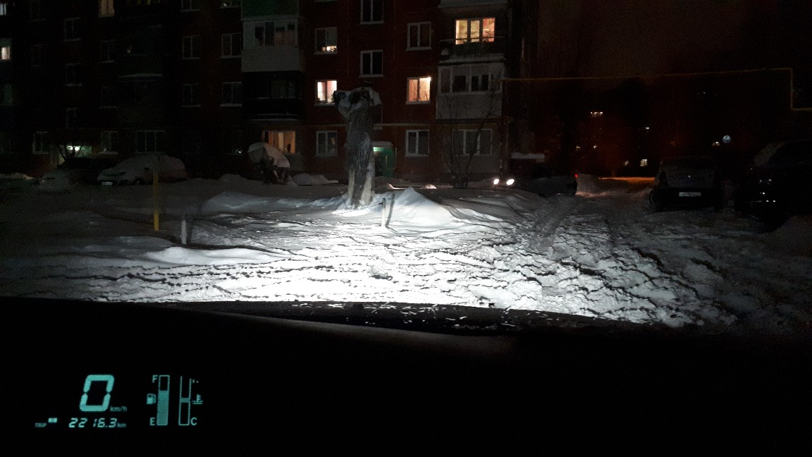

Прошу прощения, что долго отвечал. Фото самих линз забыл сделать. Завтра сфотаю и добавлю. Кстати, дальний у меня получился двойным (родной и в линзах шторка опускается).
Ближний, вид из авто.jpg [ 125.91 КБ | Просмотров: 10080 ]
Ближний, вид с улицы (стою справа от машины).jpg [ 147.9 КБ | Просмотров: 10080 ]
Дальний, вид с улицы.jpg [ 128.02 КБ | Просмотров: 10080 ]
Дальний, вид из авто.jpg [ 85.17 КБ | Просмотров: 10080 ]
Авто - это вся моя жизнь!
Toyota Vista, 3S-FSE, август 2000 г., рестайлинг, мультивижен.

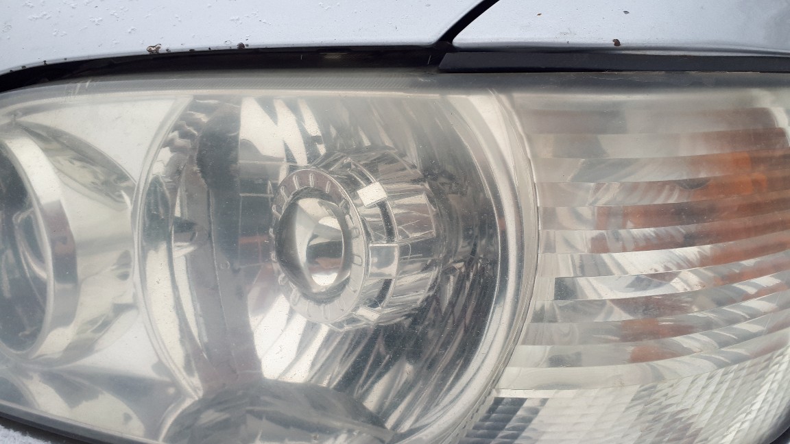

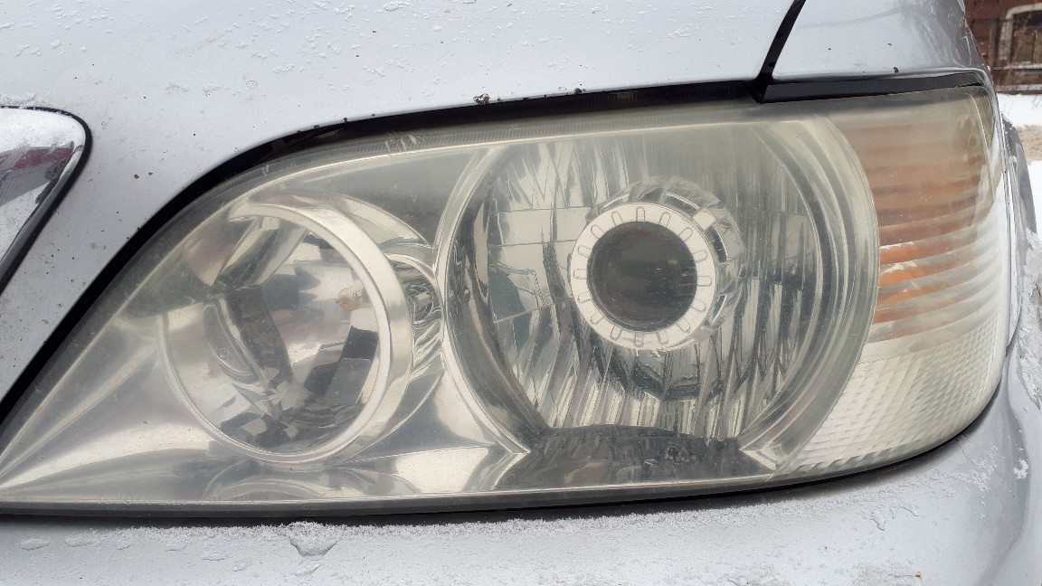

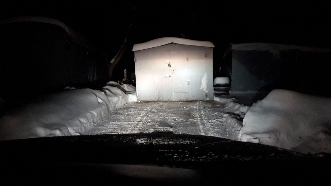

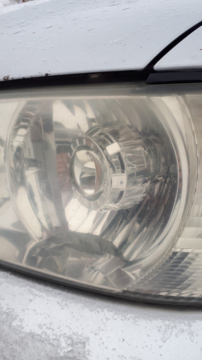

Как и обещал фото линз в фаре. Еще две фото со светом и без света. На самом деле фото не самые информативные получились. Обычно в каком-нибудь темном гараже делают такие фотки, но у меня такого нет)))
Еще пару слов о линзах: не самые лучшие конечно они. Из минусов могу сказать, что короткий у них вот этот самый концевик на который с зади линзы гайка накручивается. А в целом за свои деньги линзочки норм. Я доволен. Модель линз SHO-ME 330.
Свет выключен.jpg [ 141.04 КБ | Просмотров: 10597 ]
Свет включен.jpg [ 141.76 КБ | Просмотров: 10597 ]

Более интересно как светят не на белый снег,а на черный асфальт...
Согласен полностью! Как будет возможность сделаю фото на асфальте)))) А эта возможность будет не скоро...
Если словами описать, то на мокром асфальте свет не видно, а на сухом светят, как я ранее и писал, не "ВАУ", но намного лучше штатного света.
Для примера, как то ехал позади меня Ниссан Мурано последней модели, так вот он своими линзами еще и мне дорогу освещал)))))
