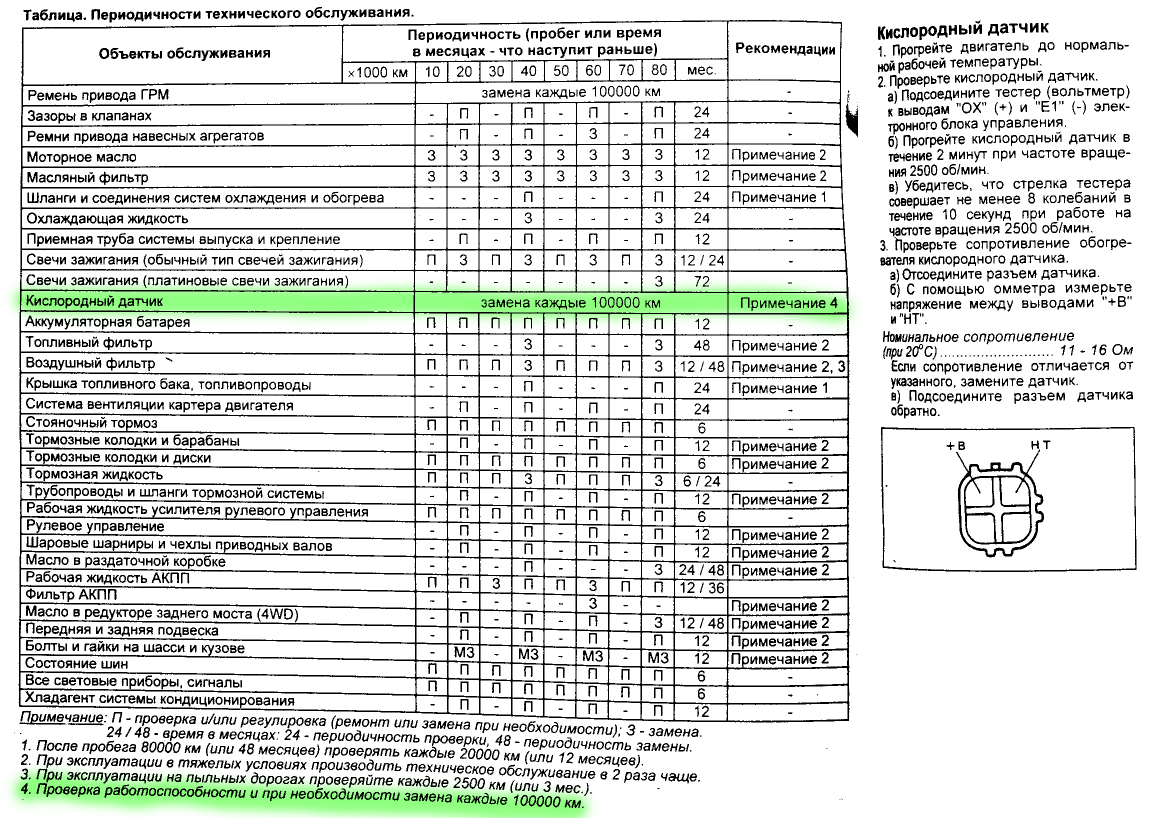

Провода там идёт 4 (http://www.24aul.ru/large/238/1192386.jpg). На самом деле на конвеер TOYOTA датчики поставляет DENZO, поэтому покупая датчик в тойотовской оригинальной упаковке вы обнаружите дензовский датчик с нанесёнными двумя каталожными номерами: TOYOTA 89465-20270 и DENSO 7523-06C28. Что касается NGK то у них тоже есть датчик на двигатель 3S-FE, не универсальный а именно на это конкретный двигатель NGK OZA669-EE12.
Комментарий к файлу: Периодичность замены и проверка его работоспособности

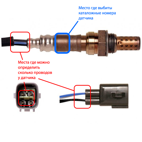

Ну раз уж пошла такая пьянка, то для исключения "вероятностей" пойдём по порядку :rus: )))
1. Выкручиваем датчик, смотрим каталожный номер (там их должно быть два: TOYOTA и DENZO, смотрим тот что под надписью TOYOTA). Место где написан номер датчика указано ниже на рисунке. Запоминаем или записываем его и проверяем на соответствие с каталогом TOYOTA согласно номера кузова или VINа. В моём случае (для двигателя 3S-FE TOYOTA VISTA 1999 г.в.) номер датчика по каталогу и тот что фактически стоял оказался одним и тем же (89465-20270), то есть стояло то что и должно стоять. Датчик под этим же номером ставился на следующие модели TOYOTA начиная с 1990 по 2002 год с двигателями 3S-FE и 4S-FE: CALDINA, CAMRY/VISTA, CARINA FF, CORONA, RAV4, VISTA/VISTA ARDEO (за более подробной информацие по годам и кузовам идём на Экзист.ру).
2. Если номера совпали, то имеет смысл проверить датчик на предмет количества проводов, чтобы при покупке нового и его внешнем осмотре не возникло лишних вопросов к продавцу. Есть как минимум 3 места где видно сколько проводов идёт под изоляцией (см. рис.) В моём случае и в старом и в новом датчике купленном на замену было 4 провода. Исходя из этого я могу утверждать, что в датчике с оригинальным номером 89465-20270 должно быть 4 провода и без всяких вероятностей)))
sonda-lambda-toyota.jpg [ 129.88 КБ | Просмотров: 6761 ]
P.S. При совпадении номеров датчика стоящего на автомобиле и номера по каталогу TOYOTA рекомендую дополнительно переписать номер с датчика под надписью Denzo. В дальнейшем по нему можно попробовать найти "родной" датчик, но в упаковке DENZO, который может стоить значительно дешевле, чем абсолютно такой же, но в фирменной упаковке TOYOTA.
