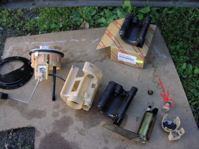

Я уже совсем запутался... Может быть у меня каких либо еще резинок там нет, потому что как я помню, только это колечко круглое, и эта резинка, и все :roll:
Комментарий к файлу: Короче эта резинка, там маленькая дырка она одевается на пластик поверх...

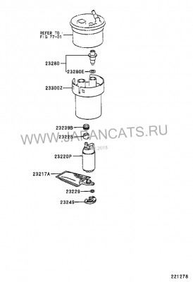

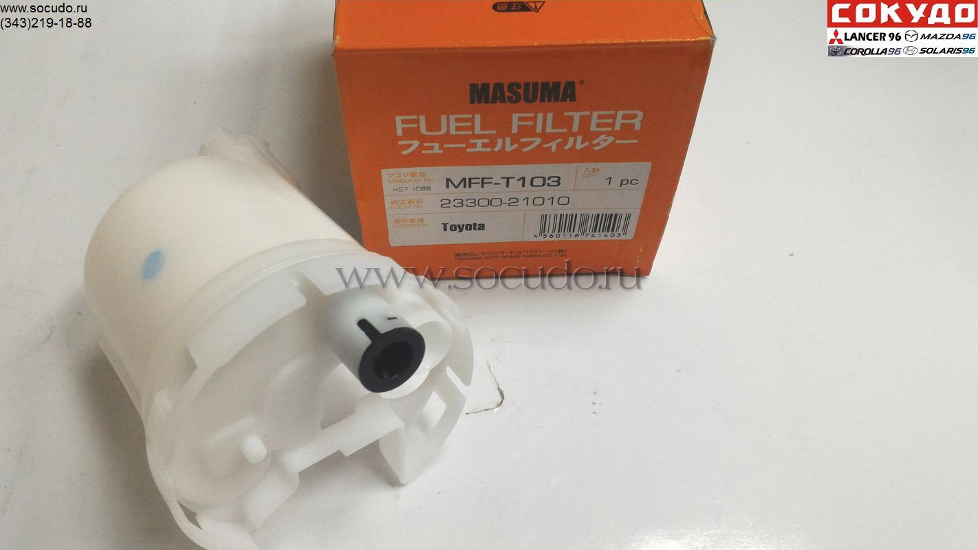

Ты же выкладывал фотку на первой странице. Слева от указанной резинки находится вторая которая вместе с пластмасской надевается на насос. На насосе ОБЯЗАТЕЛЬНО должна быть втулка (на фото она белая) иначе насос выпадет из корпуса фильтра и опять перестанет качать топливо.
P.S. Вообще лучше купить дубль-фильтр, оставляешь верхнюю часть контейнера, заглушку с резинкой и насос. И дешевле, и меньше деталей.

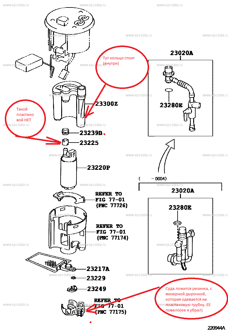

Если мне память не изменяет то вроде бы так все стоит

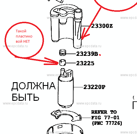

Пластиковая втулка должна быть ОБЯЗАТЕЛЬНО. Как только насос начинает качать его под собственным весом и давлением топлива выдавливает из фильтра и поэтому давления нет.

:dash: Втулка то эта стоит, и колечко стоит куда эта твулка вставляется, но с другой стороны нет заглушкт резиновой, с мизерной дырочкой, которая в свою очередь закрывается пластиком (самого низа).

Что-то я тебя не пойму, на рисунке ты пишешь, что втулки нет, дальше пишешь, что есть.

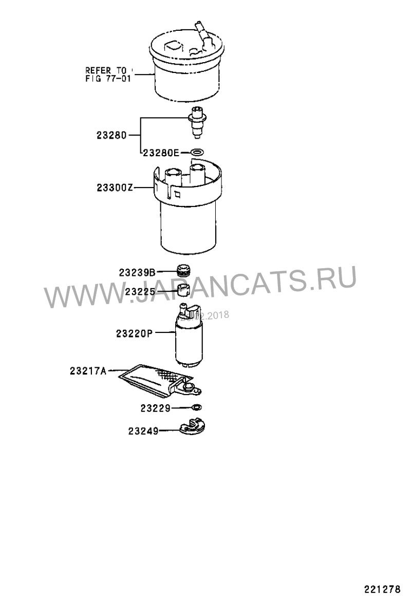

На насос надеваешь втулку, поверх резинку, вставляешь в фильтр. Сверху в фильтр вставляешь заглушку с резинкой. Соединяешь фильтр и верхнюю часть контейнера. ВСЕ. Если я не ошибаюсь больше никаких резинок. Только внизу под насосом стоит резиновый амортизатор.
P.S. Это всё про дубль.
P.P.S. Ни разу оригинал не ставил. Деньги на ветер. Три дубля стоят как один оригинал.
номер оригинала 23300-28030, 23300-28040 и дубли MFF-T102, FC-255S, LF165M, FS6302 и т.д.

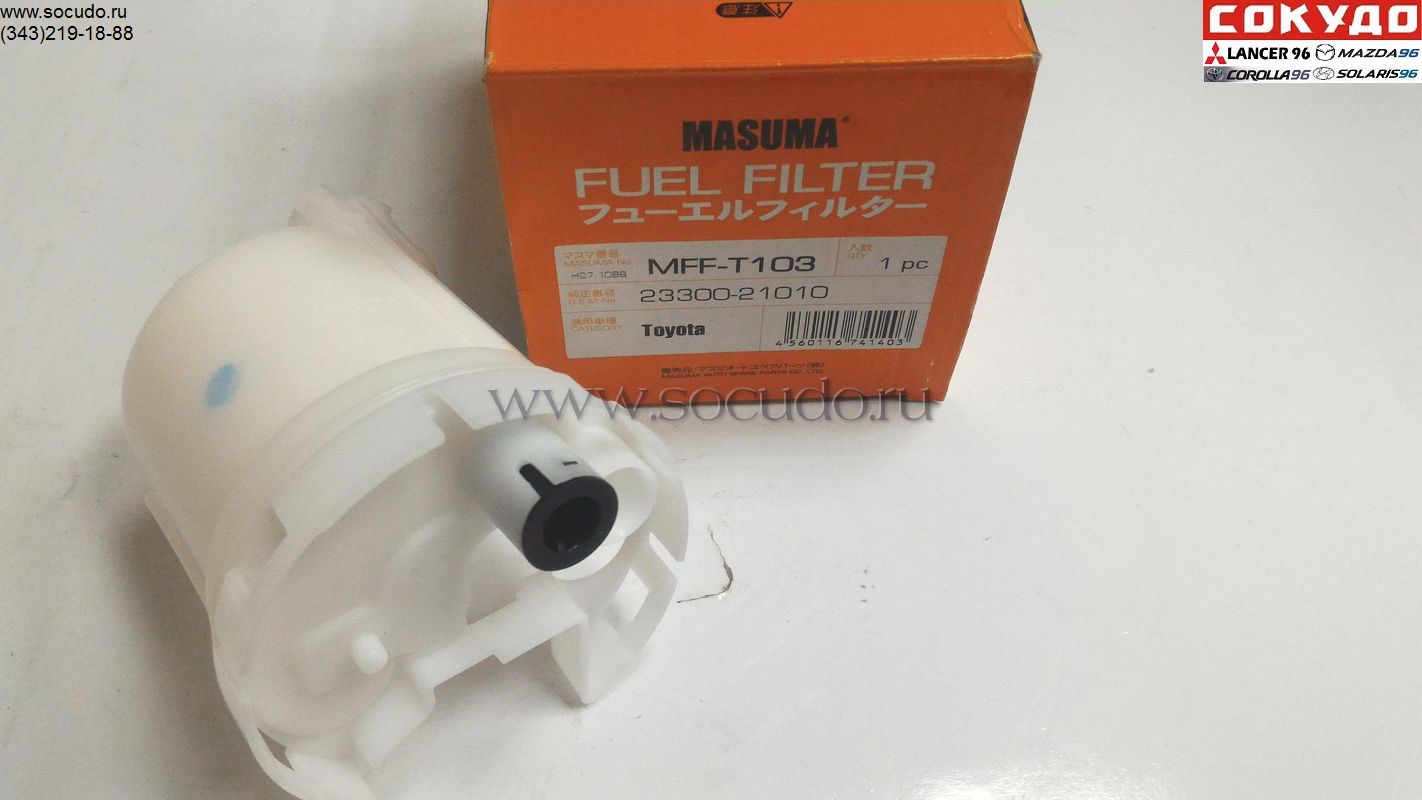

Добавлено спустя 17 минут 40 секунд:
Оригинал (номера которые я указал) и дубли идут на 1AZ-FSE, но один в один подходят к нам (3S-FSE, передний привод).
