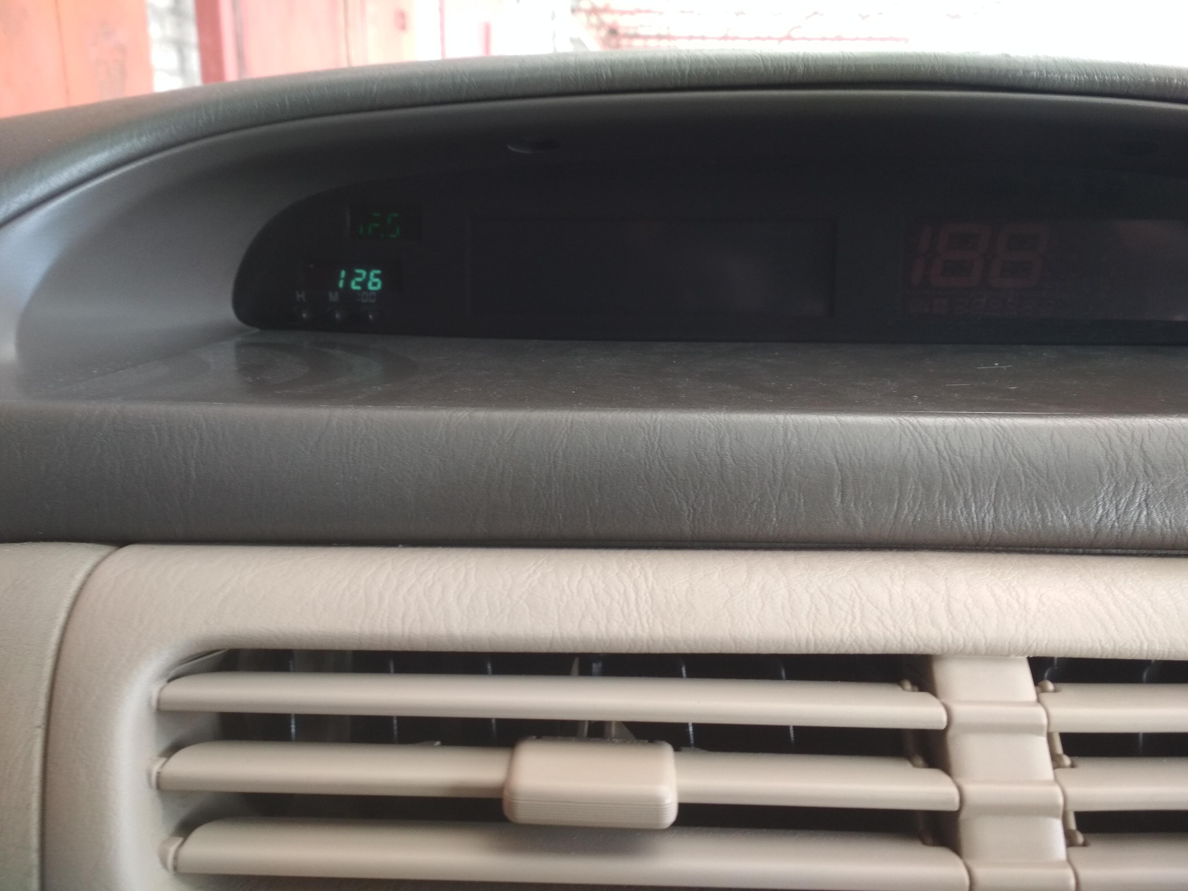

санек с зимы писал(а):
было бы удобно еще засветить часы при первом положении ключа
sen_nn писал(а):
Не получится просто часы засветить. Там все питание придется запускать, а с ним и все приборы и климат стартует, как бы зажигание включено. Часы надо переводить в экономичный режим, т.е. заменить устройством с малым энергопотреблением. Обычные ЖК с прозрачным экраном на лобовое стекло :)
Всё там можно сделать, я уже лет пять, как переделал. Штатные часы загораются в положении ACC и горят при включенном зажигании. А вместо ремня безопасности, над часами, вставил вольтметр бортового напряжения.

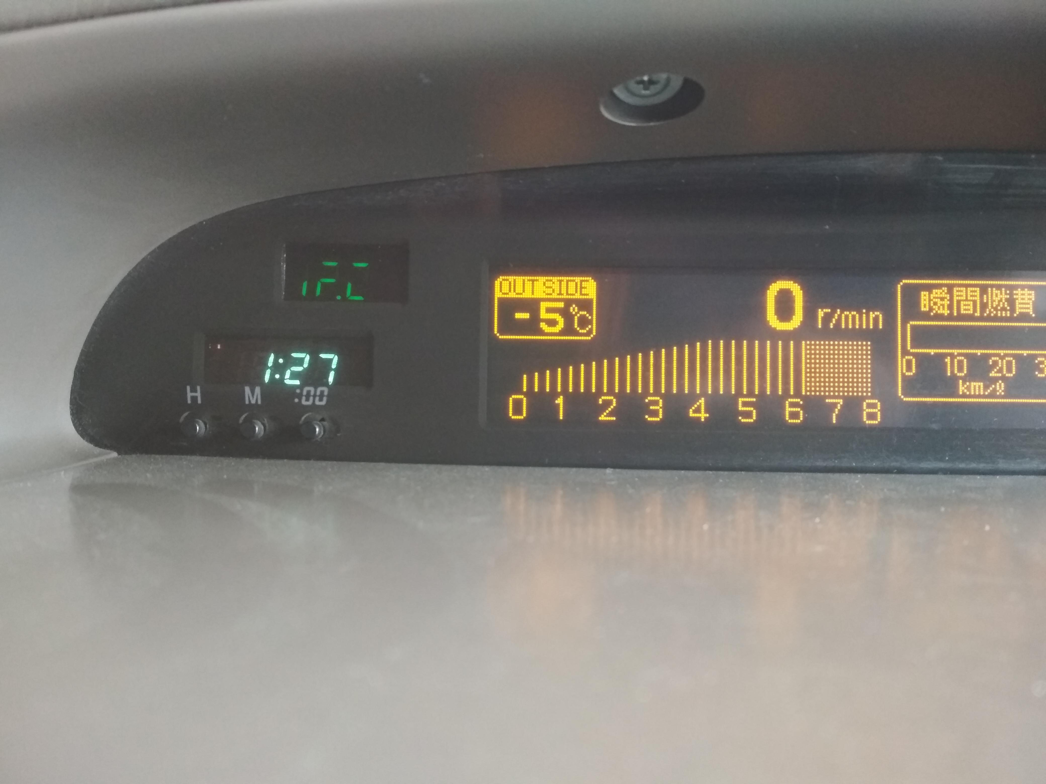

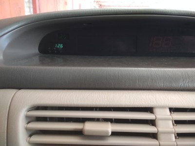

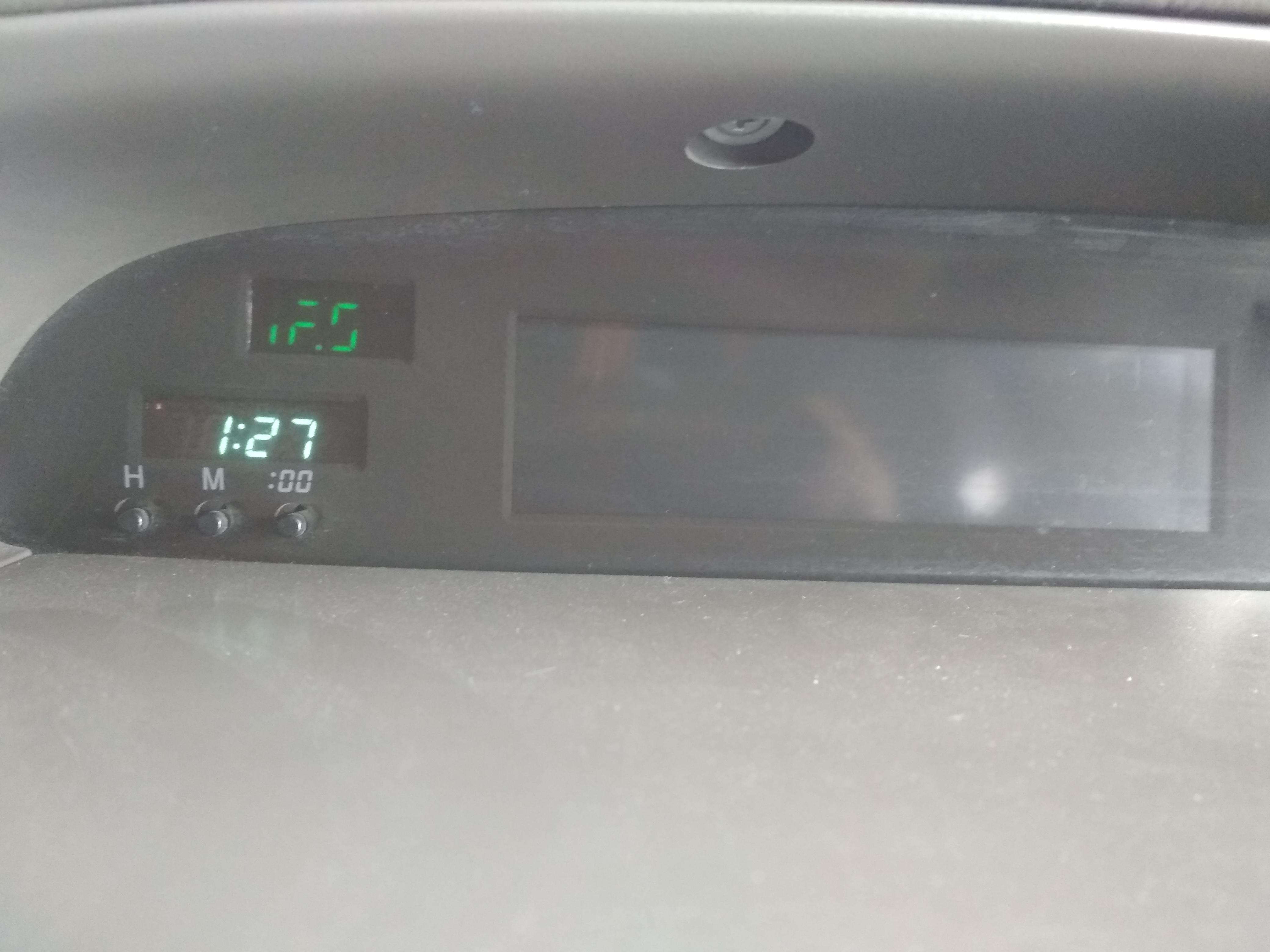

Можно. Над часами вольтметр, но у него со временем некоторые сегменты перестали гореть, никак руки не дойдут поменять.
При такой доработке, как у меня, есть одна особенность, показания часов не возможно поменять, только индикация. При необходимости коррекции часов требуется включить зажигание.
1.JPG [ 845.36 КБ | Просмотров: 10154 ]

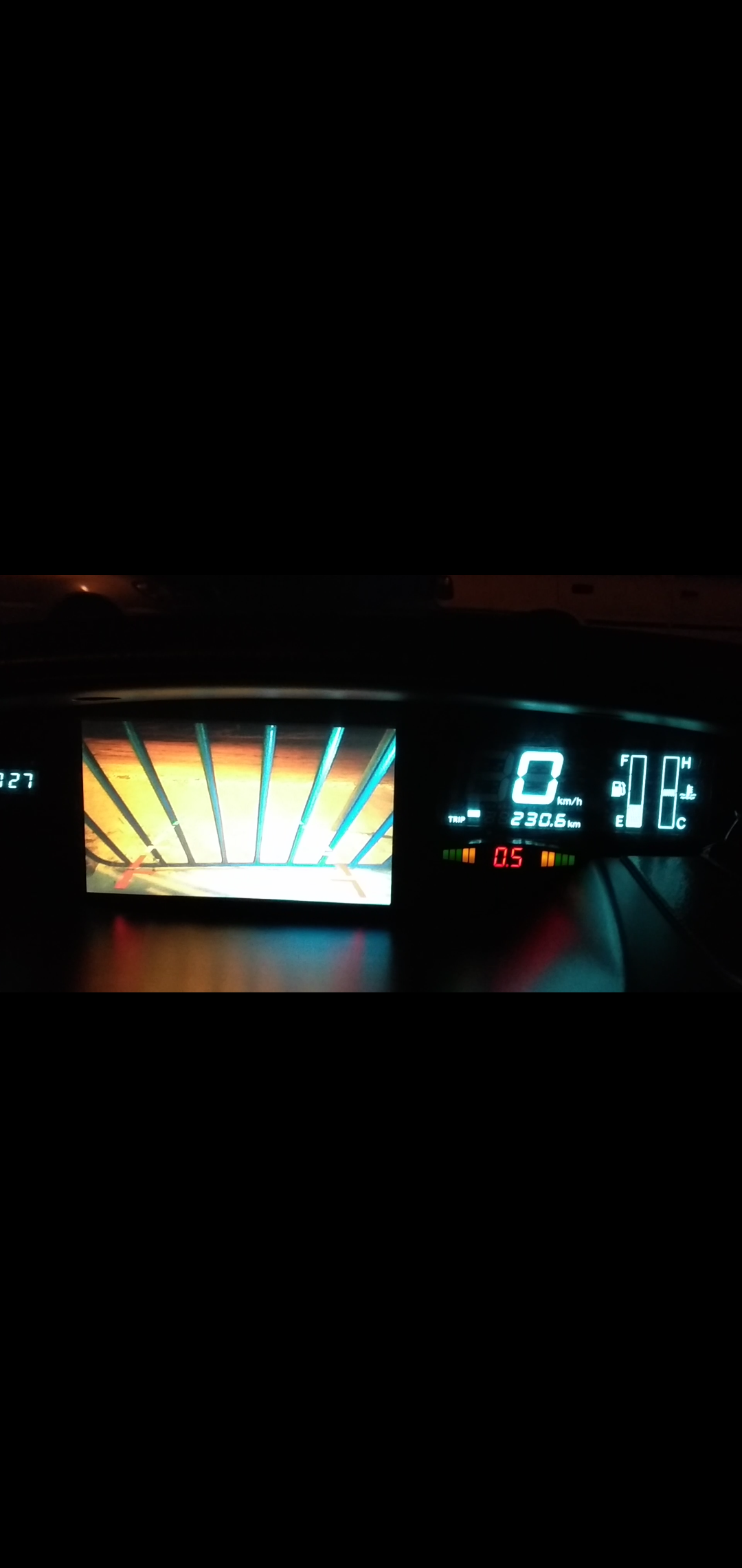

Во как
Screenshot_20200605-074109.png [ 442.32 КБ | Просмотров: 9480 ]
