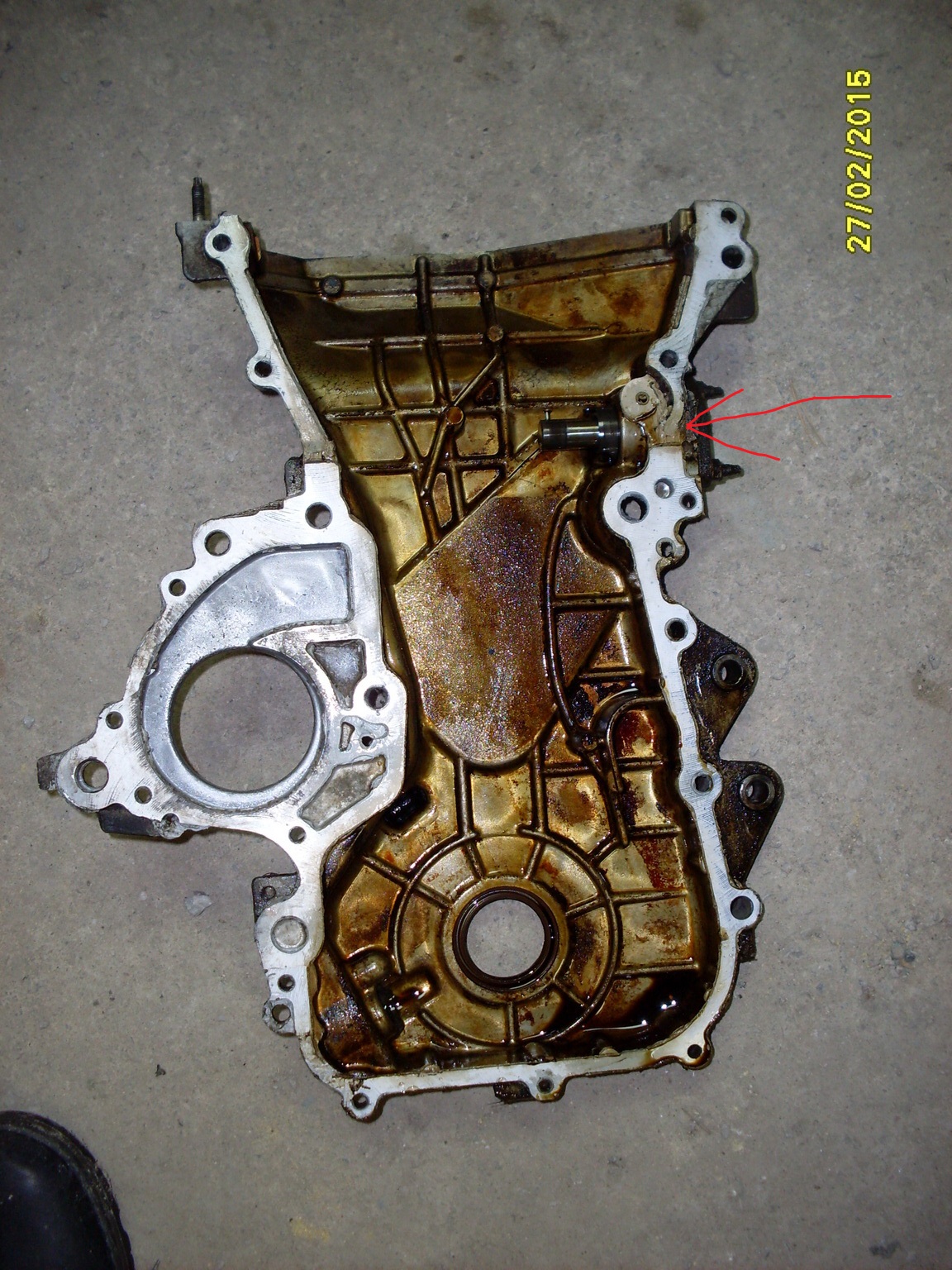

Недавно была проблема описанная тут. вот что я вам скажу. течёт конкретно вот здесь(стрелка)Изображение крышка сразу после снятия
течь находится очень близко к натяжителю, поэтому кажется что течёт из под натяжителя.
что сделал я. на блоке двигателя на стыке блок-головка намазал погуще герметика. присобачил крышку и оставил на сутки сохнуть. мне кажется вся проблема в том что некоторые клоуны в автосервисах непарятся насчёт засыхания и чтобы побыстрее срубить бабла заводят движку через пару часов. когда я намазал герметик(какойто серый бензомаслостойкий чёто под 300градусов жары держит) и потрогал его через пару часов он был мягкий. короче решил неиспытывать судьбу и оставил на сутки. проехал 1000км вроде пока тьфу тьфу.
