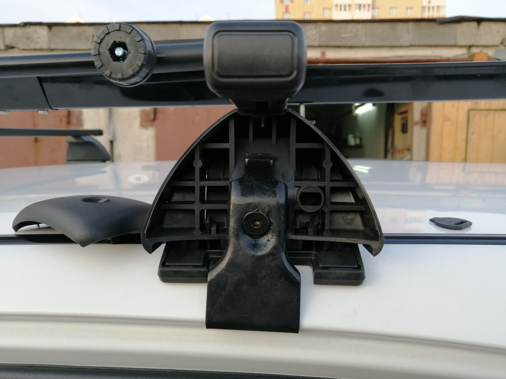

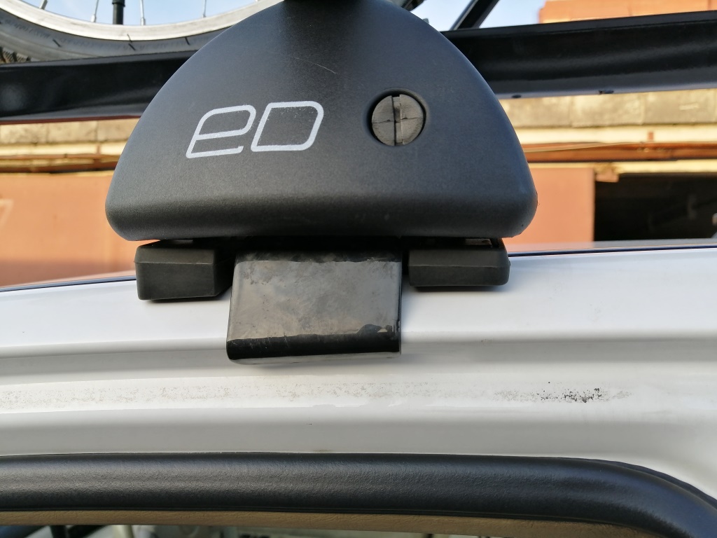

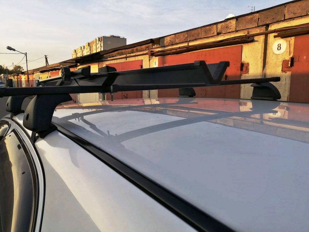

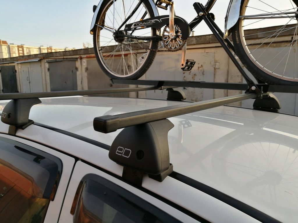

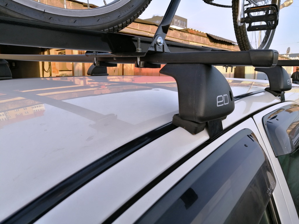

Всем привет. Не хочу рекламой заниматься, но может мое решение кому то поможет. Лапки как выше писали подходят от Матиза.
IMG_20211008_171712.jpg [ 226.57 КБ | Просмотров: 5751 ]
IMG_20211008_171739.jpg [ 218.86 КБ | Просмотров: 5751 ]
IMG_20211008_171749.jpg [ 188.4 КБ | Просмотров: 5751 ]
IMG_20211008_172558.jpg [ 175.18 КБ | Просмотров: 5751 ]
IMG_20211008_172621.jpg [ 282.18 КБ | Просмотров: 5751 ]
IMG_20211008_172643.jpg [ 287.83 КБ | Просмотров: 5751 ]
IMG_20211008_174330.jpg [ 173.05 КБ | Просмотров: 5751 ]
IMG_20211008_152719.jpg [ 462.08 КБ | Просмотров: 5748 ]
 Заголовок сообщения: Re: Багажник на крышу.
СообщениеДобавлено: 10 окт 2021, 19:21
Крепление потом ЛКП не повредить? По мне подложку резиновую надо ставить
СообщениеДобавлено: 10 окт 2021, 21:22
Репутация: 2026
Они там есть
СообщениеДобавлено: 22 ноя 2022, 11:53
Зарегистрирован: 05 май 2014, 10:34
Сообщения: 90
Откуда: нижневартовск
О машине: 1998 4WD 3S-FE
Репутация: 66
Приветствую. Поперечины какой длины? 110? или более?
с уважением...
СообщениеДобавлено: 23 ноя 2022, 23:55
Репутация: 2026
Доброго дня. 130 см
СообщениеДобавлено: 24 ноя 2022, 23:23
Сообщения: 165
Репутация: 43
Повредит,у меня такое говно повредило дверной проем, продавило, не критично но все же вид и настроение подпортило дело в том что бы эти салазки не юлозили по крыше при нагрузке нужно так не хило их прижать к дверному проему,вот после этой затяжки следы в проеме и остались.И что на этих полозьях возить если только доски,что все время с велосипедом катаешься,да он в салон со свистом залетит.На крючке нет подкладок только на крыше вот крючки следы и оставили,это говно а не салазки,вот регли вещь но у нас без колхоза не поставить.
