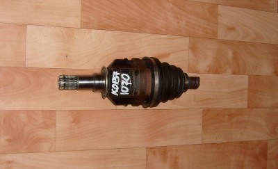

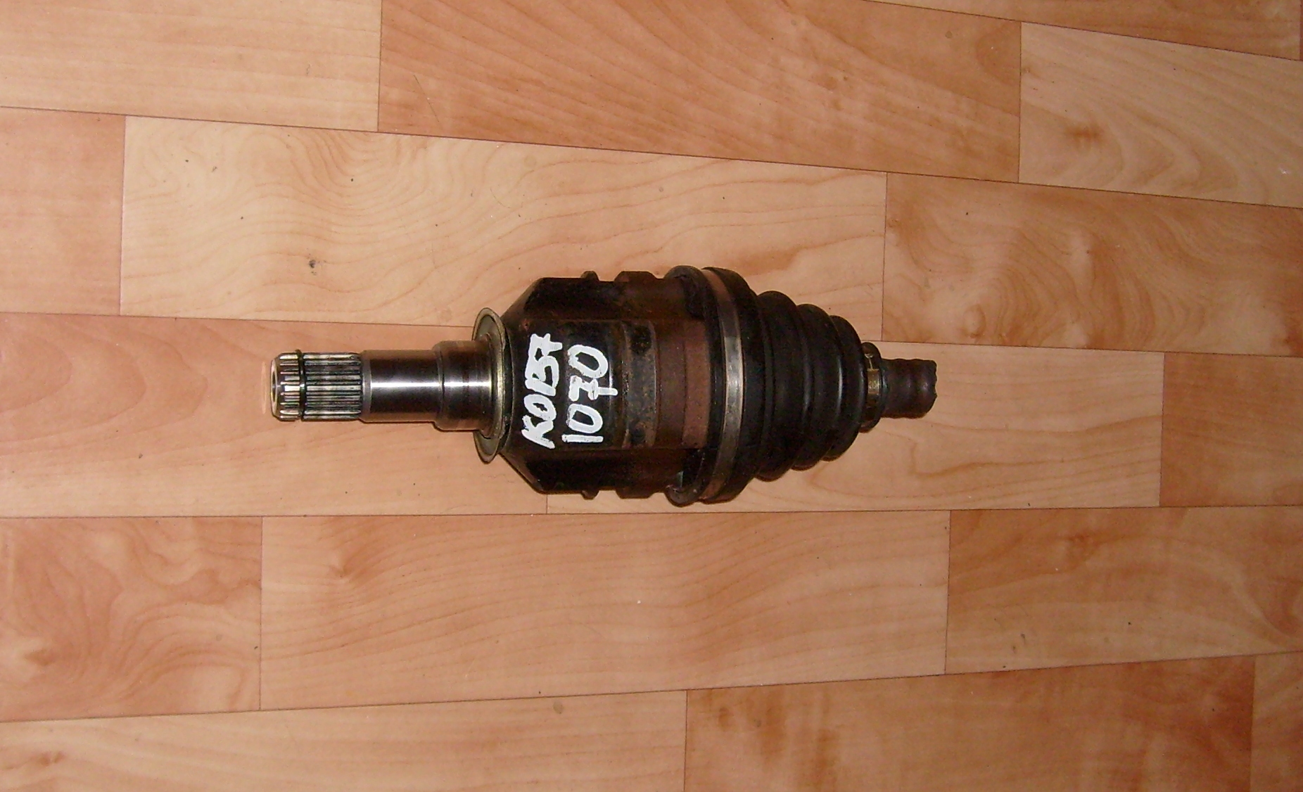

Вот даже специально фото нашёл внутренних гранат, по-моему даже на ZZ, видно что пыльники одинаковые абсолютно.
50внутрЛев.JPG [ 742.27 КБ | Просмотров: 11789 ]
50внутрПрав.JPG [ 978.71 КБ | Просмотров: 11789 ]

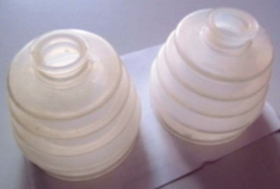

Теперь уже вот такие пыльники делать научились.
Пишут, что изготовлен с применением силикона.
:smoke: ...
1945371630.jpg [ 44.43 КБ | Просмотров: 11243 ]
