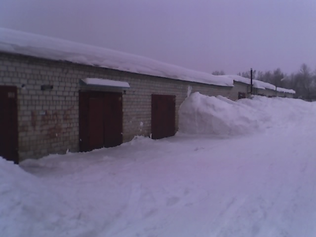

Ворота в ГСК нашем красили вроде как таким суриком. За 15 лет ни одного вздутия. Конечно грязью их так не пескоструит как днище авто, но тем не менее...
Комментарий к файлу: Ворота
27-12-10_0922.jpg [ 59.76 КБ | Просмотров: 7987 ]
(с) "Покровские ворота"

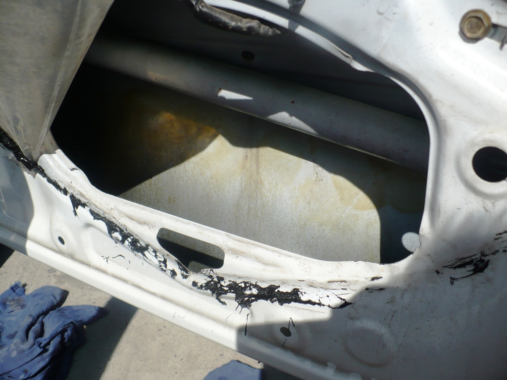

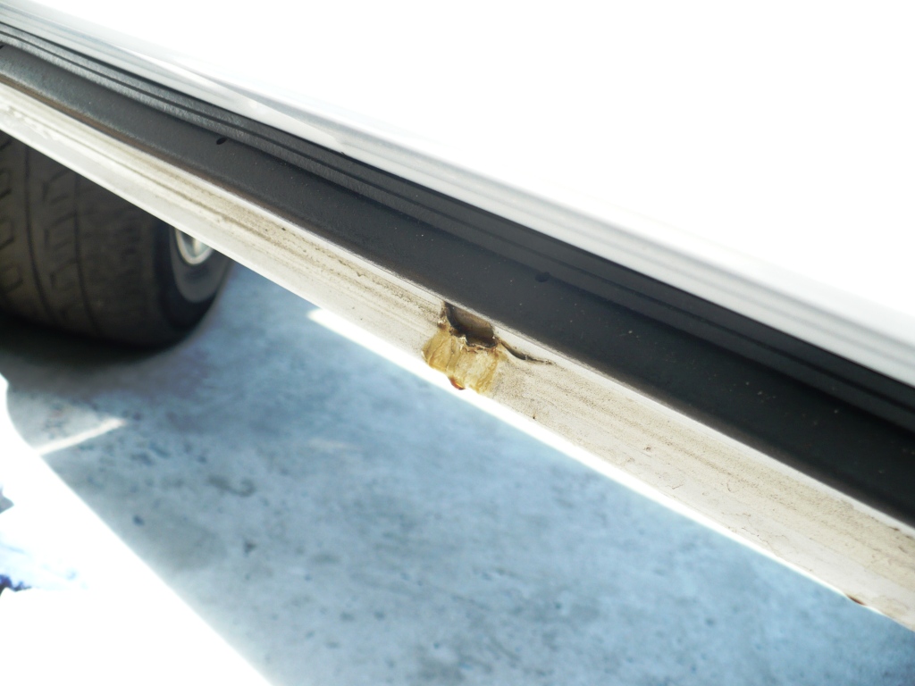

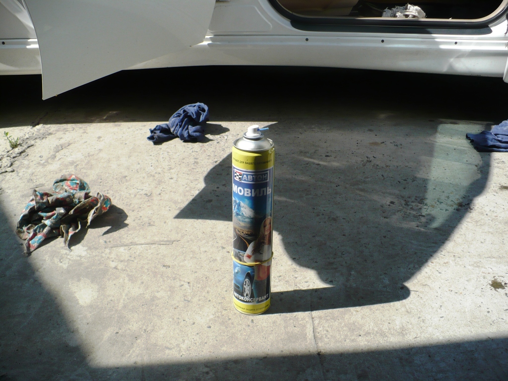

Сегодня промовилил двери. Использовал мовиль в баллончике. Распыляет хорошо, сам удивился. Но и на улице было за 30 градусов.
P1020738.JPG [ 463.23 КБ | Просмотров: 7783 ]
P1020740.JPG [ 192.1 КБ | Просмотров: 7783 ]
P1020741.JPG [ 421.65 КБ | Просмотров: 7783 ]
На фото ты вроде дренажное отверстие снизу в двери заделал, это плохо, влаге деваться будет некуда, ржаветь будет дверь внутри.
 Заголовок сообщения: Re: Антикорозийная обработка днища и кузова у Висты...?
СообщениеДобавлено: 15 ноя 2012, 13:22
Репутация: 2026
Ром, ни в коем случае. Это просто вся чача на жаре вниз стекала...
