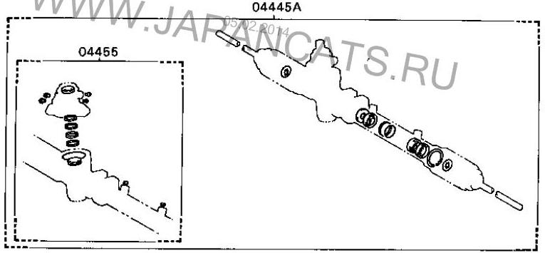

Вот ремкомплекты на неё идут, стоят на том же ЭХзисте если заказать от1600 до 2000р.
Можно заказать и ездить, как придёт - становиться на ремонт. Есть же наверняка умельцы в городе или конторы типа СТО, где ремонт такой делают. Можно на край попробовать.
