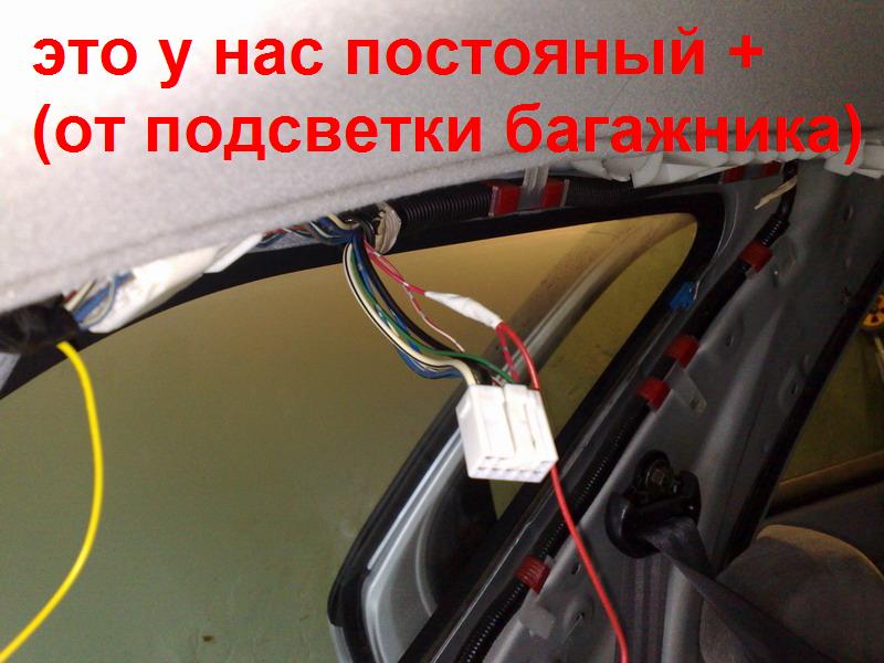

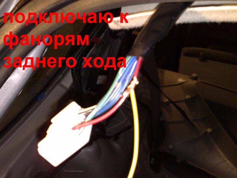

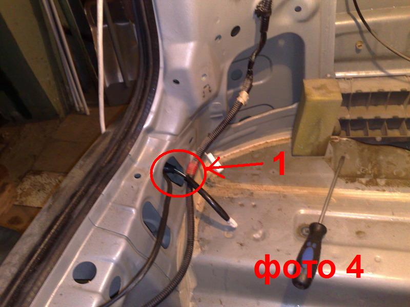

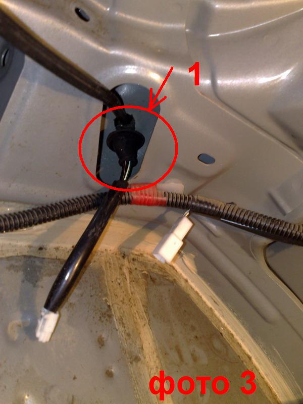

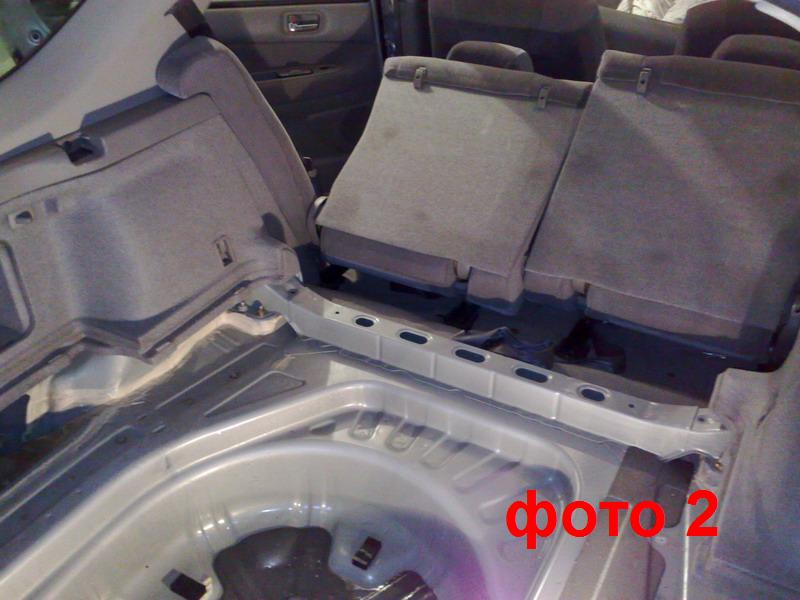

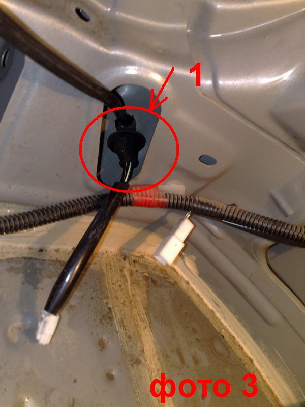

......купил я как-то паркторик с 8-мью датчиками
прошло почти полтора года...
часть 1
ну вот, сёдня начал установку.
пока тока разобрал багажник и снял обшивку (с этим проблем небыло).
проблема возникла с протяжкой проводки из под заднего бампера в салон, по незнанке долго репу чесал, и о чудо (фото 3, фото 4 - это так сказать чтоб понятней было где это), нашел провод каторый идёт на подсветку номера (на фото 3 и 4 это "1") :)
немного вызволо проблем найти провод каторый идет на фары заднего хода, на немного смекалки и пробник и вуаля, фсё нашел.
завтра планирую устанавливать задние датчики, завтра вечерком отпишусь :)
З.Ы. где под педалью тормаза находится "лягушка"?????

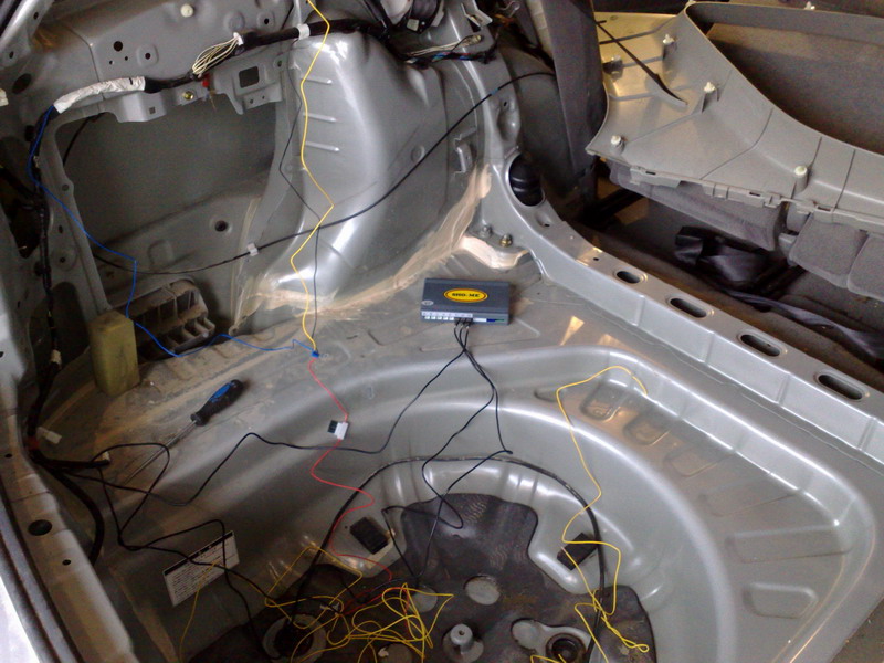

вот еще фото

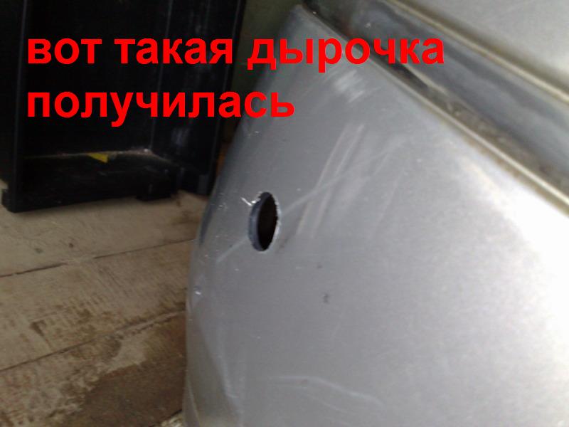

СообщениеДобавлено: 20 ноя 2008, 21:56
Зарегистрирован: 26 май 2008, 03:00
Сообщения: 92
Откуда: г.Стрежевой Томская обл.
Репутация: 4

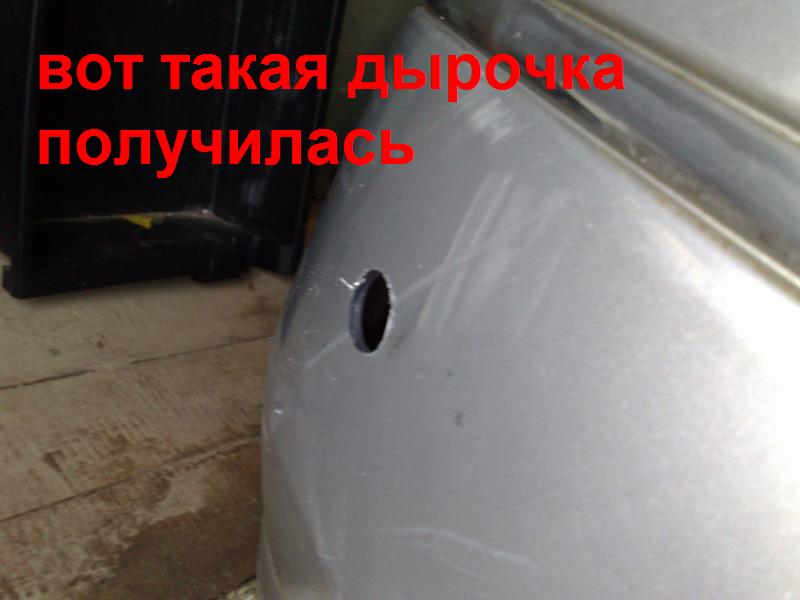

продолжение эпопеи
11.jpg [ 148.83 КБ | Просмотров: 2522 ]
22.jpg [ 63.61 КБ | Просмотров: 2501 ]
33.jpg [ 83.31 КБ | Просмотров: 2498 ]

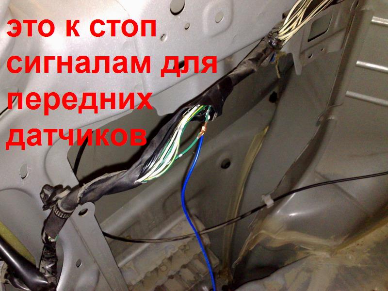

СообщениеДобавлено: 20 ноя 2008, 21:57
Сообщения: 92
Репутация: 4
еще
