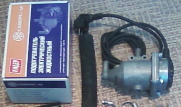

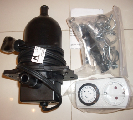

vromi ! Альянс и Старт это тюменская шняга...как раз очень схожи с северсом что на фото...на фото это северс 103 модели...их не выпускают уже 4 года...щас другие северсы и то непонятно как их продают поскольку все производство Лидера закрыто еще в 2008 году...кризис мля...видимо остатки со склада. Так что будьте внимательны...и не клюйте на понятие "тюменский" ...у нас до хрена всяких подпольных фирм их выпускает....здесь в тюмени есное дело все знают что и как вот они и пулят в регионы всякую дрянь...
Официально щас в рознице в тюмени только 2 подогрева из навесных жидкостных подогревателей (на фото), это Северс-м (под российский автопром) и Хотстарт (под иномарки)
Соответственно их сайты:
http://podogrev.com - северс
http://podogreva.net/ - хотстарт
Все другого нет...все остальное имитанты
Комментарий к файлу: северс-м
северс.jpg [ 48.44 КБ | Просмотров: 1984 ]
Комментарий к файлу: Хотстарт
Hotstart.jpg [ 110.92 КБ | Просмотров: 1987 ]

Лидер закрылся?А в новостях от 18.11.2009
ЗАО «Лидер» расширяет дилерскую сеть....Ну да ладно,не в этом суть вопроса.Я все еще в поисках обогревателя,на рынке брать пока не стал соответственно.Не могу в Новосибе найти где продают "оригинальные" обогреватели Тюм.завода типа "Северс".Я так понимаю нужно искать именно вот такой по внешнему виду,1,5 Квт?Или есть другие модификации?А Хотстарт что то дороговат по моему.У Романа(vromi ) вообще другой на фото по форме.
severs-2.png [ 10.52 КБ | Просмотров: 2770 ]

производство закрыто :D ...остатков я ж говорю что много видимо...а дилерская...они и были :D видимо так для обновления поставлено..
У Романа 103 северс...его не выпускают , повторяюсь уже 4 года точно! На твоем фото это с бамперным разъемом...опытный образец....производство его закрыто.....на складах не у кого нет однозначно. Северс-м это последний...он на моем фото.
Тоесть такой и нужно брать,другие это подделка я так понимаю.Спасибо за подсказку.

Я не знаю...но чтоб не париться лучше взять Хотстарт и все...тем более он и является прототипом северса, с него и от части с калекса и был когда то слизан северс.
