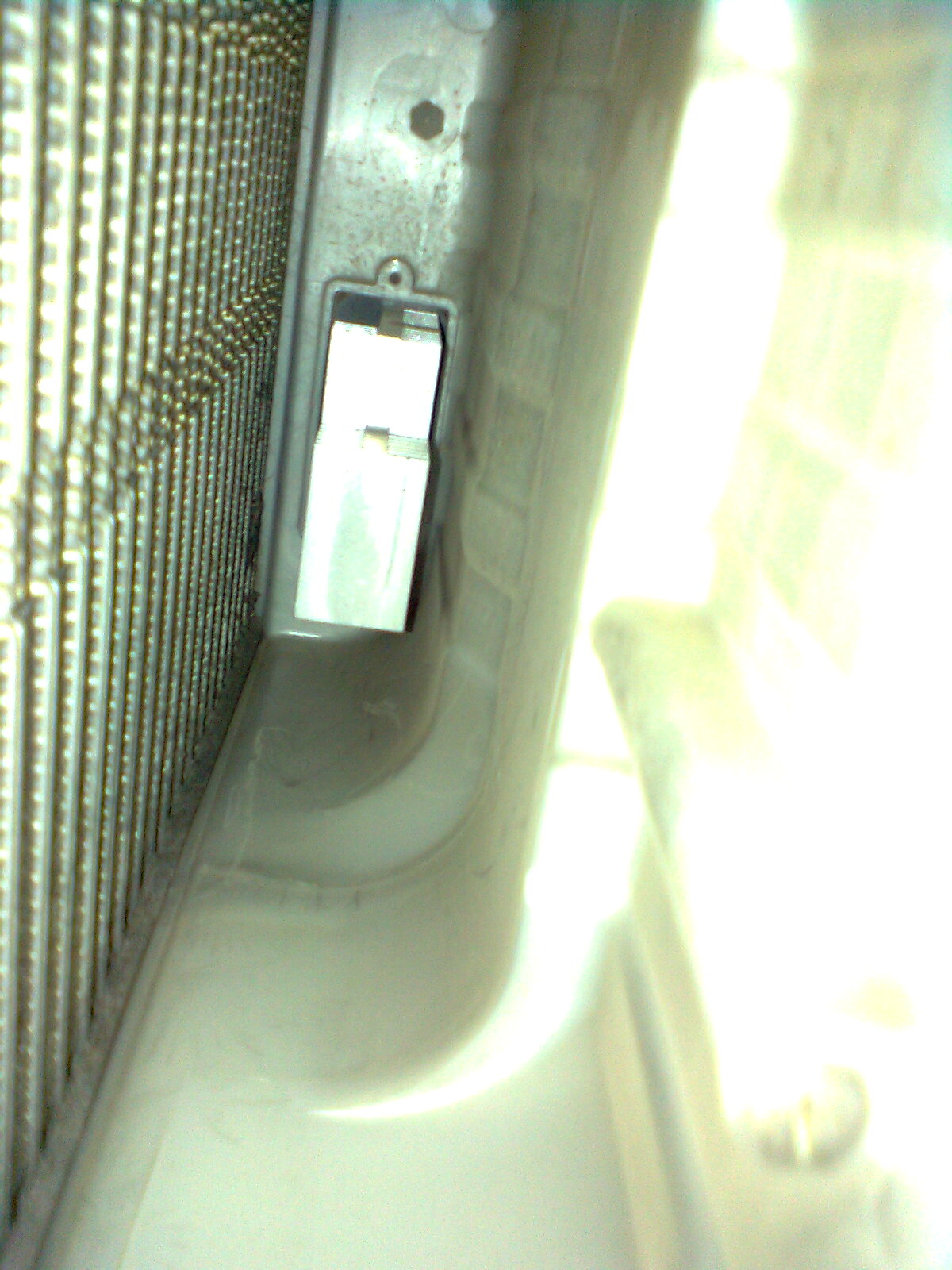

Решил в выходные, перед зимой профилактику печки устроить, у водителя грело заметно меньше чем у пассажира. Сперва полез чистить испаритель кондея, как здесь, но время потратил впустую, испаритель был чист.
Фото0190.jpg [ 301.52 КБ | Просмотров: 6945 ]

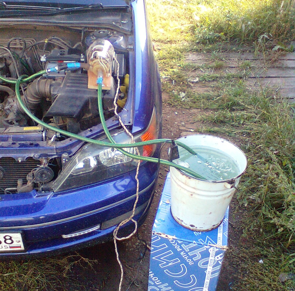

Осталось попробовать промыть радиатор печки, снимать полностью радиатор не захотел, решил мыть со стороны моторного отсека. В гараже нашелся сливной насос от какой-то стиральной машины и кусок поливочного шланга, соорудил такую конструкцию.
Фото0194.jpg [ 448.21 КБ | Просмотров: 6945 ]
Сперва налил в ведро простой воды, всунул туда кипятильник, чтоб можно было контролировать, как греет печка, после двадцати минут промывки эффекта ноль, вылетели из радиатора куски черного герметика и все. У водителя как дуло тепленьким, так и осталось, у пассажира дуло жаром. Сменил воду, высыпал на ведро три пакетика лимонки и запустил данный девайс по новой, первые полчаса никаких изменений, но потом оттуда полетели куски какой-то накипи, вода сильно помутнела, со стороны водителя поток воздуха, по температуре почти сровнялся с пассажирским. Погонял так еще полчаса, потом поменял вход и выход на радиаторе местами и еще полчаса. После прогнал через радиатор ведро чистой воды, продул, как мог радиатор легкими и подсоединил шланги радиатора на место, долил антифриз. После всей процедуры эффект афигенный, у водителя на прогретом ДВС печка пышет жаром... И кипятильник стал как новый... :smoke:

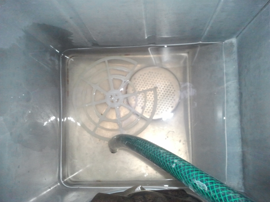

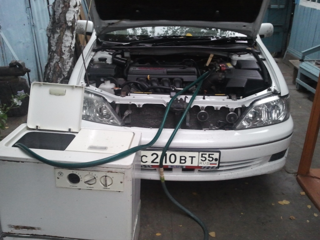

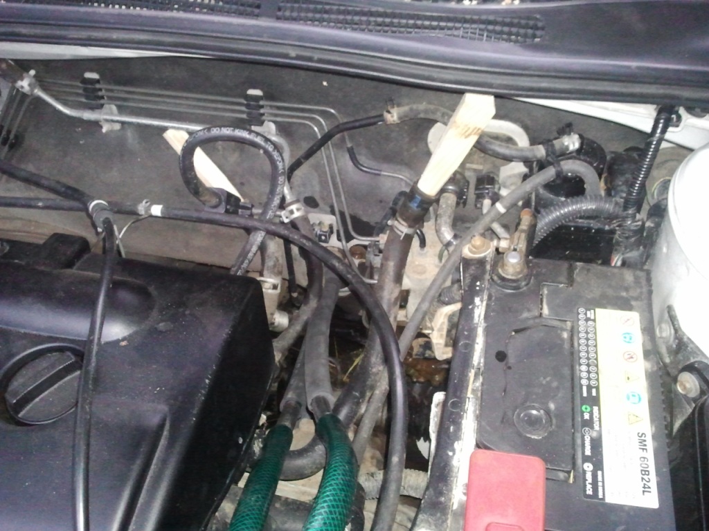

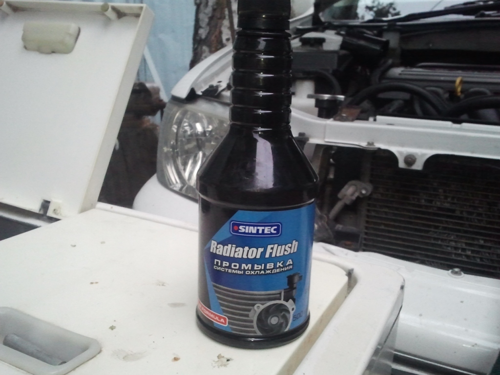

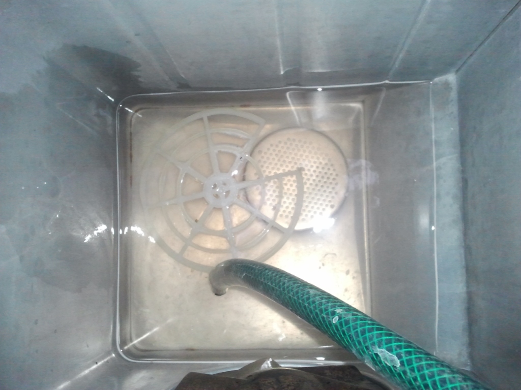

Спасибо дружище напомнил что зима скоро. Вот прокатался лето и не вспомнил бы что у меня тоже печа не грела нифига!!! ну и решил тоже (покулибиничить). купил какую-то автокаку для промывки радиаторов, 150грамм лимонной кислоты, нашел у бабули старую "Сибирь" насос правдо из стиралки вытаскивать не стал замутил так прям из нее шланги. Сначала развел в ведре воды автохимию, и гонял 20 мин как написано. видимого результата никакого не было, так чуть вода темнее стала. после в ведре кипятка развел лимонную кислоту и завел стиралку на 1 час. по истечению первых 30 мин. эффекта -О. после вторых 30 мин тоже самое. незнаю какая кака должна была выходить из печки, но у меня там плавала муха и семена от березы.
Корочи говоря, фиг его знает что лучше грязь в печке или ее отсутствие. Собрал все на место, долил антифриз, выпустил воздух. и пошел спать так как было уже темно.
Утром было +6, завел машину и ОФИГЕЛ!!!! температура поднялась только на второй кубик а дуло уже горячим воздухом.
Вывод: респект Alexsm69, мойте печки ЛИМОННОЙ КИСЛОТОЙ!!!! дешево и сердито, за промывку печи на СТО берут 1500-2000р.

а на 3С-ФСЕ можете показать какие трубки подключать, а то прошлой зимой замерз, а на сервисе просят 4 тыр. , 2 тыр за промыв печки и 2 за разбор и сбор передней панели :(
но они разрезают радиатор, чистят и потом аргоном варят, все идеально говорят
 Заголовок сообщения: Re: Не хватает тепла. И промывка радиатора отопителя (Печки).
СообщениеДобавлено: 30 сен 2013, 08:37
Зарегистрирован: 09 мар 2012, 11:33
Сообщения: 64
О машине: 1zz. 1998г. Zzv50. Омск. Серебристая.
смотри два патрубка на16 от двигателя в салон уходят, они и есть подача и обратка.
