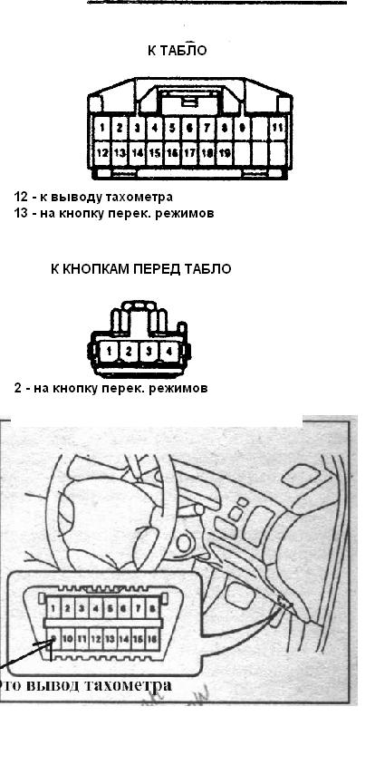

Табло с тахометром подключил! Все работает!
12,13,14 кантакта не было в родной фишке к табло.
12 и 13 посхеме нашел куда идут, а вот 14 не понял, но и без него все прекрасно работает.
hamу спасибо за схемы!

14-й это заземление на арматуру под приборной панелью
Вчера установил приборку с тахометром, но у меня 2 кнопки вместо 3-х, вот думаю что бы придумать.
