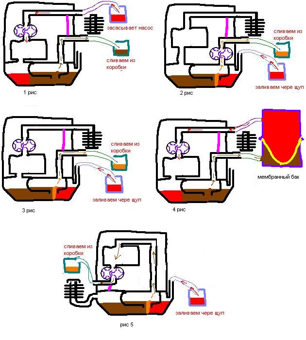

вот и мне настала пора менять масло в АКПП.
Решил поменять сам и задумался? Куда его заливать?
Движение масла в АКПП? как она устроена? что происходит с маслом при замене?
на рисунках
синие шестерни - насос
белый прямоугольник - механизм коробки
внешние ребра - масляный радиатор
розовая полоса - транзитный канал варьирующий объем пропускания масла через радиатор.
коричневое и красное - масло отработанное и новое соответственно.
частично в масле - фильтр
все перечисленные конструкции встречаются в жизни в грузовиках в ДВС и КПП, легковых авто ДВС с чем приходилось сталкиваться и разбирать. Насосы бываю разные шнековые, лепестковые, шестерни и прочая фантазия инженеров. Самые распространенные шестерные.
На одних модификациях транзитный канал есть на других нет, а где-то вообще два насоса, один на смазку, другой на охлаждение масла. В нашем два насоса я думаю лишнее. Если в коробки есть транзитный канал то всегда будет происходить подсасывание старого масла.
как мы меняем масло
1. рис 1.
Насос всасывает чистое масло и давит в поддон создавая там давление чем вытесняет старое масло.
2.рис 2.(наиболее вероятная конструкция чаще встречается)
насос всасывает смесь чистого и старого масла и выталкивает в мусорную канистру. С работающего механизма коробки стекает масло в поддон. Механизм выжимает из себя масло и работает на сухую
3. рис 3.
По аналогии с п.2. Насос выжимает из механизма масло. Масло смешивается в поддоне и выходит в мусорную канистру.
4. рис 4.
замена масла через мембранный бак или устройство обеспечивающее напор на входе такой же, как и на выходе выдавливает насос. расположение насоса при данной замене роли не играет он может находится как на рис 2 и 5. происходит полноценная смена масла.
5. рис5
Насос выталкивает старое масло. масло обновляется в поддоне новым не важно через щуп или радиатор.
Из выше сказанного качественная замена самому возможна п1, п5 и п2 при условии что масло надо лить в радиатор польется оно туда само без напора? п4. это аппарат сервис менов? или что-то на подобии.
когда один конец глушат через другой сливают в мусор а заливают через щуп это х-я полная из схем и рассуждений это понятно.
Вопрос 1
Кто сам менял по схеме п2 если масло лить не в щуп а в другой вход оно засасывается или самотеком или не идет туда? Все же через механизм продавить надо.
Вопрос 2
Также встает вопрос на каком этапе менять фильтр и мыть поддон?
если поменять фильтр затем замещать масло то через новый фильтр пойдет старое грязное масло.
