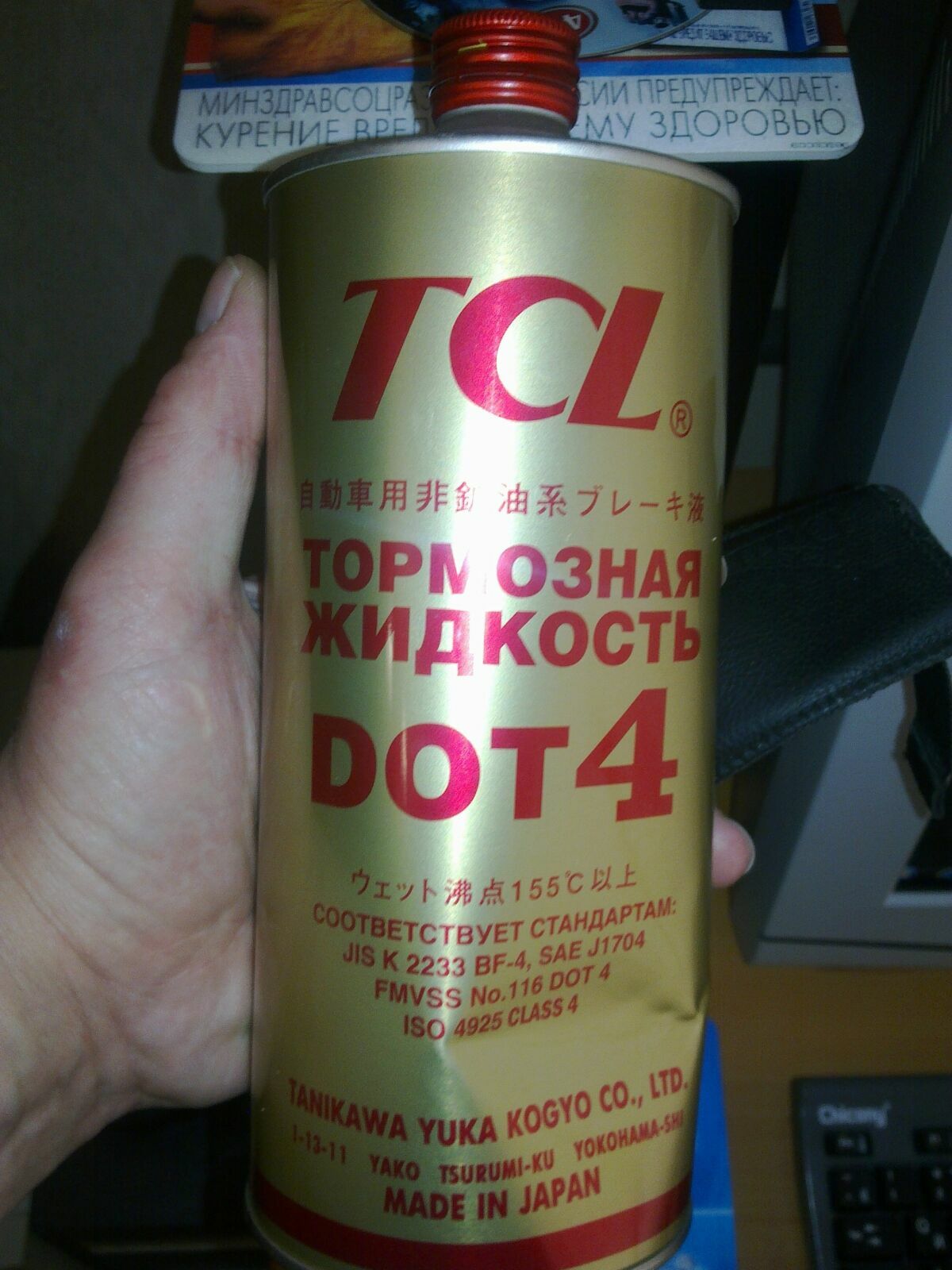

Пока искал колодки Advics и ждал когда придут ( и спец смазку соответственно ) , выбирал тормозную жидкость для замены. Выбор тоже пал на дот5.1, перетряхнув интернет передумал, были мнения что в старую ( подъизношенную ) тормозную систему не стоит лить очень жидкотекучую дот5.1. Конечно же она намного лучше, но я перестраховался и прогнал литром дот4
tcl.jpg [ 211.93 КБ | Просмотров: 4004 ]
Кстати при прокачке в заднем контуре был воздух, старая жидкость была на много темнее и даже визуально густая.
