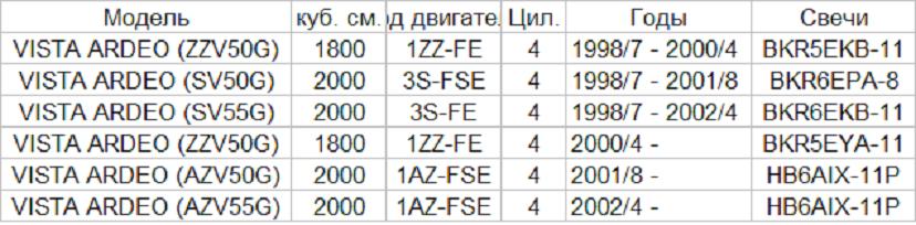

Таблица по свечкам NGK для VISTA/ARDEO 5х
NGK.JPG [ 48.99 КБ | Просмотров: 36208 ]
