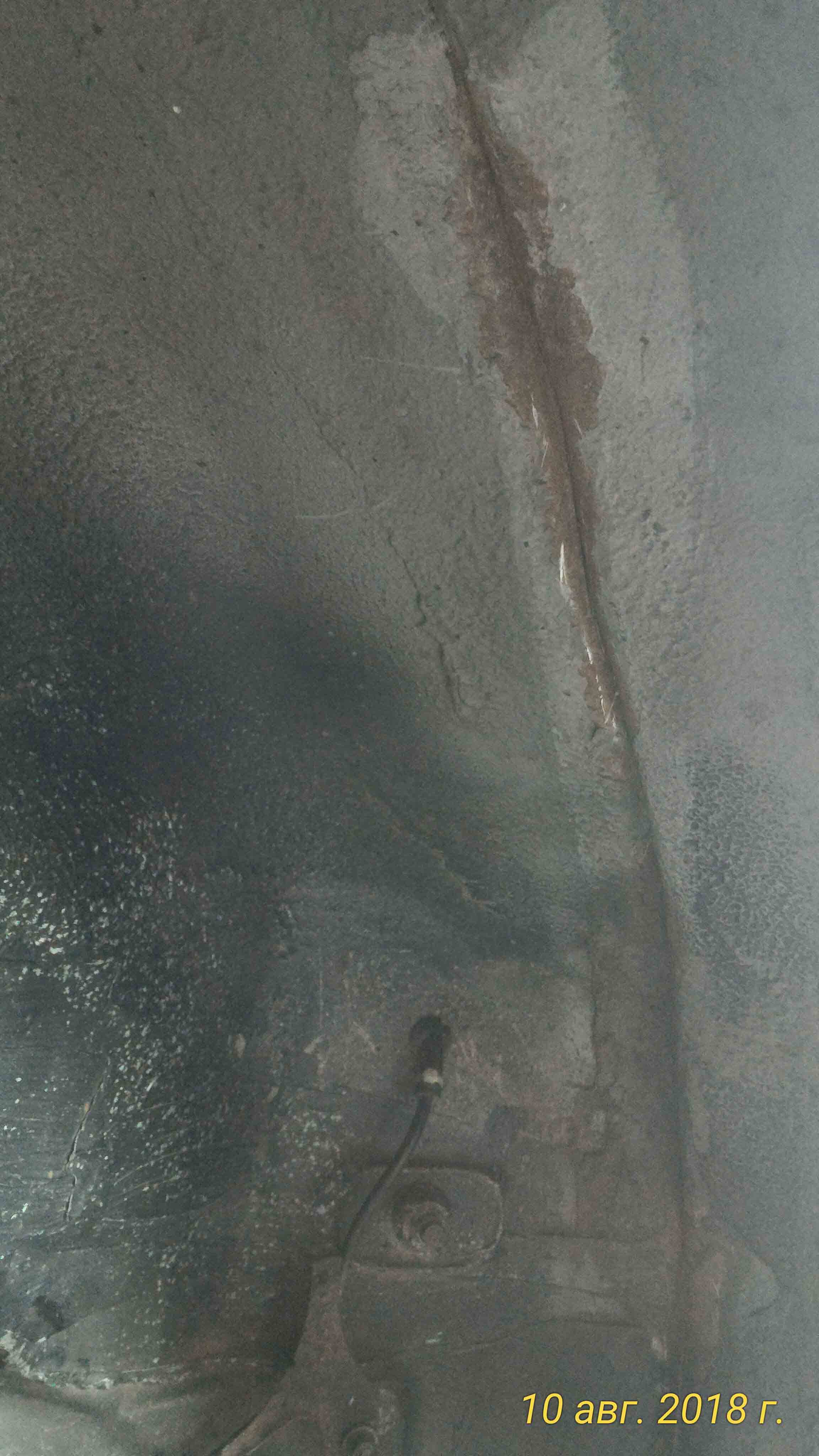

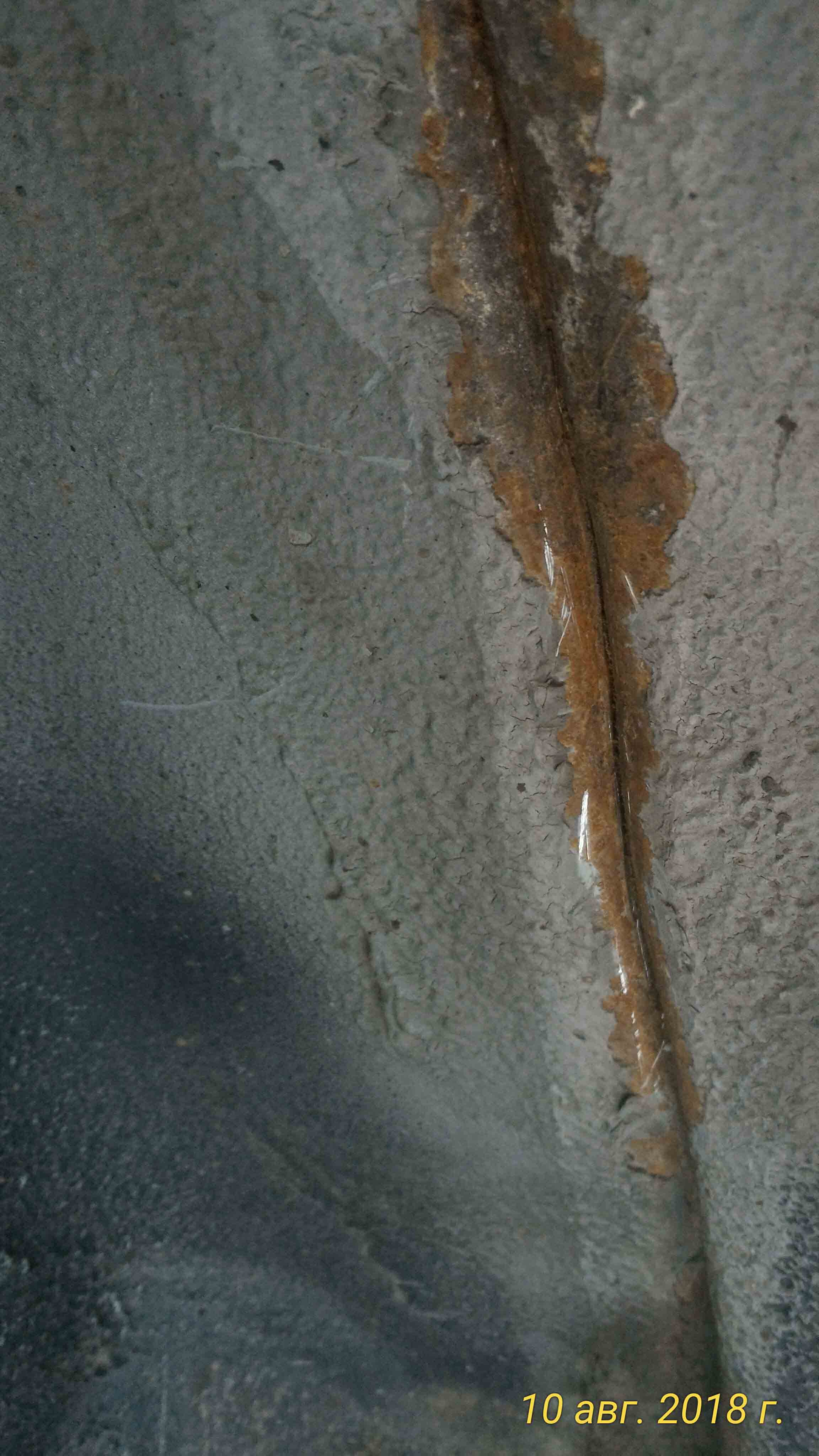

Я уже писал, швы в прыльях гнить начали.
P_20180810_184510_p.jpg [ 253.77 КБ | Просмотров: 5757 ]
P_20180810_184517_1_p.jpg [ 266.97 КБ | Просмотров: 5757 ]
За одним избавился от защиты бензопровода, под которой вечно грязь собирается и трубы гниют.
Получилось так.

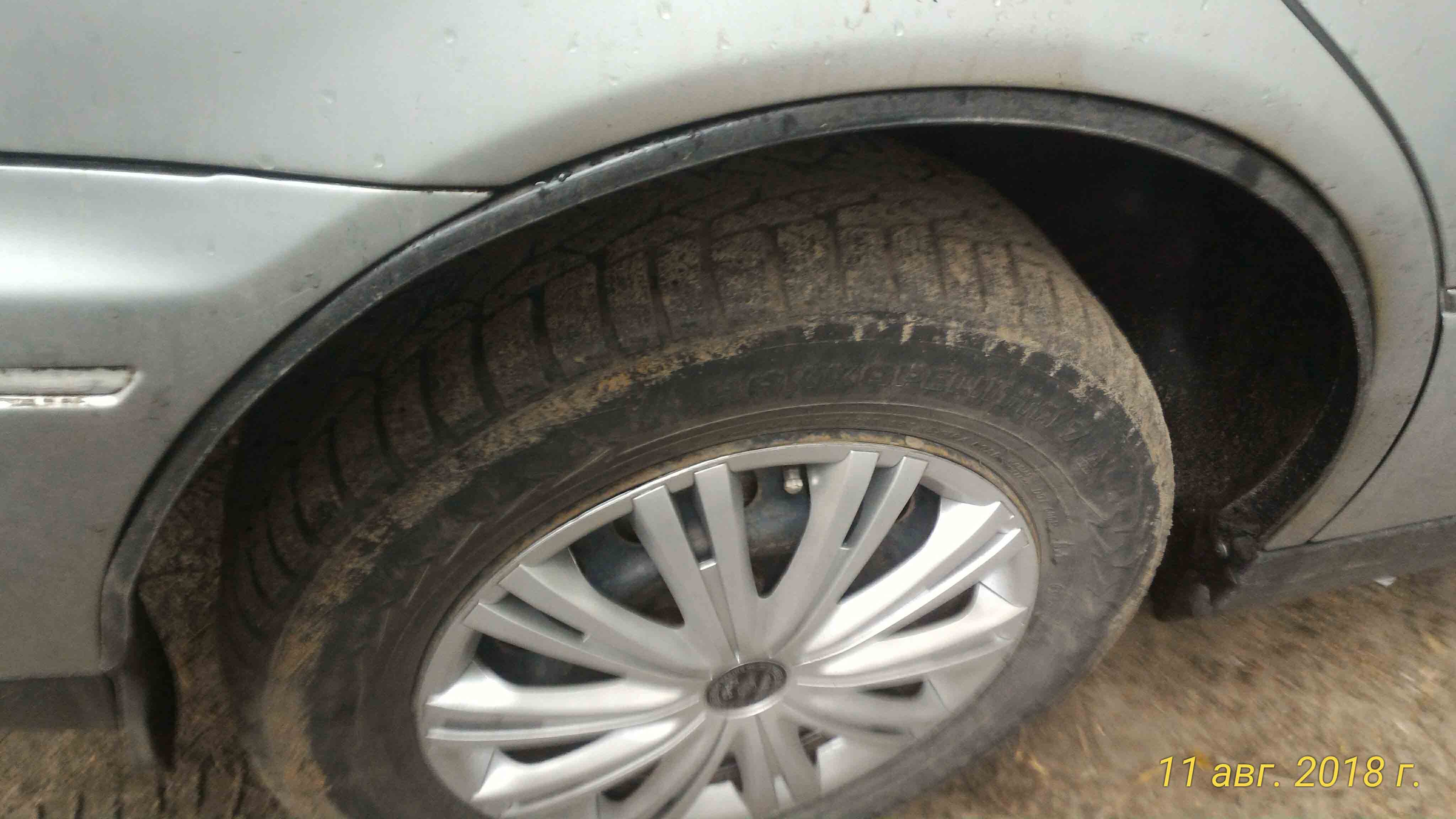

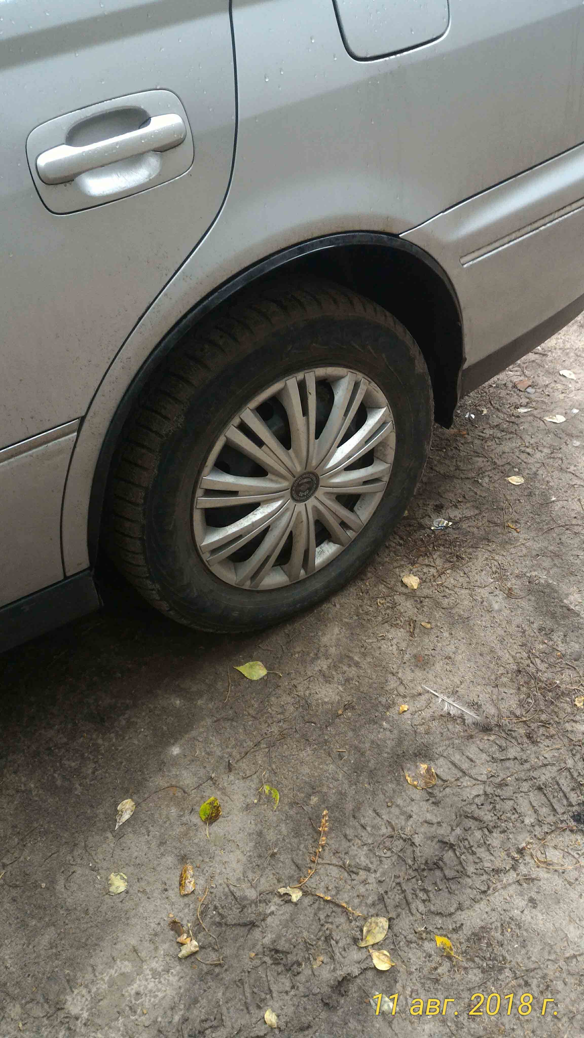

P_20180811_145645_1_p.jpg [ 375.72 КБ | Просмотров: 5757 ]
P_20180811_145657_1_p.jpg [ 230.35 КБ | Просмотров: 5757 ]

Каждый решает сам ставить, не ставить.
Я обработал Dinitrol ML и поставил подкрылки.
По поводу битумной защиты, три года назад покрывал одну арку (антикорил заливные трубы бензобака, за одним и арку промазал).
Через три года арки выглядели практически одинаково.
Минусов и плюсов практически не заметно.
Плюс только один, трубы до сих пор не прогнили.
