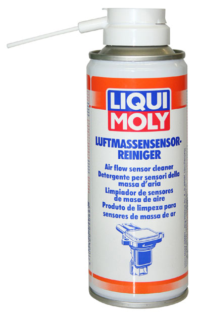

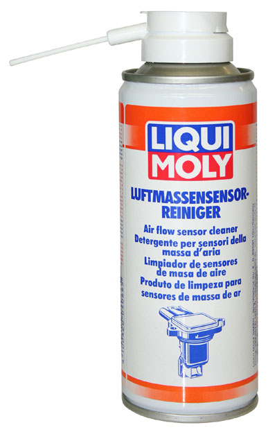

Там же и должен стоять, как у всех, после воздушного фильтра.
А вот и сам балончик которым рекомендуют чистить.
И сопроводиловка.
Компания ЛИКВИ МОЛИ продолжает расширять гамму профессиональных препаратов для сервисного использования.
В ассортименте появился совершенно новый и не имеющий аналогов очиститель для бережной и быстрой очистки чувствительных элементов датчиков массового расхода воздуха (ДМРВ) бензиновых и дизельных двигателей Luftmassensensor-Reiniger 200 мл, (артикул 4066).
Загрязнения сенсора ДМРВ приводят сбоям в правильной оценке количества воздуха, поступающего в двигатель и нарушению состава горючей смеси. Ухудшается запуск двигателя, стабильность холостого хода, падает мощность, поднимается расход топлива. Проблемы с двигателем способны повлиять на работу автоматической коробки передач. В большинстве случаев очистка ДМРВ помогает избежать дорогостоящей замены датчика и полностью восстанавливает работу двигателя.
Препарат прошел испытания в техническом центре официального дилера Volkswagen "АВТО-АЛЕА", которые подтвердили высокую эффективность очистителя.
20080526170907.jpg [ 43.9 КБ | Просмотров: 8905 ]
Губит людей не пиво...
Vista Ardeo 180S июнь 2001 (1ZZ-FE)
LAA Shikoku 2007 -> Хамада -> Владик -> Новосиб -> Северск
Wish 180X ноябрь 2010 (2ZR-FAE)
TAA Yokohama 2013 -> Осака ->Владик -> Новосиб -> Северск
СообщениеДобавлено: 06 апр 2009, 23:09
Давайте ответы с осторожностью, не вводите людей в заблуждение.
MAF это расходомер воздуха ДМРВ он значится на отечественных авто, он на Ардео стоит только на 1ZZ. У всех остальных двигателей на Ардео, стоит датчик абсолютного давления воздуха во впускном коллекторе, он как правило не чистится, у него другой принцип действия.
А в корпусе воздушного фильтра стоит датчик температуры воздуха, показания которого служат для поправки в расчетах датчика абсолютного давления проходящего воздуха. Так как с понижением температуры, воздух становится плотнее и его больше проходит через колектор за одно и тоже время.
В MAF_е он тоже есть кстати - но там он встроен прям в корпусе MAF_а, т.е два типа датчика.
