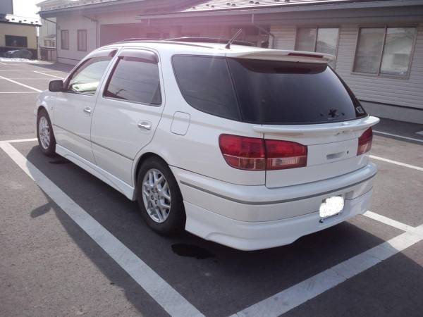

Dлинный писал(а):
Нашел в сети:
Задние фары
Повторители поворотов (зеркала явно не родные)
Так этож Лексус-Виста :D

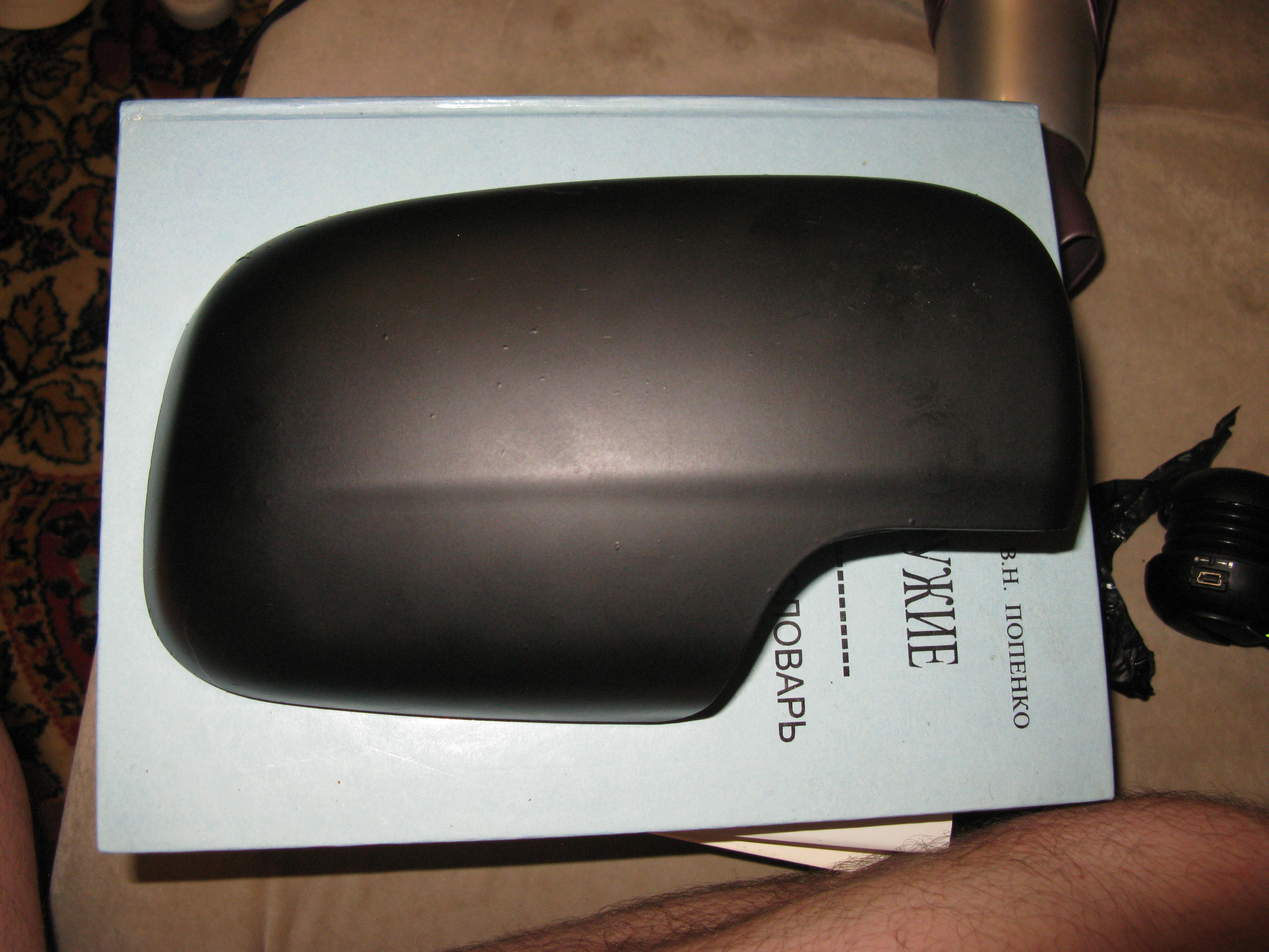

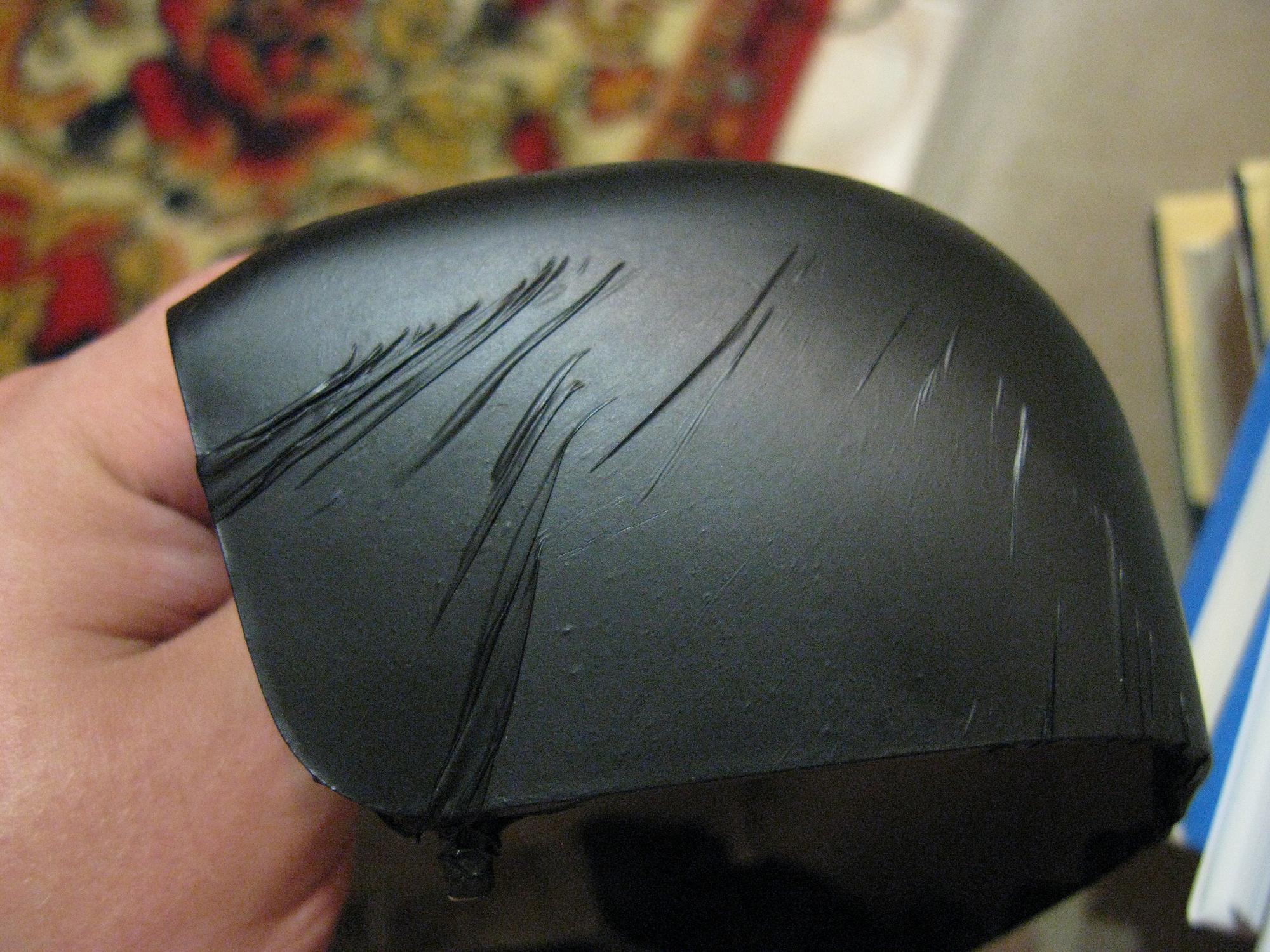

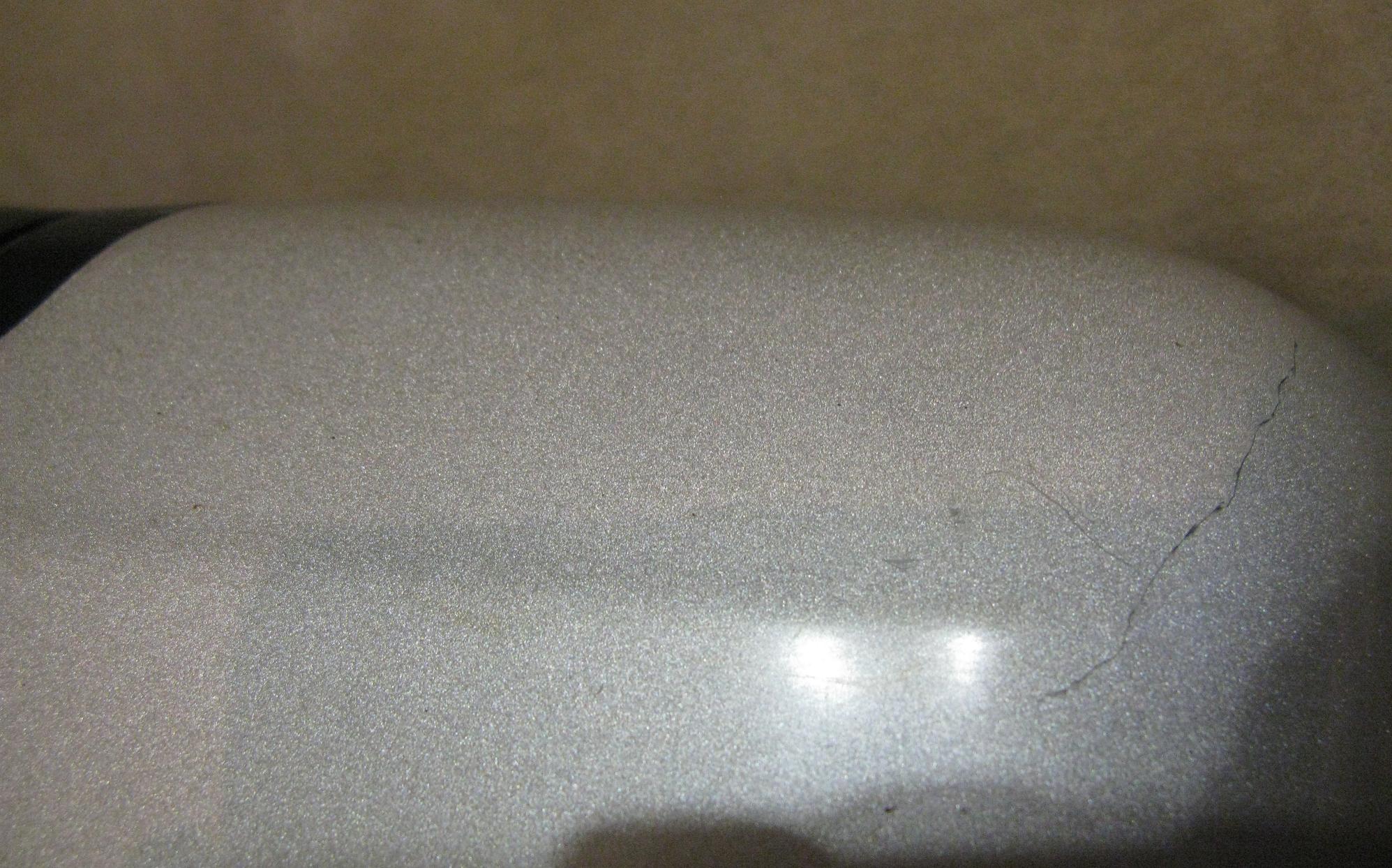

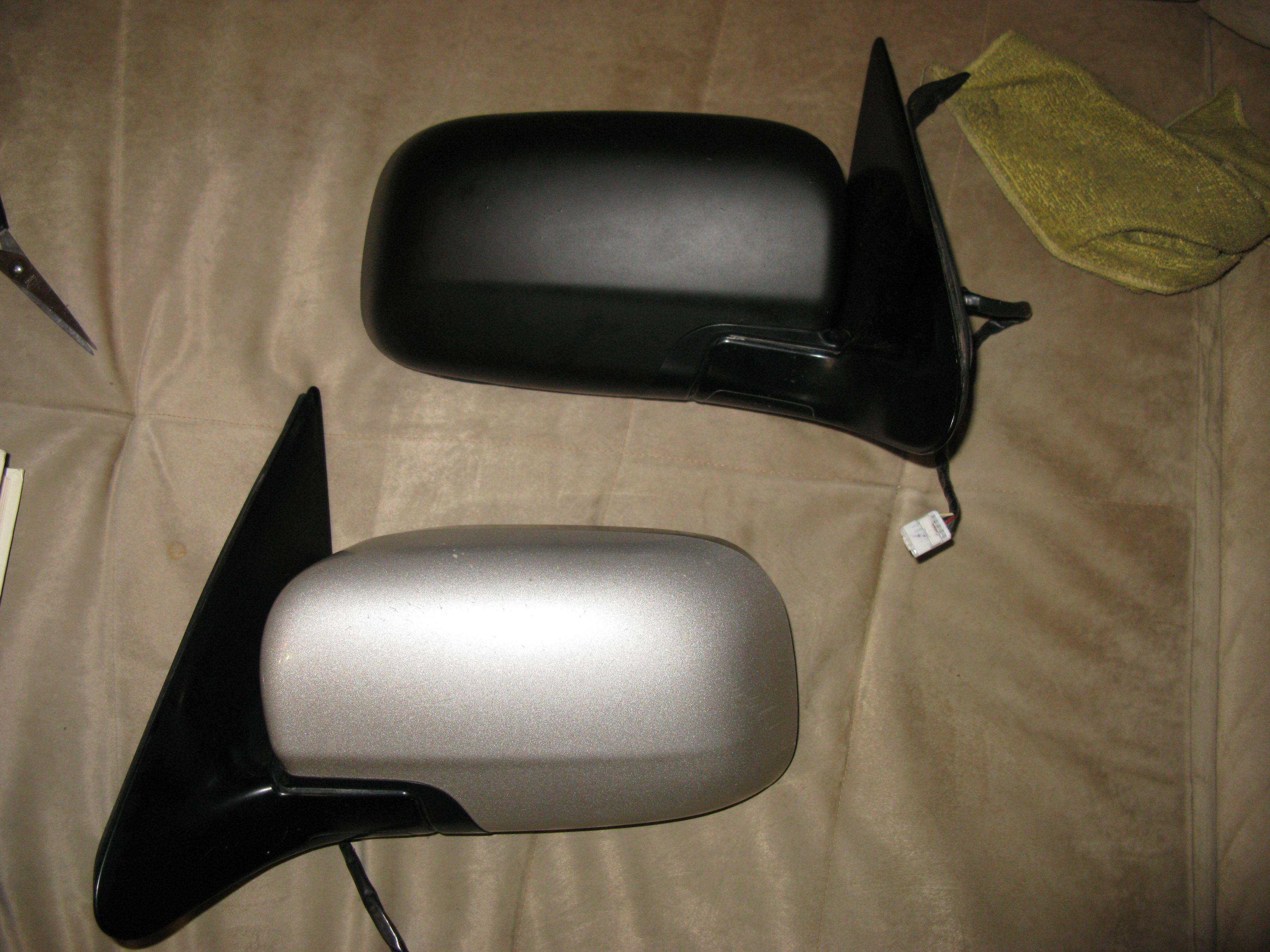

осталась тут у меня пленочка еще и решил я попробовать обклеить боковые зеркала, т.к. после ремонта на них все равно остались трещины...
IMG_4391.jpg [ 404.05 КБ | Просмотров: 7504 ]
снял обшивку двери, разобрал зеркало, помыл, обезжирил поверхность и начал клеить...
IMG_4402.jpg [ 694.18 КБ | Просмотров: 7504 ]

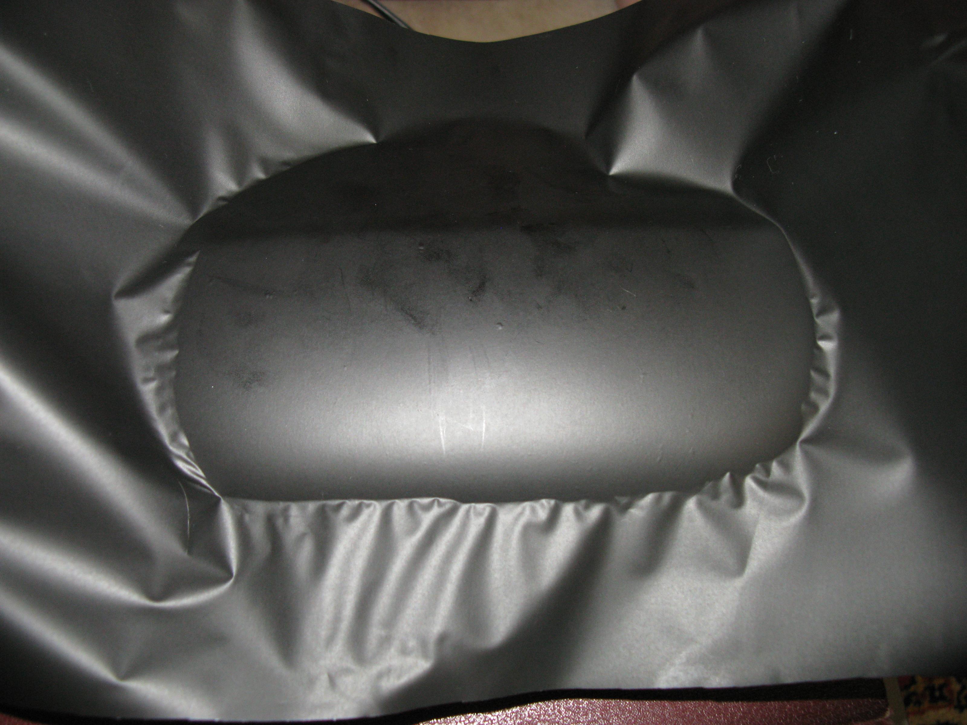

т.к. опыта поклейки у меня только одна полочка, то пришлось повозиться, да и идеально все равно не получилось...в одного это довольно трудно, мне жена помогала - феном грела пока я клеил...
IMG_4398.jpg [ 457.6 КБ | Просмотров: 7504 ]
по хорошему надо:
- чтобы деталь была на чем то закреплена и была свобода действий над ней(я на коленке делал)
- нужен ракель с резинкой или материей, чтобы не запороть пленку при разглаживании(я попробовал просто кредикой - порвал пленку)
- нужно, чтоб кусок пленки был больше, чем предмет сантимов на 10-15 во все стороны, чтобы при натяжении складки создавались вне предмета(у меня кусок был немного больше из-за чего были проблемы со складками)
- сильно тянуть пленку нельзя
вот видео нашел(карбон наверно потолще, но принцип тот же)
а здесь зачем-то поливают жидкостью(написано вроде как жидкость для мытья стекол)

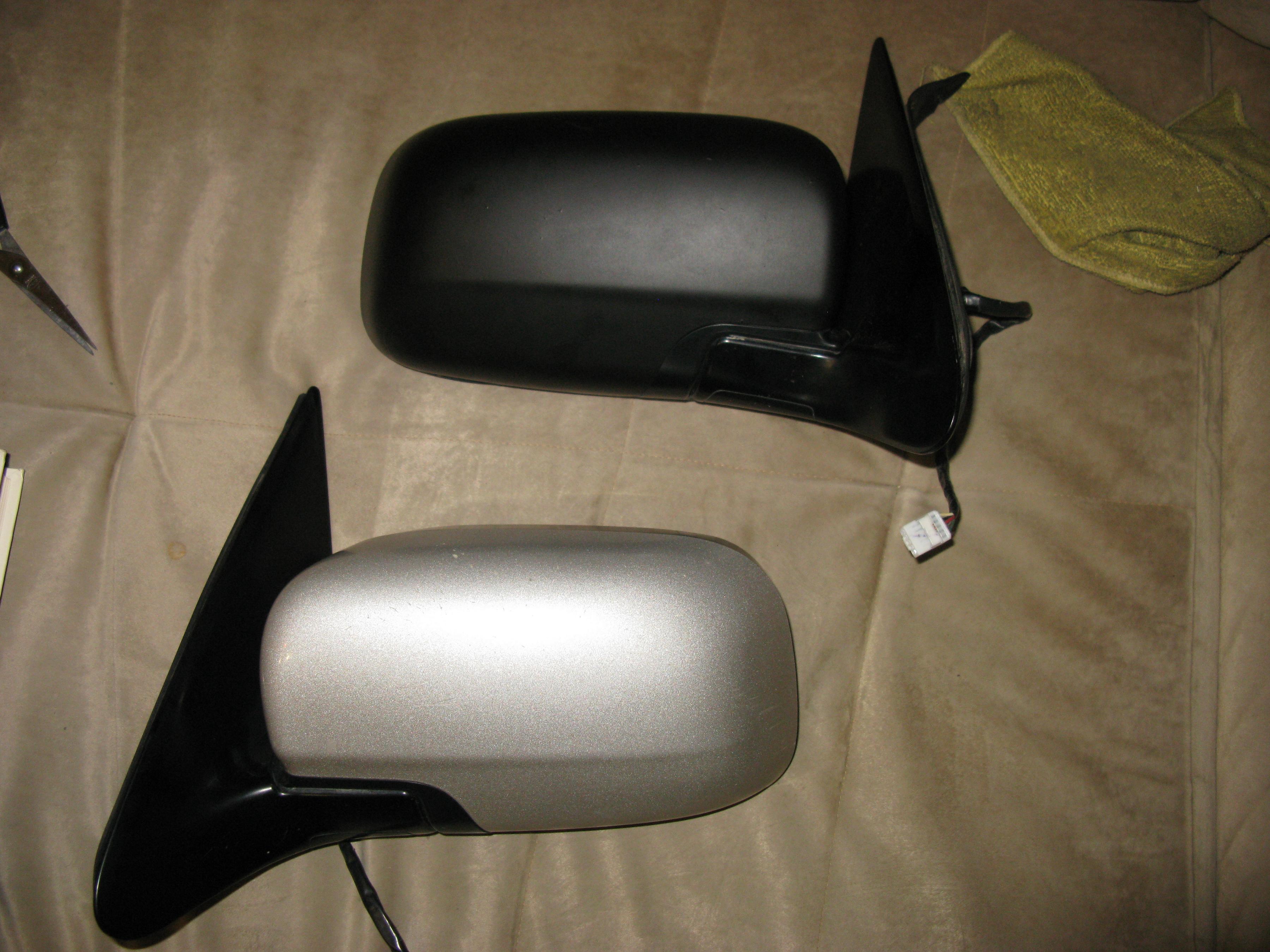

ну и итог:
IMG_4397.jpg [ 957.65 КБ | Просмотров: 7504 ]
IMG_4401.jpg [ 895.02 КБ | Просмотров: 7504 ]
SNC00054.jpg [ 528.41 КБ | Просмотров: 7504 ]
SNC00055.jpg [ 377.97 КБ | Просмотров: 7504 ]
 Заголовок сообщения: Re: Тюнинг фар, зеркал
СообщениеДобавлено: 11 июл 2011, 13:33
Лёха, следующий этап - капот!
я обратил внимание, что на зеркале у тебя трещинка есть...вероятно что плёнка порвётся по этой трещинке...надо было чемто обработать - зашпатлевать или силиконом замазать. на станциях, где занимаются такой плёнкой, поверхность предварительно выводят в "нуль", т.е. обрабатывают все сколы на ЛКП. в качестве инструмента предлагаю использовать резиновый шпатель (продаётся в строй магазинах как по отдельности, так и наборами). а так для начала гуд! :good:
